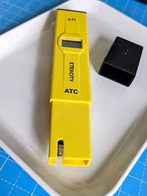

gelegentlich möchte ich den pH-Wert messen. Ich habe hier ein Heftchen mit No-Name-Teststreifen und einen elektronischen pH-Wert-Messer, der wohl vor allem für den Gartenteich gedacht ist. Für meine Anwendungen, bestimmen des pH-Wertes, z.B. im Reagenzglas, ist der viel zu groß:

ich hatte auch einmal so ein Gerät wie Du es zeigst, war ganz gut,
aber nichts für Reagenzgläser oder Erlenmeyer.
Dazu brauchst Du ein Gerät mit freier Elektrode, die man dann über
Jahre in konz. KCl-Lösung lagern kann.
Ich benutze so etwas von Conrad, kann ich nur empfehlen.
https://www.conrad.de/de/p/voltcraft-ph-100-atc-ph-messgeraet-101145.html
Du brauchst aber pH-Kalibratoren wie bei jedem pH-Meter.
Z.B. pH 4, pH 7, pH 9, willst Du bei pH 5 messen wird mit pH 4 und 7 kalibriert,
willst Du bei pH 8 messen, dann mit 7 und 9 kalibrieren.

Allerdings sollte man sich die Frage stellen, in welchem Bereich und mit welcher Auflösung will ich messen. Da sind die elektronischen Varianten m.E. klar im Vorteil, so die Geräte richtig funktionieren (siehe Antwort Ralf Feller)
Also nochmal zurück zu deinem Gerät: Offensichtlich kannst du kein größeres Gefäß benutzen, in welchem dein Gerät Platz hätte.
Aber wie es aussieht handelt es sich um eine Einstabmeßkette, bedeutet, alles ist in einer "Elektrode" integriert. D.h. du könntest die untere Plastummantelung absägen und die Messelektrode wäre frei und passt in ein Reagenzglas, na gut, vielleicht nicht bis zum Boden. Wenn alles gut geht, die preiswerteste Lösung.

So einen gelben pH-Meter hab ich kürzlich auch angeschafft. Was ich davon halten soll, weis ich immer noch nicht so genau.
Was man bei diesen elektrischen pH-Meter auch berücksichtigen muss, ist, daß sie, wohl Prinzip-bedingt, geringe Mengen von Kaliumchlorid in die Proben abgeben.
Also "verbrauchen" sich diese Sonden regelrecht.
Abgesehn davon, daß man häufig Nachkalibrieren muss, wenn man genaue Messungen durchführen will, und dann auch noch diese Kalibriersalze als Verbrauchsmaterial hat.
Also sind die Teststäbchen, eigentlich, auch keine schlechte Alternative.

das Hauptproblem ist nicht der Elektrolyt in der pH-Elektrode, bzw. seine Diffusion durch dieselbe. Das Problem besteht in der Alterung/Veränderung des semipermeablen Elektrodenendes (die Kugel unten, war früher immer aus Glas). So wie die Pflanzen gegossen werden wollen, damit diese prächtig aussehen, möchte die Kugel immer in Flüssigkeit baden, in ihren Messpausen vorzugsweise in gesättigter KCl-Lösung.
Ich bin eher ein Freund der offenen Glas-Elektrode (Kugel und Schaft komplett aus Glas). Lässt sich besser messen (Platzbedarf), sowie besser und einfacher reinigen und wird auch nicht von möglicherweise aggressiveren Stoffen (Ausnahme Flußsäure) angegriffen. Sicherlich eher im professionellen Einsatz wichtig ...

Mit preiswerten elektronischen Messgeräten habe ich keine guten Erfahrungen gemacht. Die sind oft ungenauer als gute Teststreifen. Das wird nur durch die digitale Anzeige mit zwei Nachkommastellen verschleiert.

Passt auch in Reagenzgläser (reicht allerdings nicht bis zum Boden)
Ich habe ein ähnliches älteres pH-Meter von Hanna, das sogar auf 2 Dezimalstellen anzeigt.
Zur Aufbewahrung habe ich mir selber eine 3 molare KCl-Lösung hergestellt (KCL erhält man
in der Apotheke). Diese habe ich in eine Flasche geschüttet, von der ich den Verschluss durchbohrt
habe, sodass ich die pH-Elektrode hineinstecken kann. Mit Silikon habe ich noch die Bohrung
abgedichtet. Reinigen kann man die Elektrode ab und zu mit 6 % Wasserstoffperoxidlösung.
Wenn man vor Gebrauch die Elektrode mit Wasser abspült, kommt kaum KCl in die zu messende
Probe. Auch nach Gebrauch soll die Elektrode mit Wasser abgespült werden, bevor sie wieder
in die KCl-Lösung kommt.
