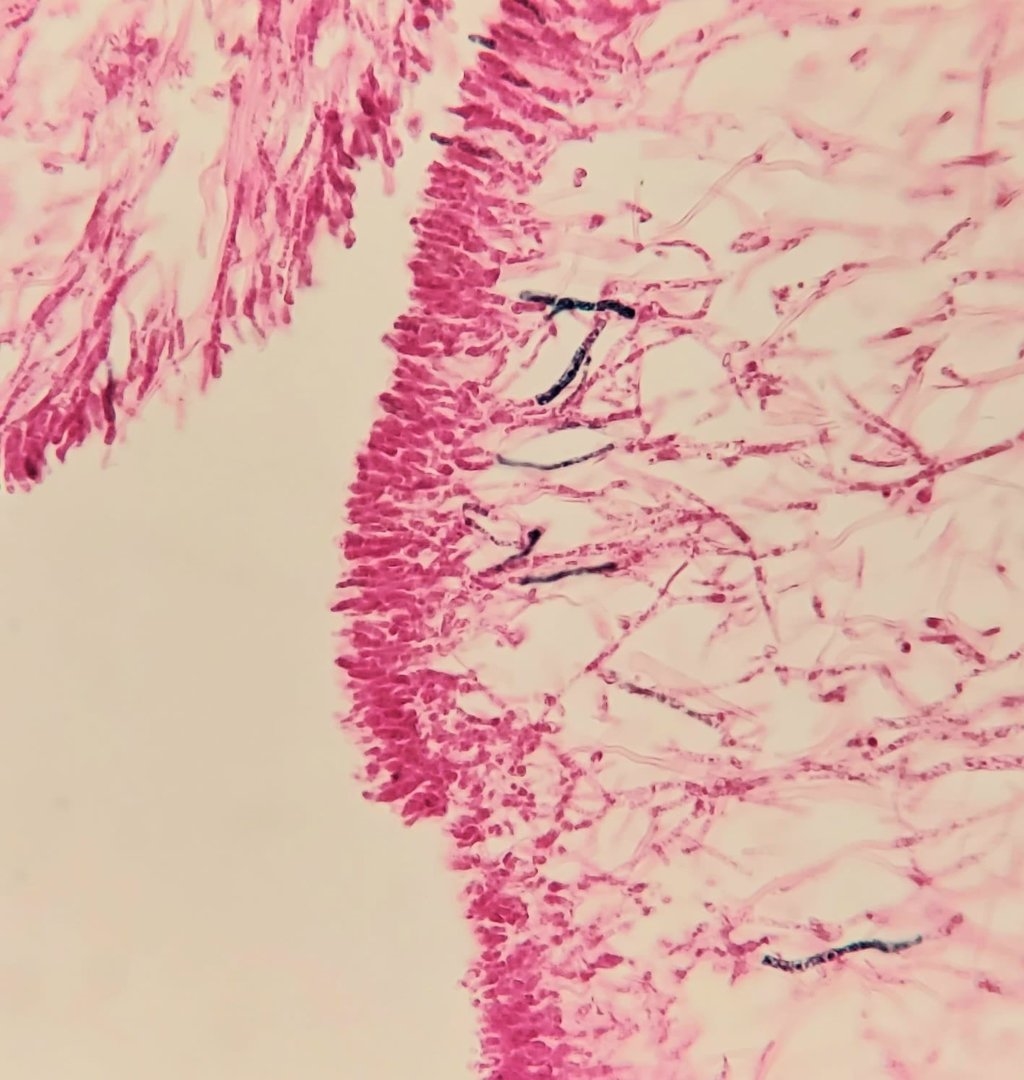

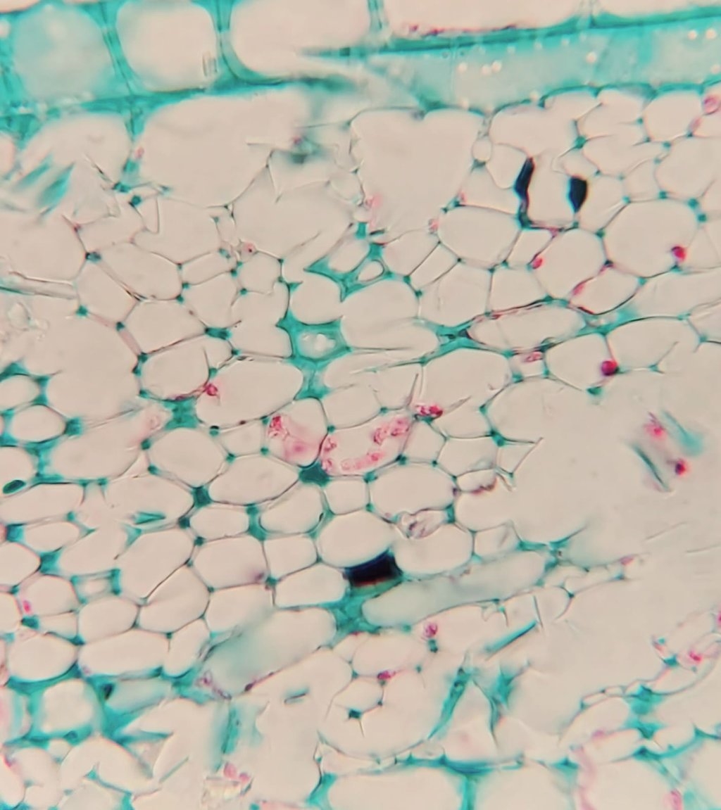

1) Die Reise beginnt mit den Anfang März geernteten (aber schon im Herbst des vorhergehenden Jahres ausgebildeten) endständigen Knospen. Die Knospen sind noch völlig geschlossen und an der Oberfläche von einem klebrigen Film überzogen. Man erkennt bereits die Anlagen der einzelnen Blüten, die in aufrechten Thyrsen zusasmmenstehen.
Bild1: Makroskopische Aufnahme der Blütenknospe.
Bild2: mikroskopischer Ausschnitt

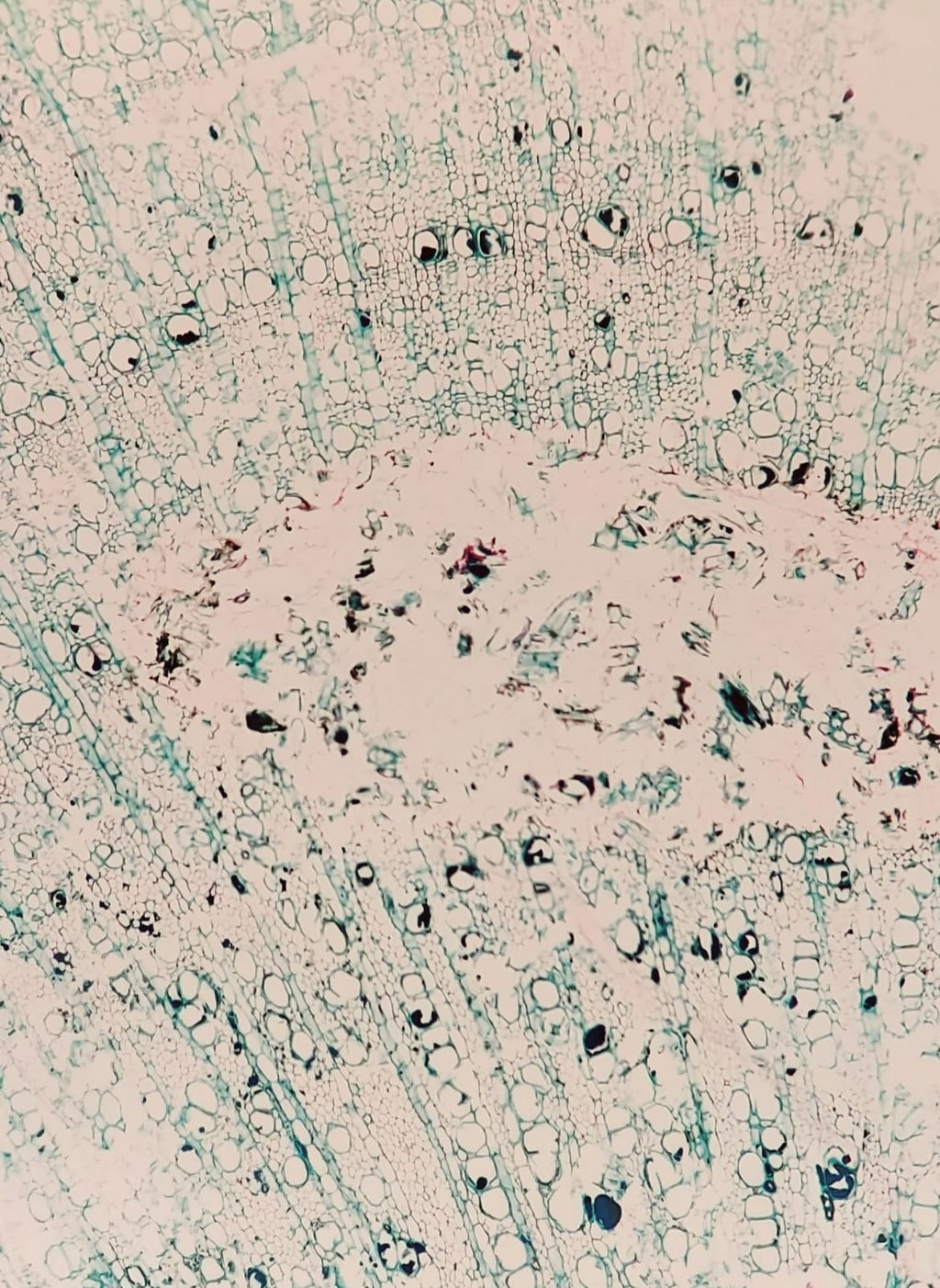

Bild3: an den äußeren Blättern der Knospen findet man drüsenartige Strukturen, die vermutlich für die Sekretion des klebrigen Films verantwortlich sind.

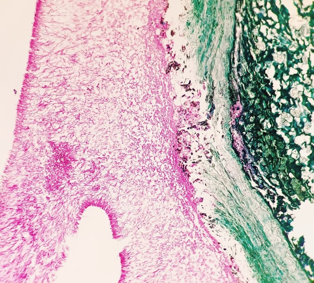

2) Nach der Öffnung der Knospe folgen Querschnitte durch 2 einzelne Blüten. Die Reifung der Pollen in den Staubblättern ist schon fortgeschritten. Bild 3 und 4 zeigen Übersichtsaufnahmen in unterschiedlichen Schnittebenen. In Bild 5 ist das Ovar der Kastanie gut getroffen mit den Samenanlagen, woraus sich im Endeffekt die eigentliche Frucht entwickeln wird.
Bild4: Noch ungeöffnete Blüten.
Bild7: Detailaufnahme der Blüte.
