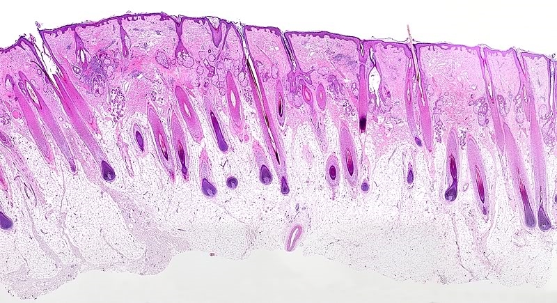

Kopfhaut
- 39 Einzelbilder
- 2,5x Plan
- Autostitch + Photoshop
Infos:
- Auffällig: Das kaum gefärbte, "durchlöcherte" Gewebe unten im Bild ist Fettgewebe, das Fett wurde durch die Bearbeitung herausgelöst
- Die Haare sind in Einstülpungen des Epithels eingelagert, das Wachstum geht unten von Stammzellen der Haarzwiebel aus (die dunklen Strukturen)
- Die Talgdrüsen sind mit ihren Ausführungsgängen mit den Haaren assoziiert, sie befinden sich auf mittlerer Höhe der rosa Schicht (die abgekapselt erscheinenden Strukturen, z.B. oben rechts im Bild)

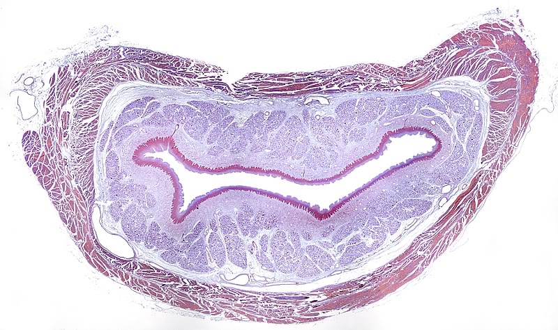

Speiseröhre, Schwein
- 11 Einzelbilder
- 1x Plan
Infos
- Hier ganz interessant: Das Epithel (begrenzt das Lumen in der Mitte, da rutscht der Speisebrei durch) ist beim Schwein verhornt, bei uns nicht. Man kann sich denken warum, Schweine essen ja fast alles. Deswegen muss es beim Schwein sehr widerstandsfähig sein.
- Die vielen keinen Lappen mit den Punkten zwischen innerem Epithel und äußerer dicker (roter) Muskelschicht sind Schleimdrüsen. Oben links ist ein Ausführungsgang davon zu sehen, er wird auf das Epithel geleitet
- Die Muskulatur außen sorgt für den Transport des Speisebreis
