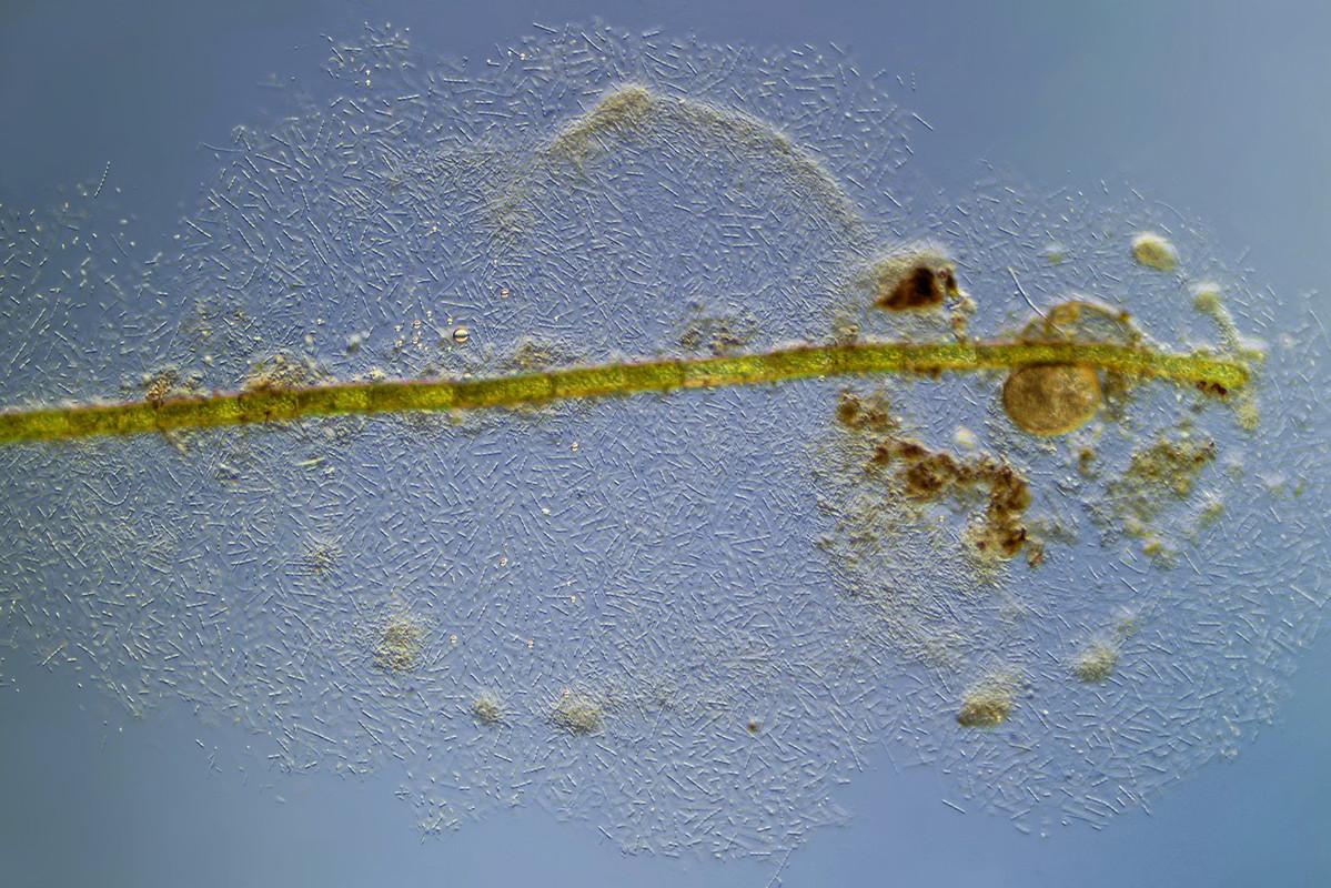

An einem etwas älteren (2-3 Wochen) schwimmenden Deckglas-Kultur aus einem eutrophen Wiesenteich habe ich eine für mich etwas irritierende Entdeckung gemacht.
Um einzelne Fäden von Grünalgen (vermutlich Oedogonium) entfalteten sich weißlich-graue Bakterienflocken, die sich bei stärkerer Vergrößerung vermutlich als Schwefelbakterien (Chromatium?) entpuppten.

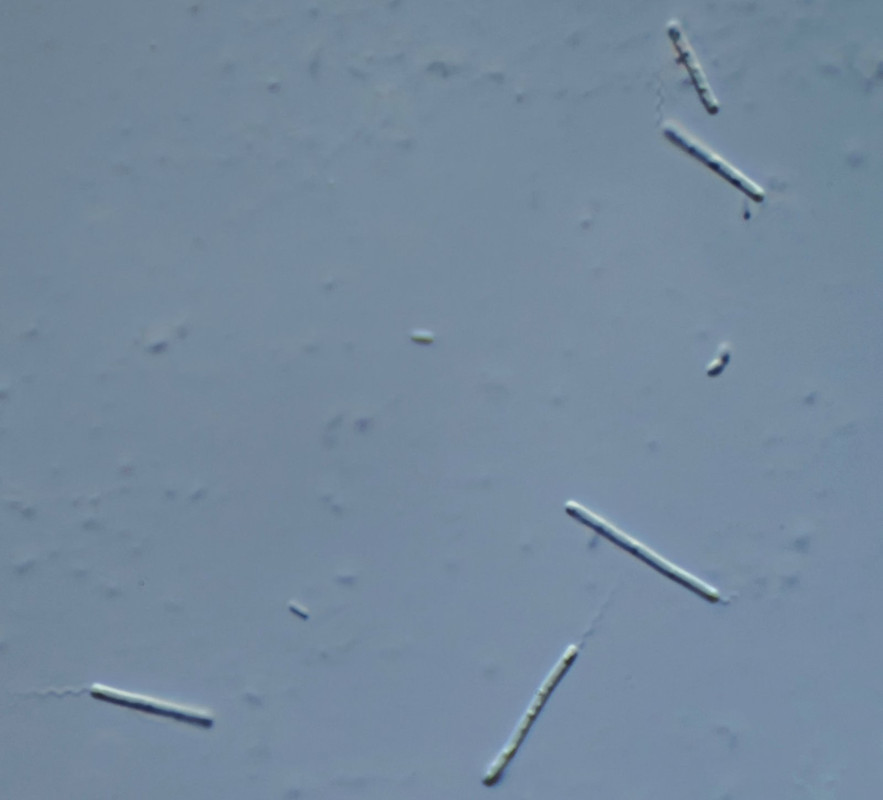

Dazu zunächst zwei Bilder mit schwacher (DIK 12,5) und starker Vergrößerung (DIK 100).
Innerhalb dieser Bakterienflocken befanden sich kleine Nester von Stäbchen-Bakterien, die ständig in Bewegung waren bzw. vor- und zurückwuselten. Auf dem zweiten Bild ist links unterhalb der Mitte ein solches Exemplar zu sehen. Diese Bazillus-Bakterien waren ca. 10-15 µm lang und zeigten zu meiner Überraschung bereits ab dem 50er Objektiv Geißeln an den Enden. Im 100er Objektiv war dann erkennbar, dass es sich wohl um einzelne Geißeln handeln musste.
Auf den Fotos ist zwar immer nur eine Geißel an einem Ende zu sehen, auf einer Filmaufnahme war jedoch in kurzen Augenblicken erkennbar, dass sie wohl bipolar begeißelt sind.

Meine gezeigten Bazillen schauten etwas anders aus als in Bernhards Video. Sie waren absolut starr. Eine möglich bipolare Begeißelung meinte ich - wenn überhaupt - nur mal kurz in einem Video wahrzunehmen. Es handelte sich aber gewiss um Geißeln, weil sie sich schlängelnd bewegten.

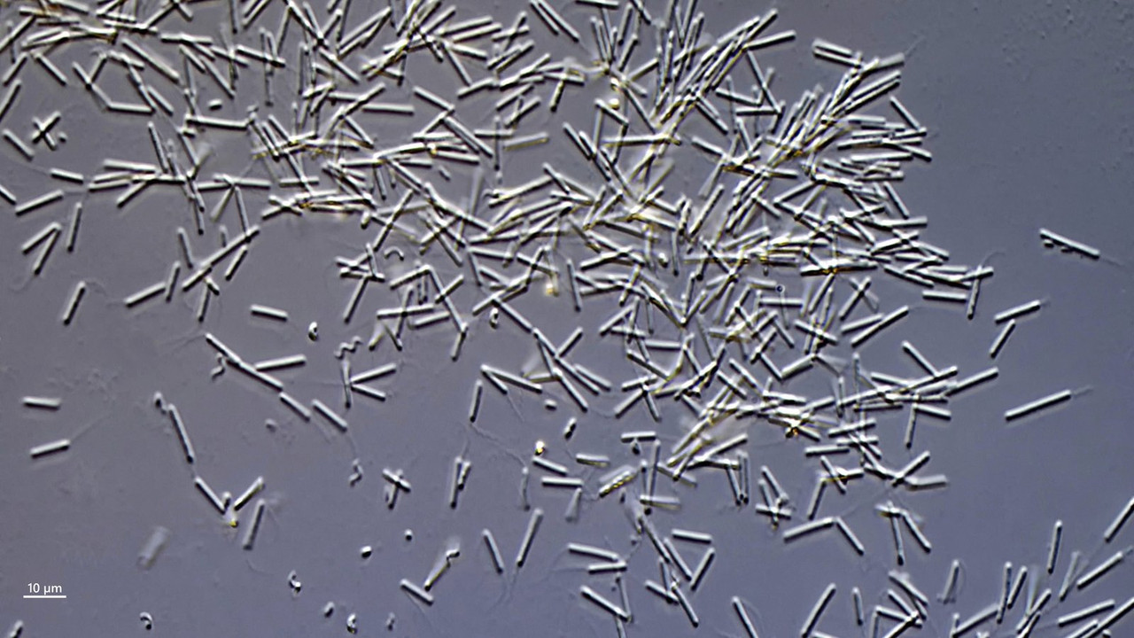

ich beziehe mich auf das letzte Bild im Initialbeitrag.
Ich kann jetzt auf die Schelle keine Kopie aus dem Buch machen, aber im Prinzip entspricht die Darstellung dem Bakterium hier in der Mitte. Die Art ist ja ausdrücklich als fragliche ungenügend beschriebene aufgeführt, und hier rein aus der Morphologie zu bestimmen ist kaum möglich, es besteht eben nur eine gewisse Ähnlichkeit. Es gibt nur wenige Ausnahmen die charakteristische Merkmale haben. Z.B. die Bakterien die zu Magnetospirillum gehörten. Die haben einen Grat aus Fe-Partikeln, die eine Kompassnadel bilden und ihnen die Orientierung am Magnetfeld ermöglichen. Mit etwas Glück kann man sie im Präparat mit einem Magneten ein wenig zum Narren halten.
Ich habe sie so wie auf dem 2. Bild im Gewässerfaulschlamm gefunden.

aus der Erinnerung ca knapp unter 1 µm x ca 5-7 µm, beim Zellinhalt handelt es sich nicht um Schwefelgranula, Bestimmungsversuche habe ich nicht nicht unternommen.
Beim Schwimmen wird die vordere Geißel wie dargestellt umgelegt, die hintere dient als Antrieb, also Schub, nicht Zug. Für dei Beobachtung der ungefärbten Geißeln nehme ich meist immergierten DF Kondensor und Öl Objektiv mit Irisblende, Deckglas und Objektträger sollten absolut sauber sein, Schichtdicke möglichst gering.
