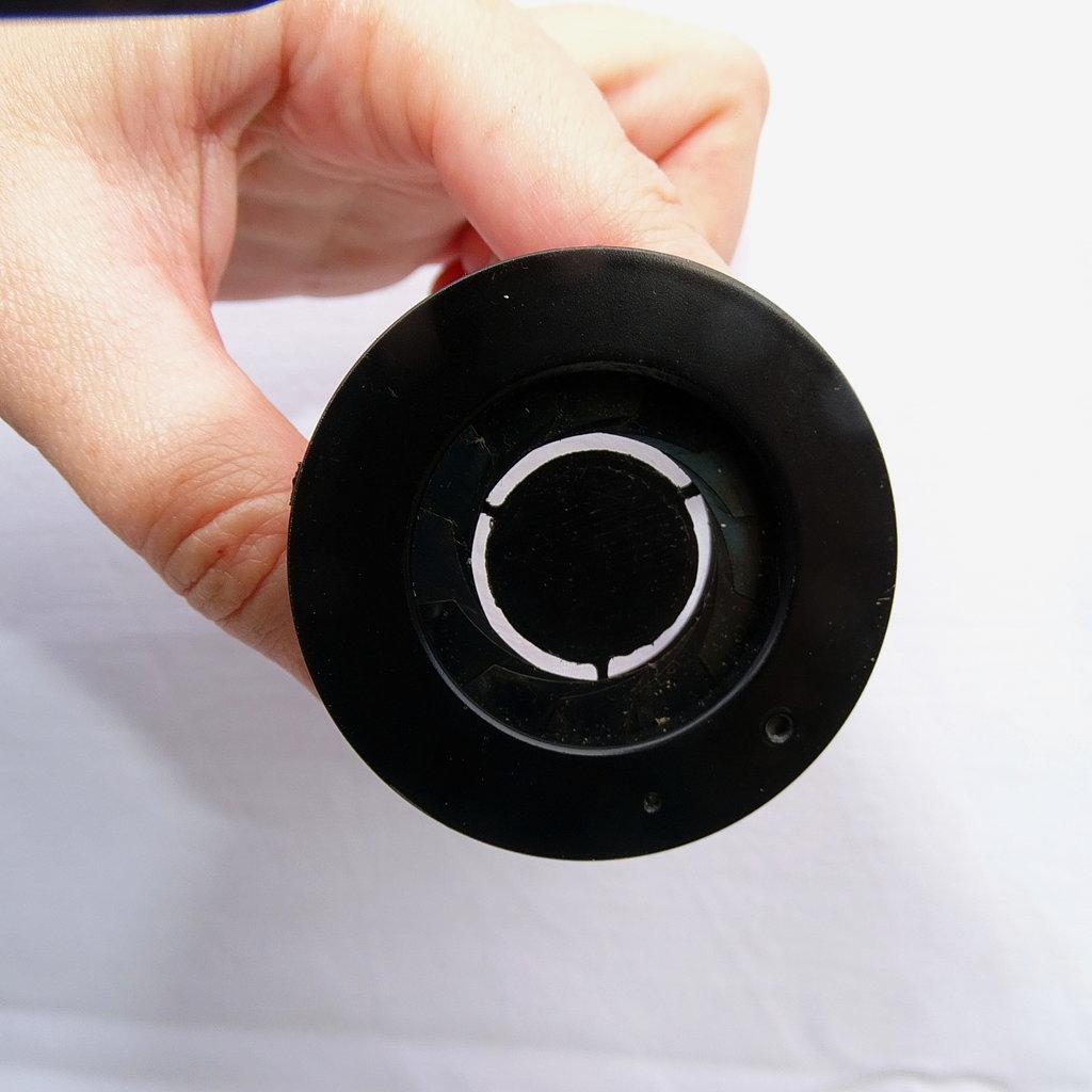

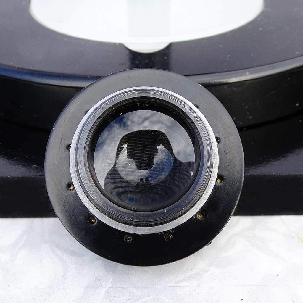

Als Aufnahme für einen Lomo-Kondensor ohne Frontlinse habe ich eine
Sperrholzschachtel von Tedi verwendet, innen mit Massivholz ausgefüllt.
Im Lomo-Kondensor eine Dunkelfeldblende zwischen Aperturblende und Kollektorlinse angebracht.
So konnte ich den Lichtspalt einstellen.
Durch Versuche habe ich die richtigen Höhenverhälltnisse und den richtigen
Lichtspalt ermittelt.
Auf die Schachtel ein Glasscheibe.

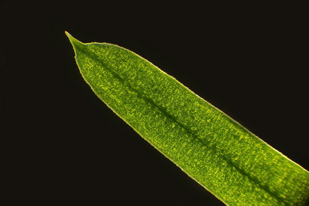

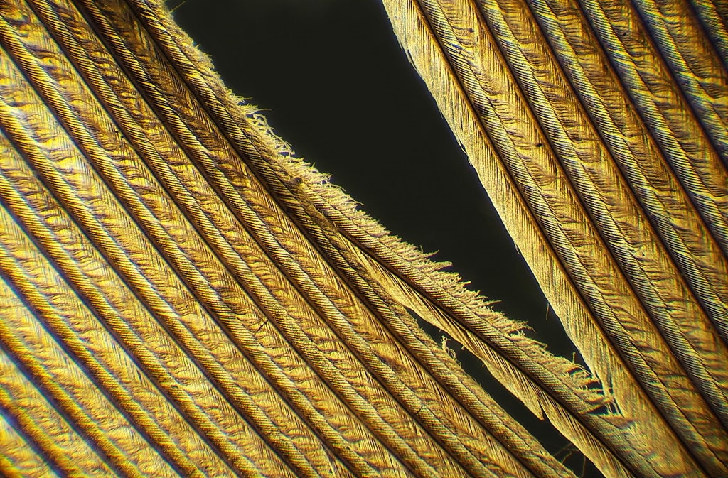

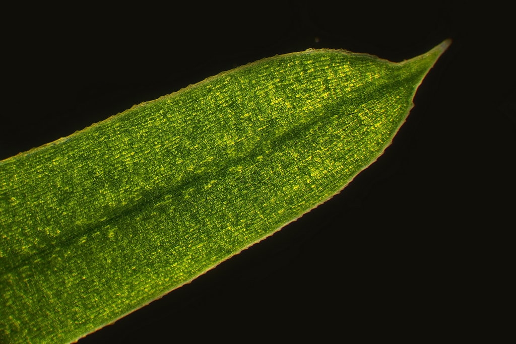

Hier nun erste Bilder, mit dem Zeiss Fotoaufsatz für das SMxx.
Ich bin mit dieser Dunkelfeldeinrichtung voll zufrieden.
Bild1 und 2= Asparagus densiflorus (Zierspargelblatt)
Bild4        = Teil einer Pfauenfeder
