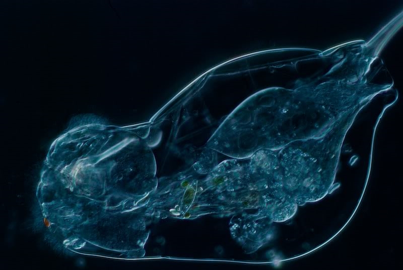

gestern Vormittag schien in Berlin die Sonne - Zeit für einen kleinen Ausflug ins Umland - Familienspaziergang und Probensuche kombiniert :)
40x, DIC
Hallo Eckhard
das ist wirklich DIK? Kein DF??
Hallo Bernard,
40x EC Plan Neofluar 0,75NA, DIC, Nikon DSLR D80 IS0 200, 1/200 Sekunde, kein Blitz.
Ein richtiges Dunkelfeld bekomme ich mit diesem Objektiv nicht hin. Die Zentralblende im Standardkondensor erzeugt nur bei Objektiven bis zu einer NA 0,65 ein dunkles Dunkelfeld.

Zitat von: Bernhard Lebeda in November 17, 2008, 16:12:20 NACHMITTAGS
Hallo Eckhard
Hall Bernhard,
man muss tatsächlich zweimal hinschauen um das Bild als DIK zu erkennen. Offensichtlich beträgt der eingestellte Gangunterschied zwischen den beiden interferierenden Komponenten ziemlich exakt 0 Wellenlängen. Die Anteile interferieren also rein destruktiv zum dunklen Bilduntergrund. Nur dort, wo ein Gangunterschied eingefügt wurde - also an den Präparatdetails - erscheint eine Kontrastierung bei der jetzt alle Kanten prinzipiell hell erscheinen. Wenn man genau hinschaut kann man aber auch hier die Aufspaltungsrichtung etwa erahnen (von links oben nach rechts unten).
viele Grüße
Christian
