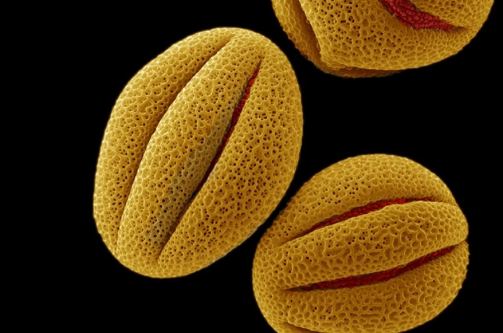

zu Affiinity kann ich nichts sagen, außer dass es offenbar ähnlich mächtige Masken-Tools hat wie Photoshop. In Photoshop habe ich zuerst die Bereiche maskiert, die gelb werden sollen (siehe untenstehendes Bild der Maske). Hilfreich ist da ein drucksensitiver Stift, mit dem geht das deutlich schneller und präziser als mit der Maus.
Danach habe ich die so erstellte Maske auf die Ebene mit den Spalten kopiert und dort invertiert. Dann den Hintergrund schwarz maskiert und die eigentlichen Spaltenbereiche mit dem Pinsel etwas aufgehübscht. Man hat dann zwei unabhängige Masken, wie Du richtig schreibst. Aber der Aufwand dafür ist überschaubar.

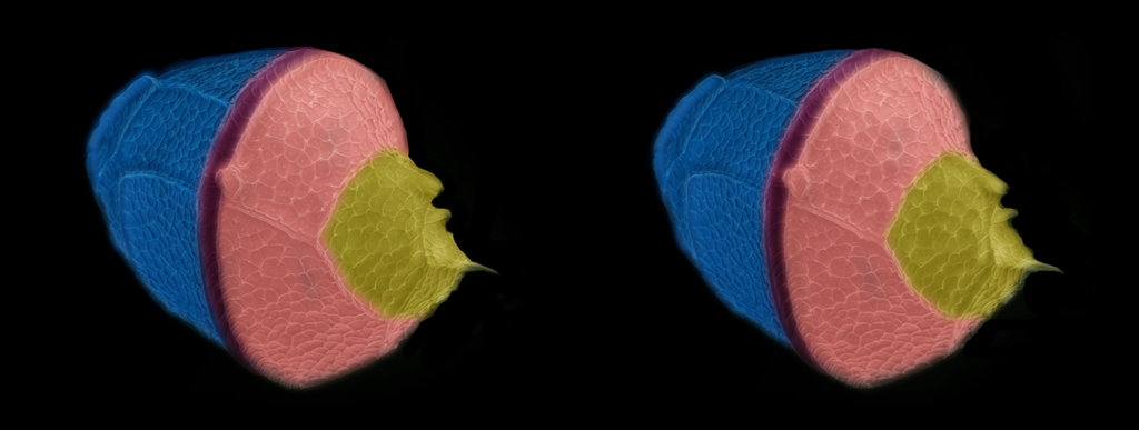

mir ist gerade der Spieltrieb durchgegangen: Faschings-Dino.
Technisch eine Mischung aus Gradienten(blau und rötlich)
und Ebenen(lila und gelb)
Quelle: https://www.mpi-bremen.de/Umwelt-Rasterelektronenmikroskop.html
Rudolf

Um die Aufnahme zu Colorieren, habe ich Photoshop verwendet und nach einer Tonwertkorrektur fünf Masken verwendet, damit die einzelnen Merkmale des Pollenkorns betont werden.
Ich habe mit Verlaufsumsetzungen gearbeitet, um den jeweiligen Masken Farbverläufe zuzuweisen. Die Masken überblende ich teilweise mit dem "Normal-Modus", teilweise auch in anderen Modi, um einen etwas natürlicheren Farbeindruck zu erhalten (z.B. "weißes Licht", "Farbe", "Dividieren", ..). Das Endergebnis sieht dann so aus:
