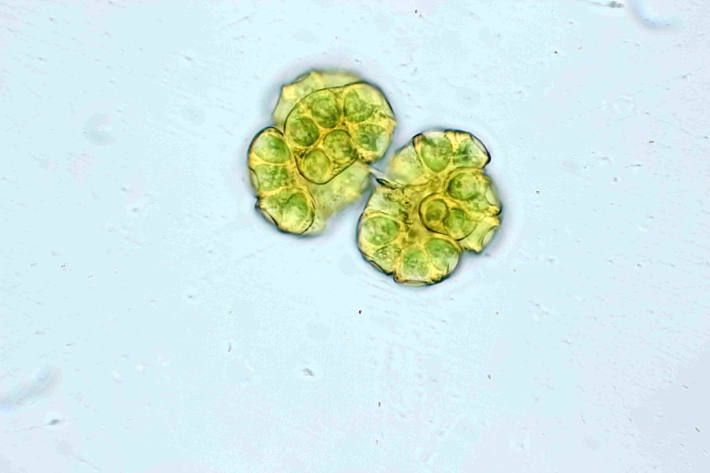

Liebe Forumskollegen,
in einem Moorsee fanden sich im Uferbereich braune Schlieren an der Wasseroberfläche. In einer Probe fand ich diese Agen, die ich nicht zuordnen kann. Ich versuche zu beschreiben, was ich zu erkennen glaube:
- Aggregate aus Zellen, die in Vierergruppen zusammengelagert sind
- Aggregate ca 30-40 mü groß
- Einzelzellen ca 6-8 mü
- Chloroplast erscheint glocken- oder becherförmig
- Schleimhülle oder Geisseln kann ich nichterkennen
Bild 1:
Bild 2:
Bild3:
Vielleicht kann mir einer der erfahrenen Tümpler des Forums weiterhelfen und erkennt um welche Algen es sich handeln kann.
Erich
Kurt
Hallo Erich,
das ist sehr wahrscheinlich die Grüne Traubenalge, Botrycoccus.
Lass mal etwas Wasser unter dem DG verdunsten und schau, ob bei Druck auf die Algen gelb-orange Öltröpfchen austreten.
Kurt
Erich T.
Hallo Kurt,
bei Druck (allerdings sehr starkem) treten tatsächlich gelbbraune Öltröpfchen aus. Auch alles andere scheint gut zu passen. Mich hat irritiert, dass keine Schleimhülle zu sehen ist. Ich denke, dass diese sehr kondensiert ist und die "Gehäuse" der Einzelzellen bilden.
Vielen Dank und liebe Grüße
Erich
