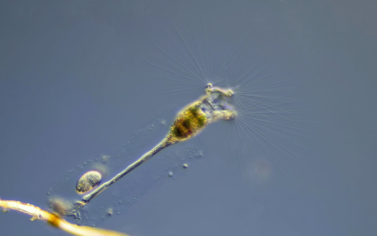

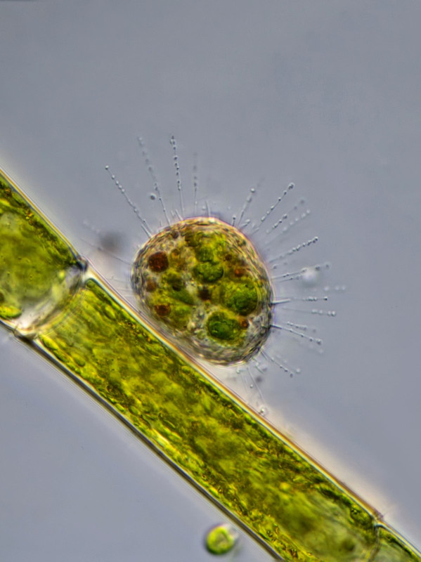

Die Oedogoniumfäden waren immer noch kräftig besiedelt
Seit langem fanden sich wieder mal einige Reusen-Rädertiere ein, vemutlich Collotheca ornata (auf der Aufnahme bereits vom Faden abgelöst, DIK 40)
Neben einer Menge Aufsitzer-Diatomeen waren auf den Oedogoniumsträngen immer wieder Acanthocystis-Sonnentiere (vermutlich aculeata) zu finden (DIK 100).

Ole Riemann
schönen Dank für die beiden Aufnahmen. Ich meine, das auf Oedogonium sitzende Sonnentier Choanocystis (Acanthocystis) aculeata auch schon mehrfach gefunden zu haben. Wenn ich es schaffe, stelle ich in den nächsten Tagen mal ein paar aktuelle Bilder in einem separaten Beitrag ein.

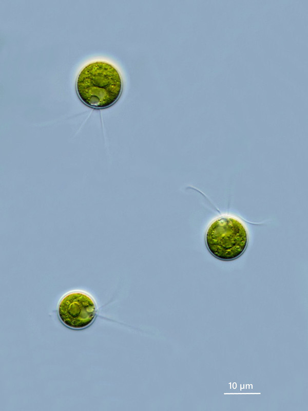

Es gab im Plankton sogar eine Massenentwicklung von Tetraspora, vermutlich Carteria multifilis.
Dazu noch eine Aufnahme im DIK 100.

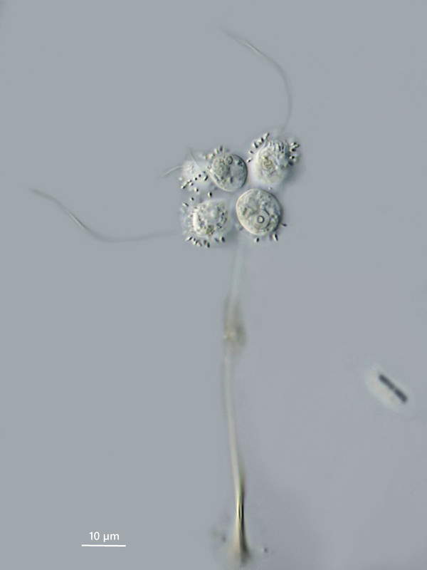

Hallo Kurt,
Ole hat ja dankenswerterweise dein Tier schon bestimmt.
Die Schärfenebene liegt bei dir schön auf dem Makronukleus. Ich hatte Gerda crassicaule auch schon im Okular. Bei mir war er an einem dünnen Stiel am Substrat angeheftet, kann aber wohl auch frei schwimmen.
In der rechten oberen Ecke deiner Aufnahme hast du noch einen häufigen Stiel-Flagellaten abgelichtet. Ich vermute mal, dass es Codosiga (oder Codonosiga) botrytis ist, der auch in meiner Winter-Plankton-Probe sehr verbreitet vorkommt. Auffällig sind bei diesem Flagellaten die regelmäßig anzutreffenden "Stäbchen-Kränze" um den Zellkörper. Ich nehme mal an, dass es sich um Bakterien in der Schleimhülle handelt. Vielleicht kann Ole oder ein anderer Experte dazu Genaueres sagen.

schmidt
Hallo KlausZ
Richtig, das sind Bakterien, diese sitzen meist unter dem Reusenkragen, weil hier vermutlich  viele Nährstoffe durch das heranstrudeln konzentriert werden.
Man findet aber mitunter auch Zellen  auf denen die Bakterien anders verteilt sind, über die ganze Zelloberfläche z.B.
Manchmal ist auch eine Schleimhülle um die Zellen ausgebildet in der Bakterien eingelagert sind.
Und wenn man genau hinsieht sieht man auch ab und zu feine Borsten, die von den Zellen +- kranzförmig  am unteren Ende abstehen. Eventuell sollen sie den Abstand zwischen den Zellen gewährleisten.

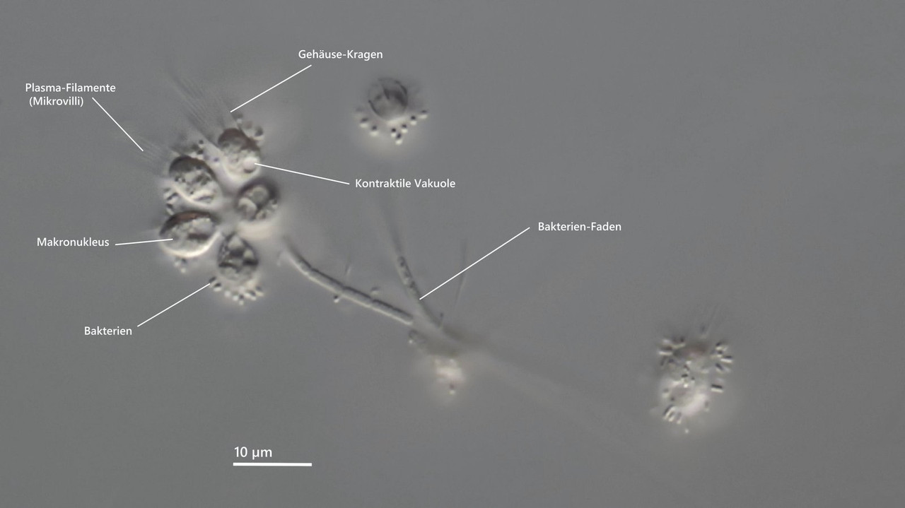

Weil ich dich als Spezialisten gerade an der Hand habe, gleich noch ein weiteres Bild.
Man sieht zwar keine Borsten, aber im Kragen befinden sich ganz feine Mikrovilli, ich nehme mal an so Art Plasmafilamente.
Kommen diese bei botrytis auch vor oder handelt es sich um eine andere Art?

schmidt
Hallo KlausZ,
Das ist der prinzipielle Aufbau bei allen Arten dieser Gruppe:
https://de.wikipedia.org/wiki/Kragengei%C3%9Feltierchen
So eine Art Fangreuse, Die Geißel erzeugt eine Sog, so daß der Kragen von außen angeströmt wird. Nahrungspartikel bleiben hängen und könne aufgenommen werden.
Im allgemeinen nur mit Immersions erkennbar, am besten im Phasenkontrast. Aber auch im schlichten Hellfeld mit schiefer Beleuchtung sichtbar.

KayZed
Danke pschmidt,
ich habe es inzwischen auch so nachgelesen. Wenn ich es richtig verstehe, wird praktisch der Kragen aus den Mikrovilli aufgebaut. Damit kann er natürlich nicht arttypisch sein.
An ihnen bleiben die Bakterien (wohl auch Viren) kleben und werden in den Zellkörper gezogen.
Ich habe eine ältere Aufnahme, wo einzelne Stäbchenbakterien am Kragenrand hängen. Sie könnten sich zur Nahrungsaufnahme an den Mikrovilli verfangen haben.

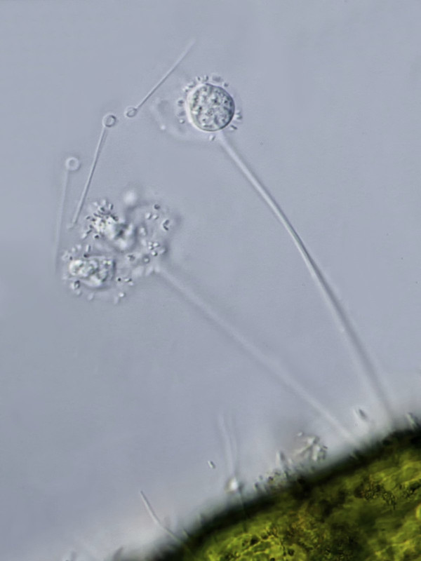

KayZed
#13
ich hab nochmal bei Codosiga nach den Borsten, die pschmidt beschrieben hat, Ausschau gehalten.
So wie auf seiner Zeichnung bzw. den Bildern habe ich sie nicht gefunden.
Auffälligerweise befanden sich aber in der Nähe der Flagellaten-Zellen wiederholt starre Gebilde (Borsten), die an einem Ende von einem Ring abgeschlossen wurden.
Die Länge betrug etwa 20-30 µm, deutlich größer als der Zelldurchmesser.
Ich hänge ein Bild im DIK 100 an.
Könnte es sich hierbei um Borsten von Codosiga handeln?

Kurt
diese starren Gebilde mit dem Ring habe ich auch schon sehr oft gesehen. Ich beobachte sie immer, wenn eine Euglena durch DG-Druck die Geißel abwirft. Auf Deinen Bild sind es sehr wahrscheinlich auch die angeworfenen Geißeln der 3 Codosiga, die Länge passt ebenfalls zu den Codosiga.
