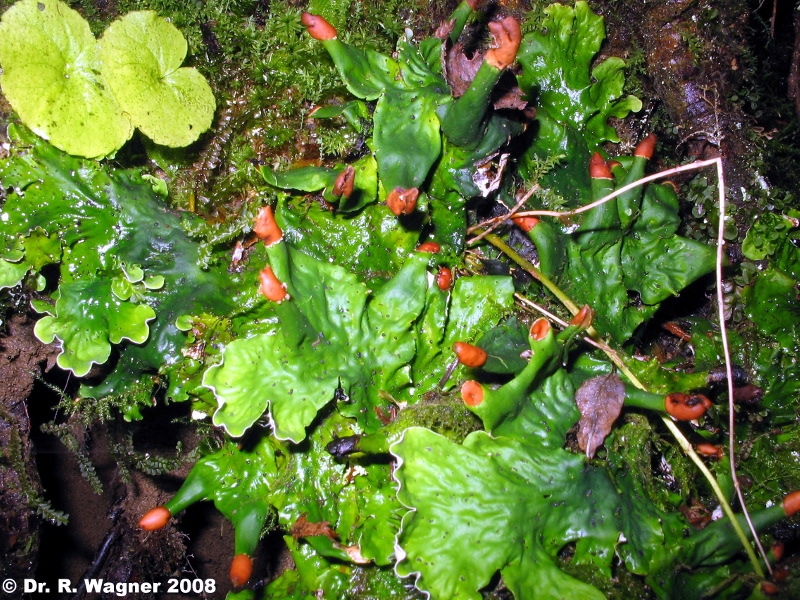

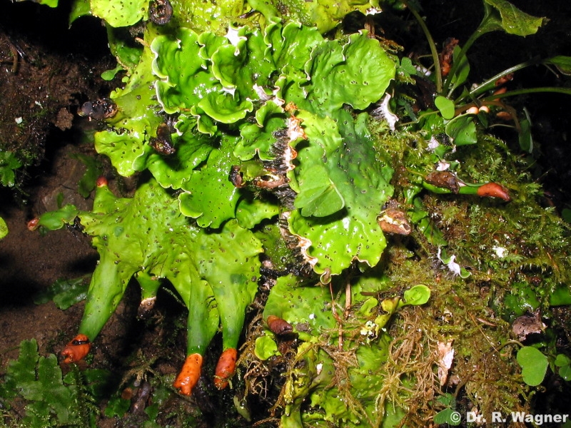

2 Fundortfotos:

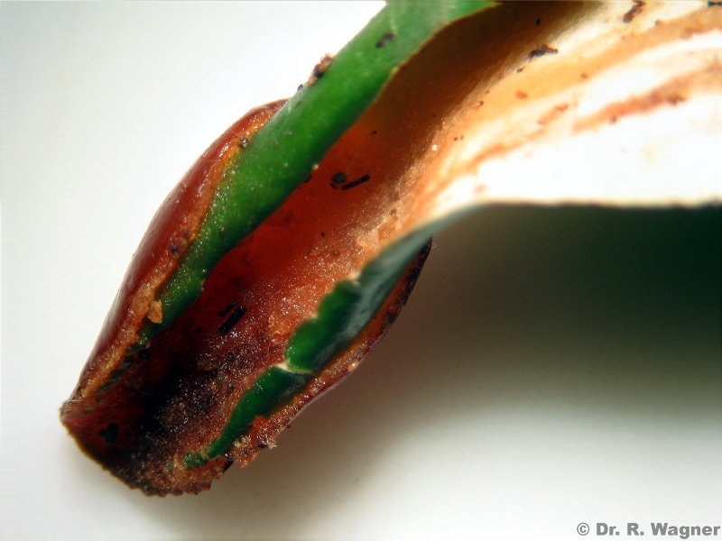

Nahansicht der Apothecien von oben und unten. Die Unterseite der Apothecie ist nicht oder nur körnig oder warzig berindet. Dies unterscheidet P. l. von der sehr ähnlichen P. aphtosa, bei der beide Seiten der Apothecie berindet sind.

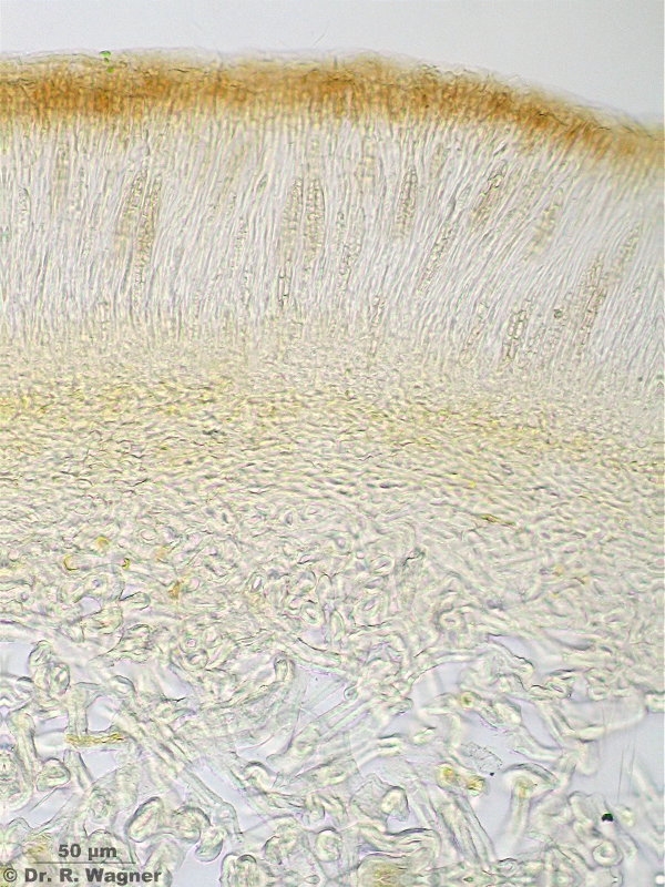

Ein Schnitt durch eine Apothecien zeigt deren charakteristischen Aufbau. Oben Begrenzung durch einen Rindenschicht, darunter ein Teil mit Asci und Sporen gefolgt von lockerem Pilcmycel.

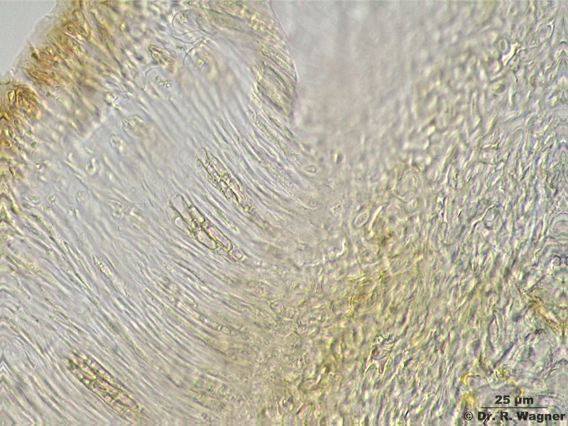

Nahansicht der Sporen:

Bilder 1 und 2 sind am Fundort am unveränderten Material gemacht. Canon A85 Makromodus, Blitz. Die Flechte wuchs, sozusagen unter fototechnisch schwierigen Bedingungen, an einem feuchten Steilhang in 2m Höhe. Entsprechend sah nach dem Fotografieren meine Kleidung aus.
Bilder 3 und 4: Stemi Novex RZB-SF, Canon A 85, mehrer Bilder gestackt.
Bilder 5 und 6; Zeiss Axiolab, 20er und 40er Zeiss PlanNeoFl., Canon A85, schiefe Beleuchtung, viel Nachbearbeitung mit GIMP.

zum fotografieren sind Flechten  immer wieder eine Herausforderung. Ich bevorzuge sehr gerne regennasse Standorte mit bedecktem Himmel.
Die Apothecien kommen gestackt sehr schon zur Geltung.
