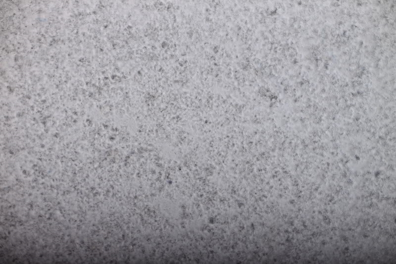

Liebe Forumgemeinde,
meine nagelneue Canon 500D habe ich an mein Jenaval adaptiert. Wie auch schon andere DSLR´s ohne zusätzliche Optik, das Zwischenbild wird  direkt auf den Sensor projiziert. Mit der 500D gibt es unter Live View eine unschöne Abschattung am unteren Bildrand, und zwar nur mit LV. Löse ich im normalen Modus aus, gibt es keine Abschattung. Fotografiere ich mit dem normalen Foto-Objektiv, gibt es das auch nicht. Wenn ich die Kamera am Fototubus um 180 Grad drehe, bleibt der Schatten immer unten, der Fehler liegt also an der Kamera.
Auch der Videomodus bereitet mir Kopfzerbrechen. Beim Abspielen flimmert es wellenförmig von unten nach oben über das Bild.
Der Kundendienst von Canon hat mir gesagt, daß das am Mikroskop liegen muß und ist dann verstummt.
Meine Hoffnung ist daher wieder einmal das Forum. Kennt vielleicht jemand diese Probleme?
Hoffnungsvolle Grüße
Gernot Armbruster

Allerdings scheint der beschriebene Fehler der Abschattung beim LiveView ja nicht speziell durch die Anwendung am Mikroskop bedingt zu sein, hier dürfte es sich doch eindeutig um einen Fehler der Kamera handeln.

ich kenne deine Adaption nicht. Kann es sein, daß die nicht ganz "gerade" sitzt, d.h. die Chipebene nicht parallel zur Objektebene ist? Hast du mal probiert die Fixierung der Kamera leicht zu lösen und sie dann zu verschwenken? Das Ergebnis müßtest du schon auf dem Monitor erkennen können.

Das könnte eine Ursache sein. Ich habe nähmlich die Canon provisorisch auf den Adapter einer anderen Kamera geklebt. Da ist schon möglich, daß der Sitz nicht 100% gerade ist. Werde also gleich morgen den passenden Adapter mit dem richtigen Gewinde für die Canon drehen und berichten, ob das erfolgreich war. Danke für den Tipp.
Das Rätsel ist ja auch, dass das Bild am Monitor einwandfrei ist. Der Fehler tritt nur am aufgenommenen Bild auf.
Hallo Herr Armbruster,
Ihre Festellung kann ich nur bestätigen. Diese "Abschattung" und wird kameraspezifisch sein. Dieser Effekt läßt übrigens bei längeren Belichtungszeiten nach, bleibt aber mehr oder weniger sichtbar.
Wegen diesem Mangel und noch anderer verwende ich für Mikroaufnahmen die Canon 500D nicht mehr und bin dafür auf die Nikon D5000 umgestiegen.

fotografiere auch mit einer 500D. Eine Abschattung bei live view habe ich allerdings nie beobachtet.
Zur Analyse:
Effekt tritt nur bei live view auf - wenn er bei langen Belichtungszeiten besser wird: Bei live view gibt es kein mechanisches Öffnen des Verschlussvorhangs sondern nur ein Schließen - offensicht stimmt da bei dieser Kamera was nicht. Für das Monitorbild wird der elektronische Verschluss nicht benutzt, also ist da nichts zu sehen.
Wellenförmige Belichtungsschwankungen kenne ich auch, die haben sich gegeben, seit ich die Wechselstrombeleuchtung gegen eine LED mit geglättetem Gleichstrom getauscht habe. Offensichtlich zeigt selbst der dicke Glühfaden einer Niedervoltleuchte noch Helligkeitsschwankungen im 2 x 50 Hz Wechselstromrhytmus, die mit der Bildwechselfrequenz bei Video und Monitorbild interferieren.
Sieht man manchmal Wellen auf dem Monitorbild?

ich bezitze das Vorgängermodell 450D. Zwar habe ich nun nicht nochmal getestet, aber ich erinnere mich, dass bei kurzen Verschlußzeiten auch bei der 450D eine solche Abschattung auftritt. Es liegt also an der Kamera und nicht am Mikroskop. Sobald allerdings die Bel.zeiten verlängert werden funktioniert der LiefView sehr gut. Ein Grund für eine Reklamation ist es nicht, denn die Kamera wird nicht für eine Mikroskopadaption ausgewiesen. Es ist somit ein nicht bestimmungsgemäßer Gebrauch.  :'(

Wollte nochmals drauf hinweisen, dass die Abschattung nicht für das Modell allgemein gelten kann, denn bei mir tritt sie auch bei sehr kurzen Belichtungszeiten (kleiner 1/1000) nicht auf. Hier also Montagsproduktions-Problematik, wie bei anderen Beispielen schon geschildert.
