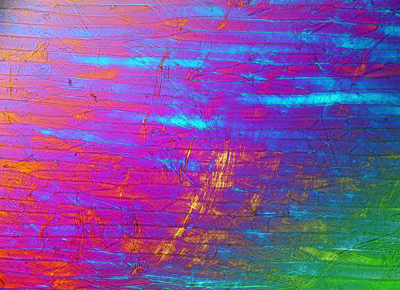

Liebe Mikroskopiker/innen,
heute blieb mir beim Schneiden in der Küche bißchen was am Finger kleben. Das habe ich dann unters Mikroskop gepackt und mit polarisiertem Licht und Hilfsobjekt (diesmal ein Plastikstück) aufgenommen:
Ich vermutete nämlich, daß dieses Stückchen genau wie eine Verwandte die schon Generationen von Mikroskopikern erfreut hat auch was hergibt. Na, das müßte doch jeder erkennen!?
Ich wollt auch grad fragen, ob du arg weinen mußtest...
Dabei ist das Micro doch so schön!
Herzlich,
Und jetzt hab ichs erst! Du hast gar nicht geweint! Es hat geduftet! Stimmts?
genau, Tränen sind keine geflossen, dafür hat es prima geduftet! Knobi ist doch immer wieder was Leckeres. Und sieht auch hübsch aus, auch wenn keine direkten Kristalle wie bei der Zwiebel zu finden sind.

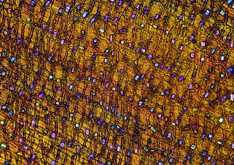

Liebe Regi,
die dünnen Häute von Zwiebel, Lauch und Knoblauch sehen alle sehr ähnlich aus. Oxalat-Kristalle (Gunther möge mir verzeihen) findet man hauptsächlich  in den trockenen Häuten.#) Und ich vermute mal bei allen Dreien. Was zu überprüfen wäre!
#)Bei der Frühlingszwiebel hab ich Oxalat-Kristalle auch in den feuchten Häuten gefunden!

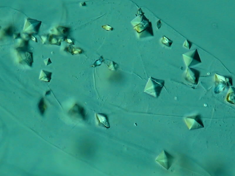

ich bin kein Schöne-Bilder-Macher (überhaupt nicht!) aber das hat mich jetzt interessiert. Ab in die Küche und einen Schnipsel vetrocknete Frühlingszwiebel auf den Objektträger + BKB und dann noch Polfolie oben und unten. Also ein "dreckiges", unprofessionelles Präparat.
Ich zeigs nur wegen dem Frühling, der doch jetzt wohl mal langsam...
Image Hosted by ImageShack.us
Obj. 40x
Sind das die Kristalle?
Herzlich
Gunther Chmela

in den äußeren trockenen Knoblauchhäuten sind ganz ähnliche Kristalle wie bei der Zwiebel!

mich hat es natürlich auch "gejuckt" und eben hatte ich die normale Haut einer Knoblauchzehe unterm Polmikroskop. Klar, richtig schöne Kristalle genau wie bei der Zwiebel. Und wie Martin zeigte auch bei der Schlotte.
Aber im sog. "Silberhäutchen" fehlen sie.

hier noch das Bild das ich heute von der Knoblauchhaut machte:
Sieht genauso aus wie bei der Zwiebel.

Hallo Regi,
Super Bild!
Du weißt, ich habe ja noch überhaupt gar keine Ahnung von Pol usw.. Das gestern war mein allererster Versuch, seit ich seit vorgestern ein Stück Polfolie besitze. Du sprichst von Hilfsobjekt aus Plastik. Heißt das, daß du experimentell irgendein mehr oder weniger durchsichtiges Kunsttoffobjekt in den Strahlengang gehalten hast (und wenn ja, wo im Strahlengang?), um so tolle Farben zu erzielen? Auf Bernhards Seite habe ich schon gelesen, daß das mit Lagen von Tesa auf einem Objektträger funktionieren kann.
Verzeih meine Anfängerfrage(n), aber es beginnt, mir Spaß zu machen... (nicht nur normales Hellfeld zu beobachten)
