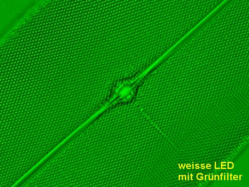

Das unbearbeitete Farbbild mit einem Baader Kontinuum Filter.

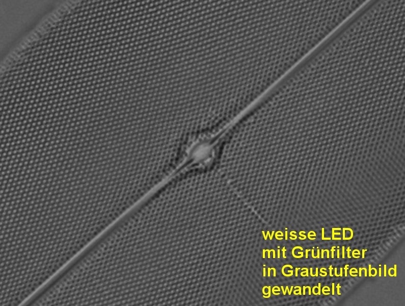

1. Farbbild in Graustufenbild gewandelt
Bei dieser Umwandlung werden die Rot- , Grün- und Blaukanäle gemittelt und als Graustufenbild ausgegeben. Hat ein Objektiv nun eine schlechte Farbkorrektur, so sind die Rot- und Blauauszüge gegenüber dem Grünauszug unschärfer und haben weniger Kontrast. Ergebnis : Das Bild verschenkt Qualität !

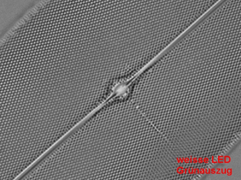

2. Grünauszug vom Farbbild
Hier wird nur der Grünauszug als Graustufenbild verwendet. Gegenüber Bild 1 , ein etwas besserer Kontrast und eine geringfügig verbesserte Schärfe.

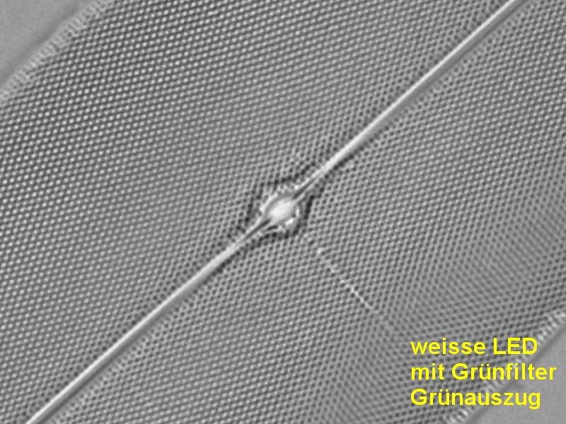

4. Grünauszug vom Grünfilterbild
Sowohl Schärfe, als auch Kontrast zeigen kaum Verbesserung gegenüber Bild 2.
