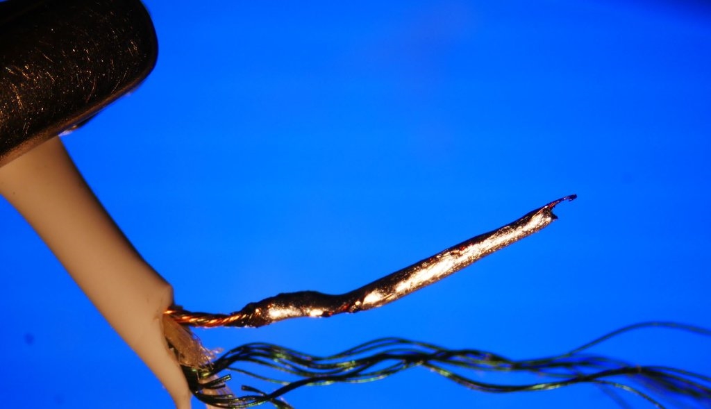

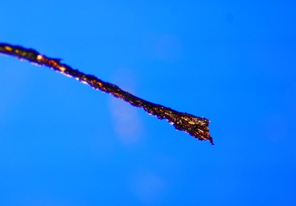

Ich habe auch zwei Beispiel Fotos gemacht die Absichtlich nicht Bearbeitet wurden!
