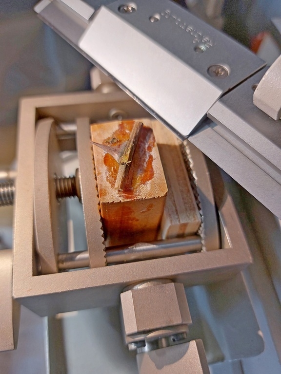

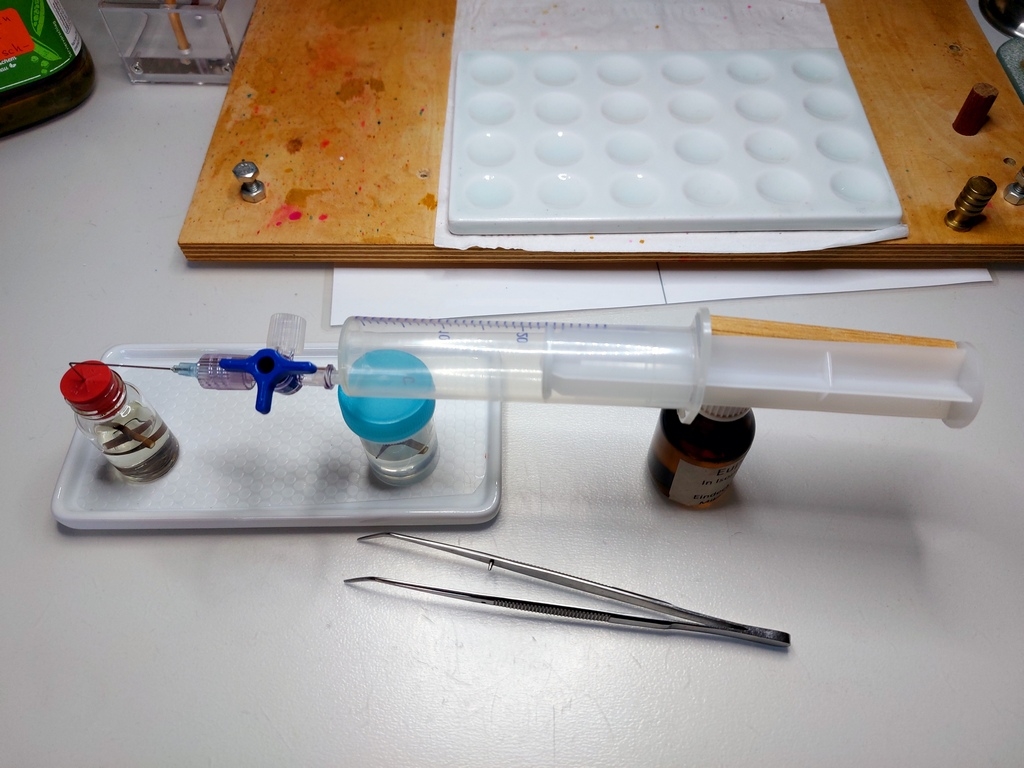

Bild 07 Kleine Vakuumpumpe
Diese Pumpe habe ich vor vielen Jahren geschenkt bekommen. Die Pflanzenproben schwimmen an der Oberfläche; durch das Vakuum  dringt die Fixierlösung (AFE III) schneller in den Spross ein.

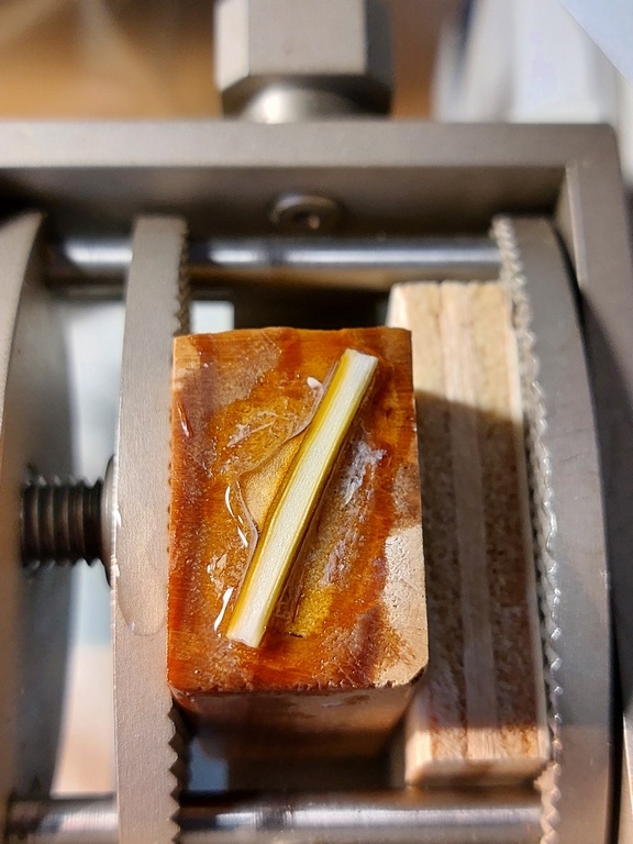

Bild 09 Pflanzenprobe auf einen Holzklotz geklebt und im Probenhalter eingespannt

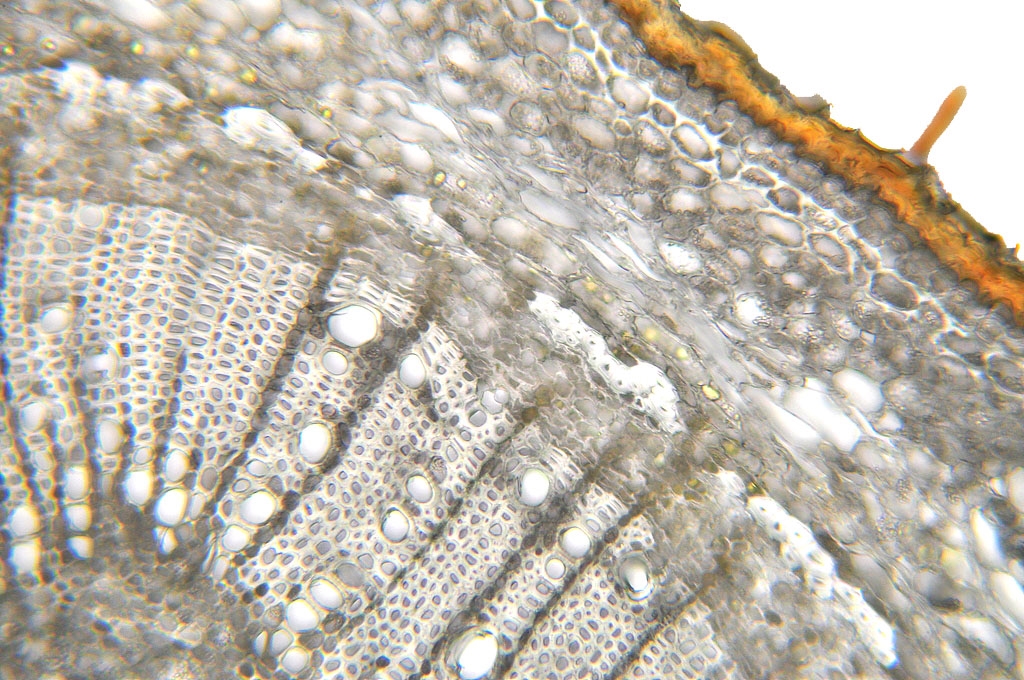

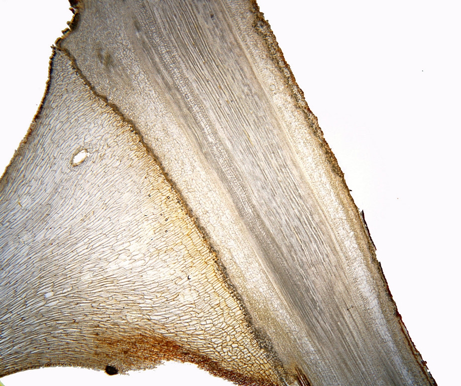

Bild 12 Übersicht, ungefärbter Schnitt, Szechuanpfeffers (Zanthoxylum piperitum)
rechts oben – Spross; links – Stachel

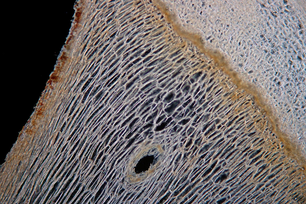

Bild 13 Dunkelfeld, ungefärbter Schnitt, Szechuanpfeffers (Zanthoxylum piperitum)
Bild 14 Stachel, ungefärbter Schnitt, Szechuanpfeffers (Zanthoxylum piperitum)

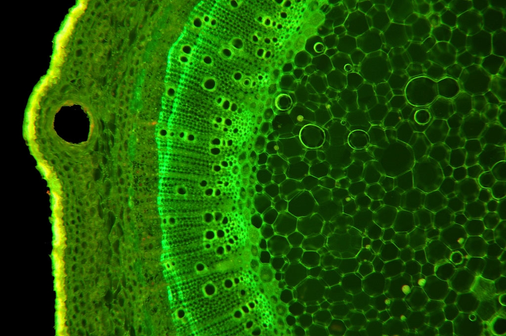

Bild 16 Autofluoreszenz, Detailaufnahme, Szechuanpfeffers (Zanthoxylum piperitum)
LED Modul 455 nm
Erregerfilter: BP 470 nm
Strahlenteiler: FT 477 nm

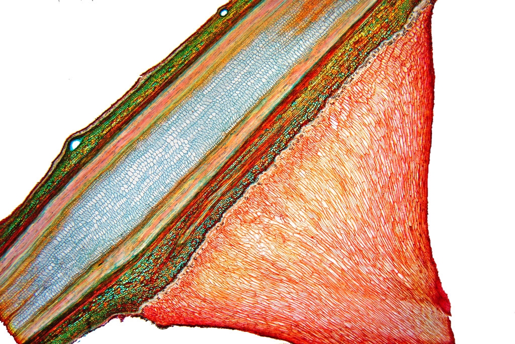

Arbeitsablauf:
1.Pflanzenprobe liegt in 30 % Ethanol.
3. Vorfärbung Acridinrotlösung 8 Minuten.
5. Acriflavinlösung (differenzieren bis gerade keine Farbwolken mehr abgehen - Lupenkontrolle) ca. 20 Sekunden!!!
7. Nachfärbung Astrablaulösung 1 Minute.
9. Entwässern mit 3x gewechseltem Isopropylalkohol (99,9 %)
10. Einschluss in Euparal.
Ergebnis :
Bei der Betrachtung wird eine Kontrastverbesserung bei Verwendung eines BG 38 Filters (blaugrün, 3mm dick) erreicht.

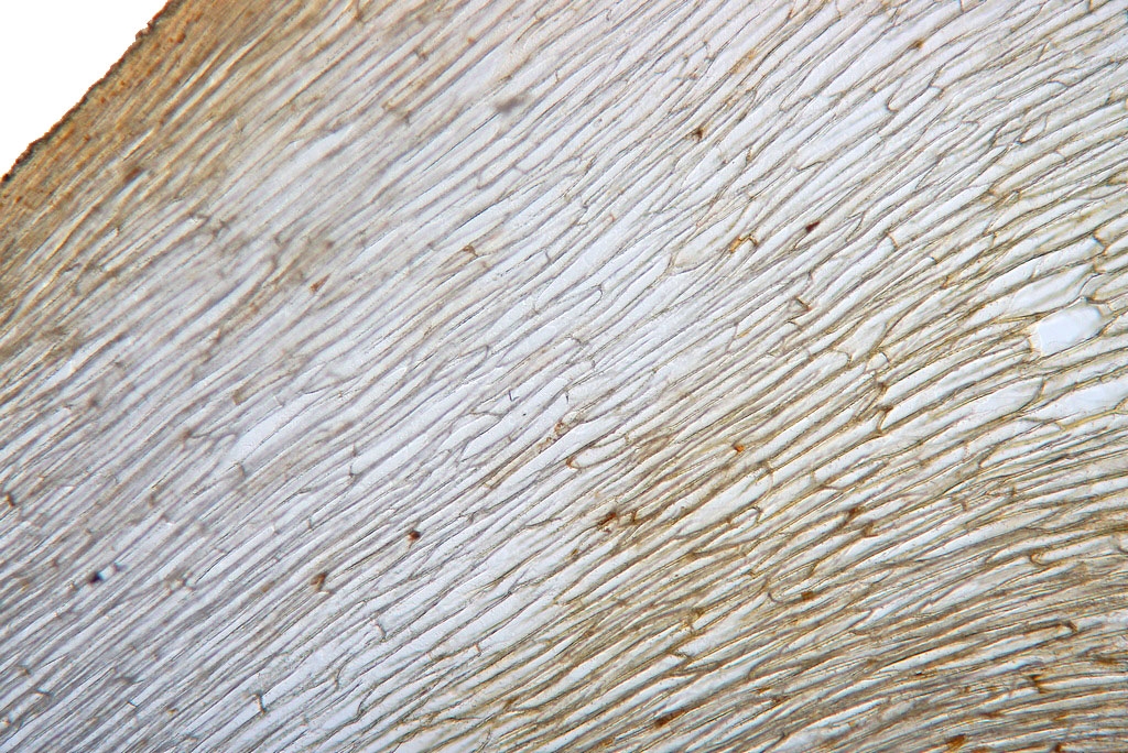

Bild 18 Übersicht, Szechuanpfeffers (Zanthoxylum piperitum)
Bild 19 Detailaufnahme, Szechuanpfeffers (Zanthoxylum piperitum)
Bild 20, Detailaufnahme, Szechuanpfeffers (Zanthoxylum piperitum)
Bild 21, Detailaufnahme, Szechuanpfeffers (Zanthoxylum piperitum)
Bild 22, Detailaufnahme, Szechuanpfeffers (Zanthoxylum piperitum)

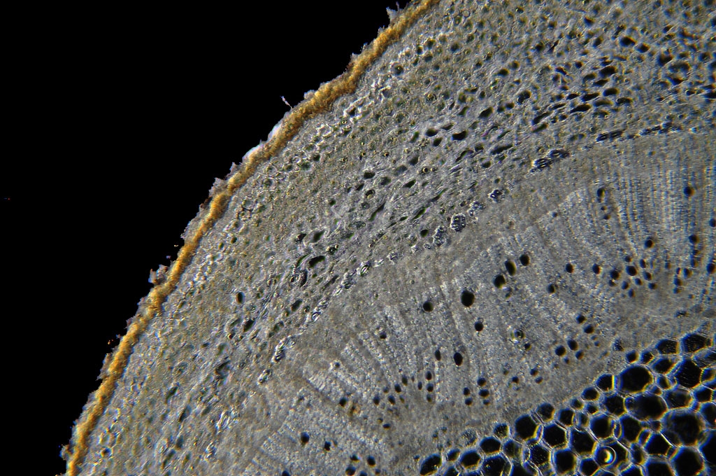

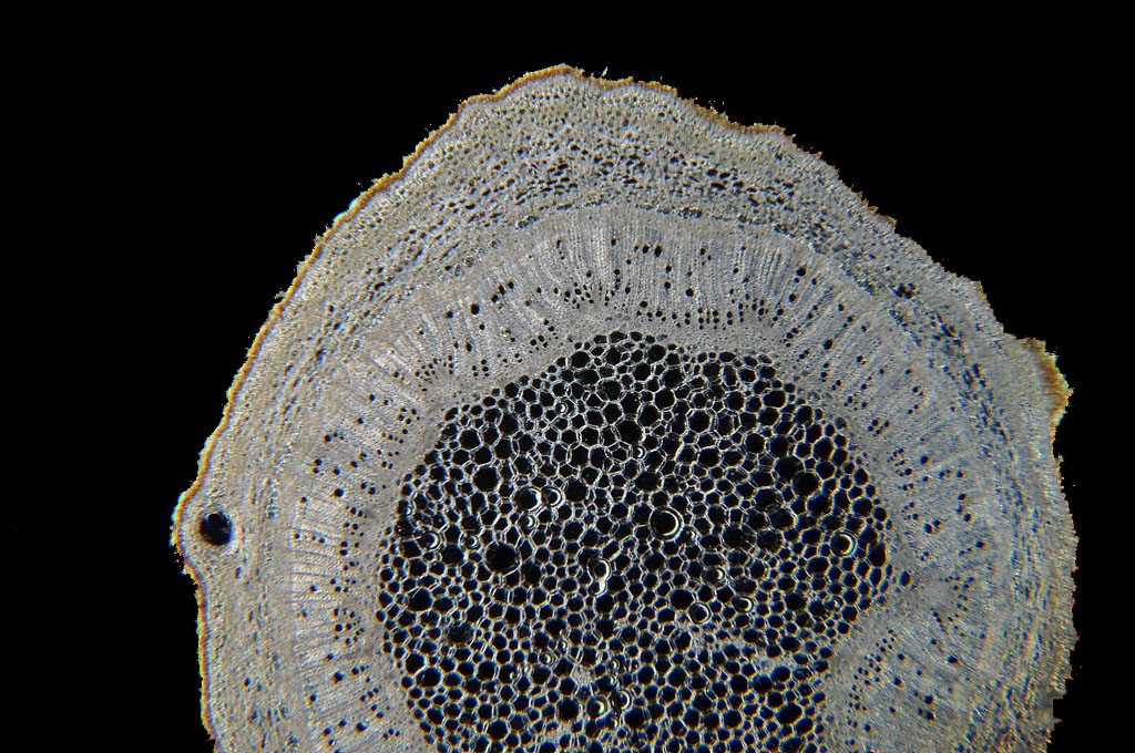

Bild 26 Dunkelfeld, ungefärbter Schnitt, Szechuanpfeffers (Zanthoxylum piperitum)
Bild 27 Dunkelfeld, ungefärbter Schnitt, Szechuanpfeffers (Zanthoxylum piperitum)

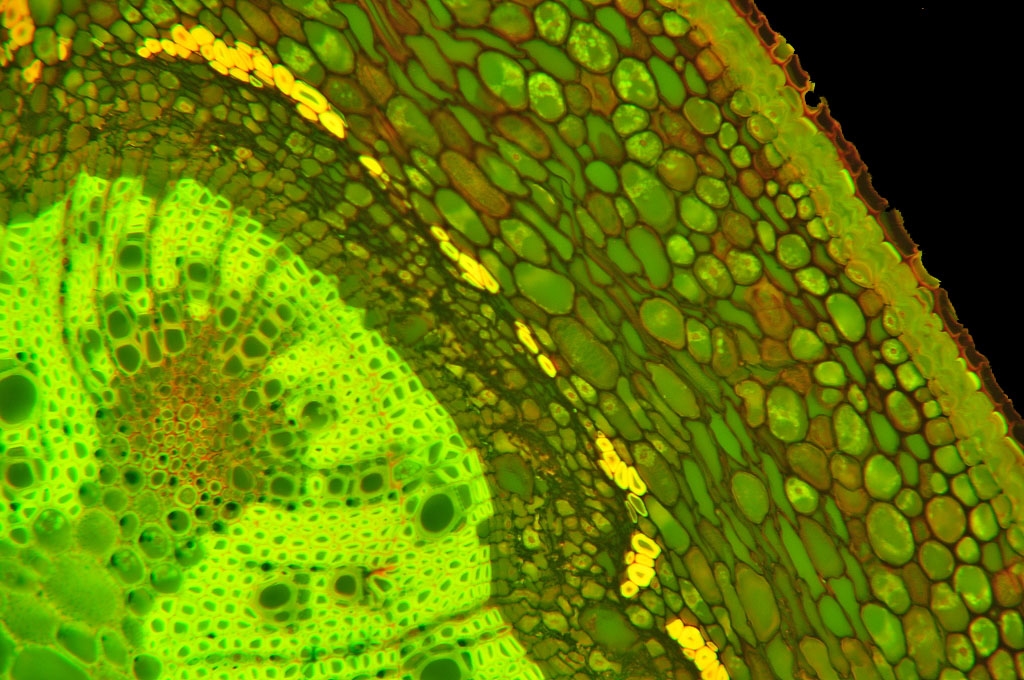

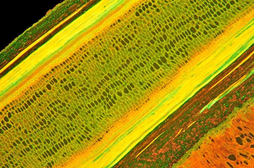

Bild 28 Autofluoreszenz, Detailaufnahme, Szechuanpfeffers (Zanthoxylum piperitum)
LED Modul 455 nm
Bild 29 Autofluoreszenz, Detailaufnahme, Szechuanpfeffers (Zanthoxylum piperitum)
Färbung mit Safranin-Astrablau-Chrysoidin (SAC)

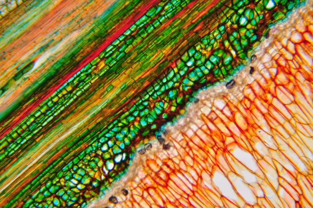

Bild 30 Übersicht, Szechuanpfeffers (Zanthoxylum piperitum)
Bild 31 Detailaufnahme, Szechuanpfeffers (Zanthoxylum piperitum)
PXY = Protoxylem, MP = Markparenchym, K = Kambium, XY = Xylem, RP = Rindenparenchym, EP = Epidermis, PH = Phloem, SK = Sklerenchym- Inseln

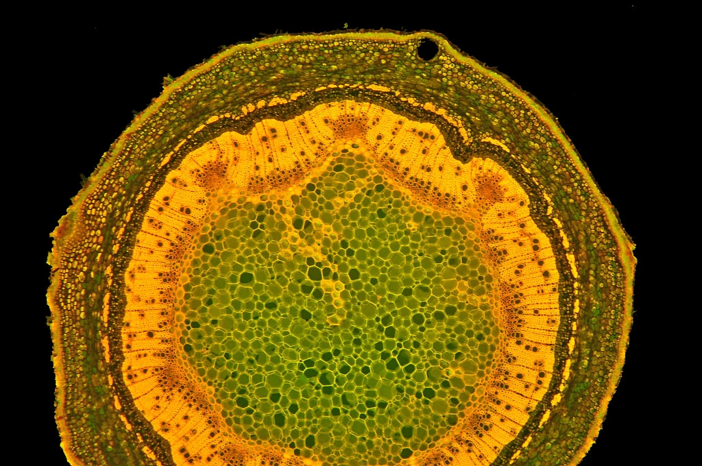

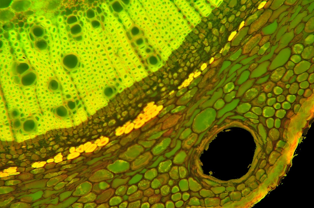

Bild 33 Detailaufnahme, Auflichtbeleuchtung Fluoreszenz, Szechuanpfeffers (Zanthoxylum piperitum)
Bild 34 Detailaufnahme, Auflichtbeleuchtung Fluoreszenz, Szechuanpfeffers (Zanthoxylum piperitum)
Die kreisförmigen Hohlräume im  Rindenparenchym (Spross und Stachel)  kann ich nicht erklären.
Sekretgang ??

es könnten Öldrüsen  sein.
Ich wusste nur, das aus den Früchten des Szechuanpfeffers  ein ätherisches Öl gewonnen wird, welches in der Parfümerie verwendet findet.
