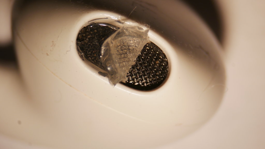

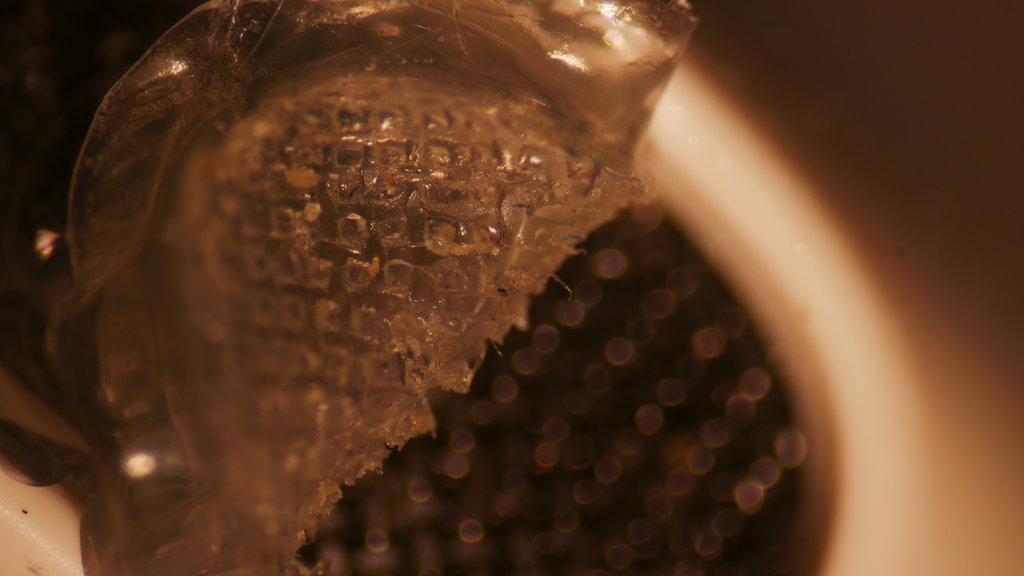

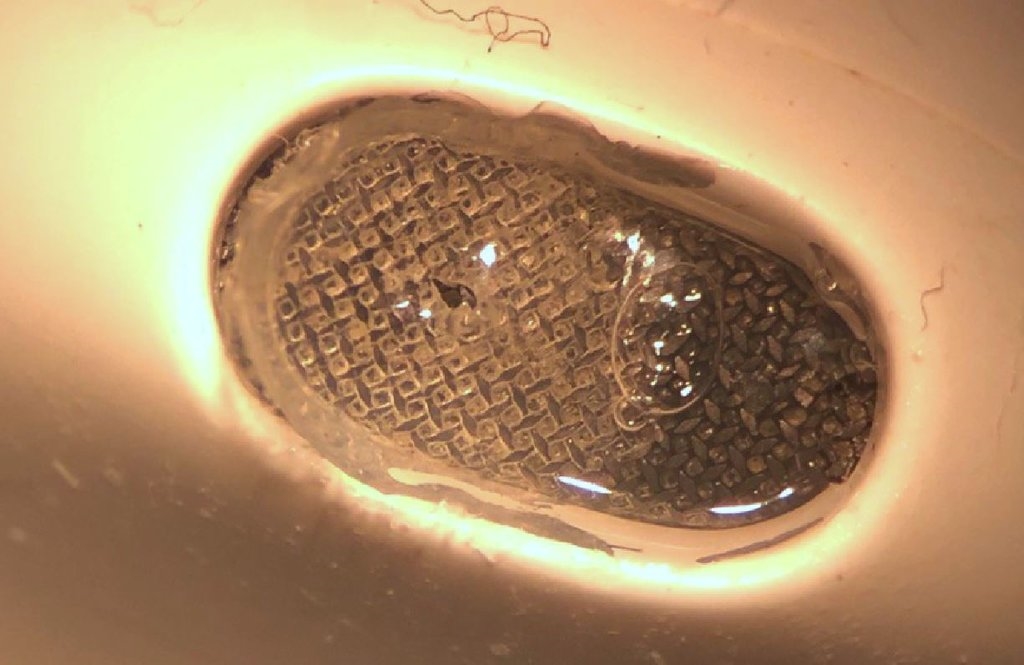

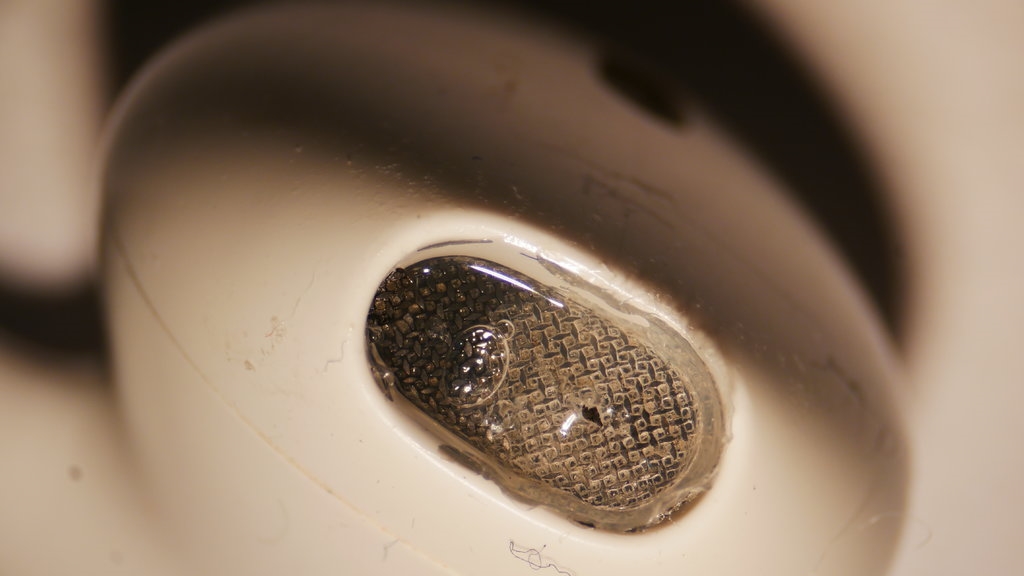

Der Buchleim hat noch den besten Eindruck gemacht. Bis oben hin auffüllen. Über Nacht trocken lassen.
Am nächsten Morgen ist er immer noch so flexibel, dass er mit einer feinen Pinzette abgezogen werden kann.
Die Verschmutzungen in den Löchern gehen mit raus.

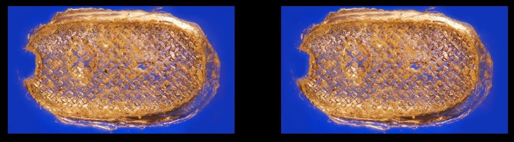

EarPods vollkommen zugesetzt.
Bitte auch daran denken, dass es an der Seite auch noch ein Längsloch gibt, welches man reinigen sollte.

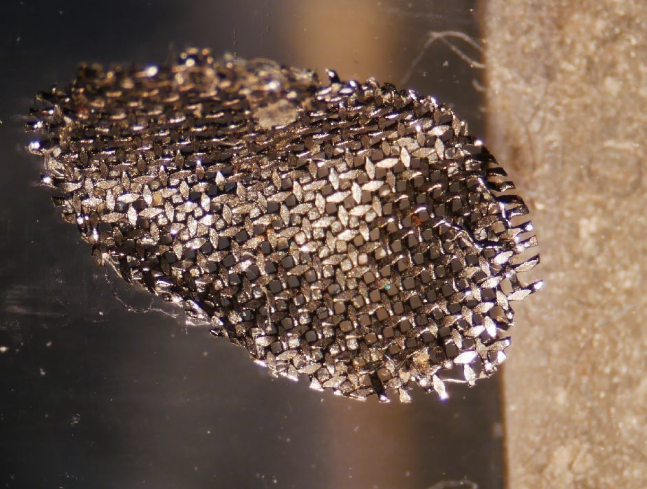

äußeres Metallgitter, kann nicht zerstörungsfrei entfernt werden
das darunterliegende Kunststoffgitter
