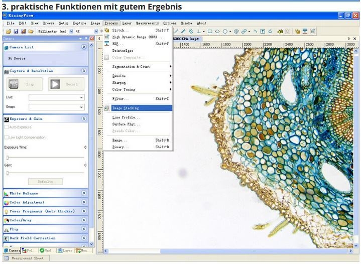

Die Frage die sich jetzt mir stellt, kann man FocusStacking-Reihen machen ohne den Feintrieb zu berühren.
Die Kamera kann eigenständig fokussieren.
Und wie gut funktioniert das?
In dem Menü der Software "rising view" gibt es eine Funktion Edf(Exended depth of field)
Braucht man dafür einen Laptop, oder geht das über die Maussteuerung direkt auf SD-Karte?
Also ich würde mir vorstellen, ich drücke auf EDF und die Kamera speichert mir eine Schärfentiefenreihe in einen Ordner.
Das kann dann weiterverarbeitet werden mit picolay. Das Programm erzeugt dann entweder oder zusätzlich ein 3D-Bild.
Das kann ich mir sofort anschauen ohne Verzögerung oder ohne große Verzögerung.

Edf im Menü/Process/dritter Punkt
Counting
Stiching

habe gerade bei Bresser nachgefragt, das soll nicht gehen mit diesen Autofocus MikroskopKameras.(Automatischen Stapel mit Stacking via Autofocus erzeugen)
