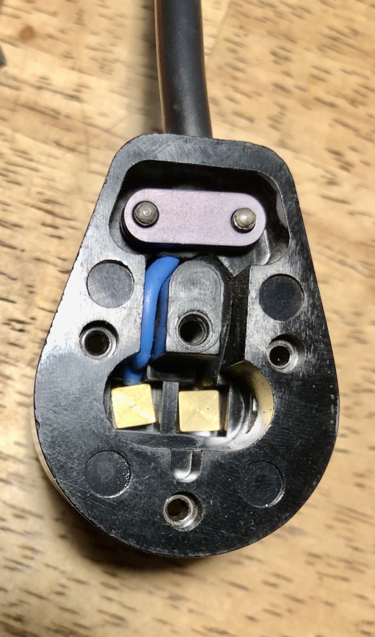

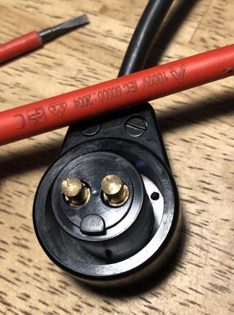

weiß jemand wie man die Kontakte rausbekommt, ohne dass sie kaputt gehen?
Damit man z.B. ein neues Kabel anschließen kann.
Muss man da drehen, dort wo die Nuten sind?
jochen53

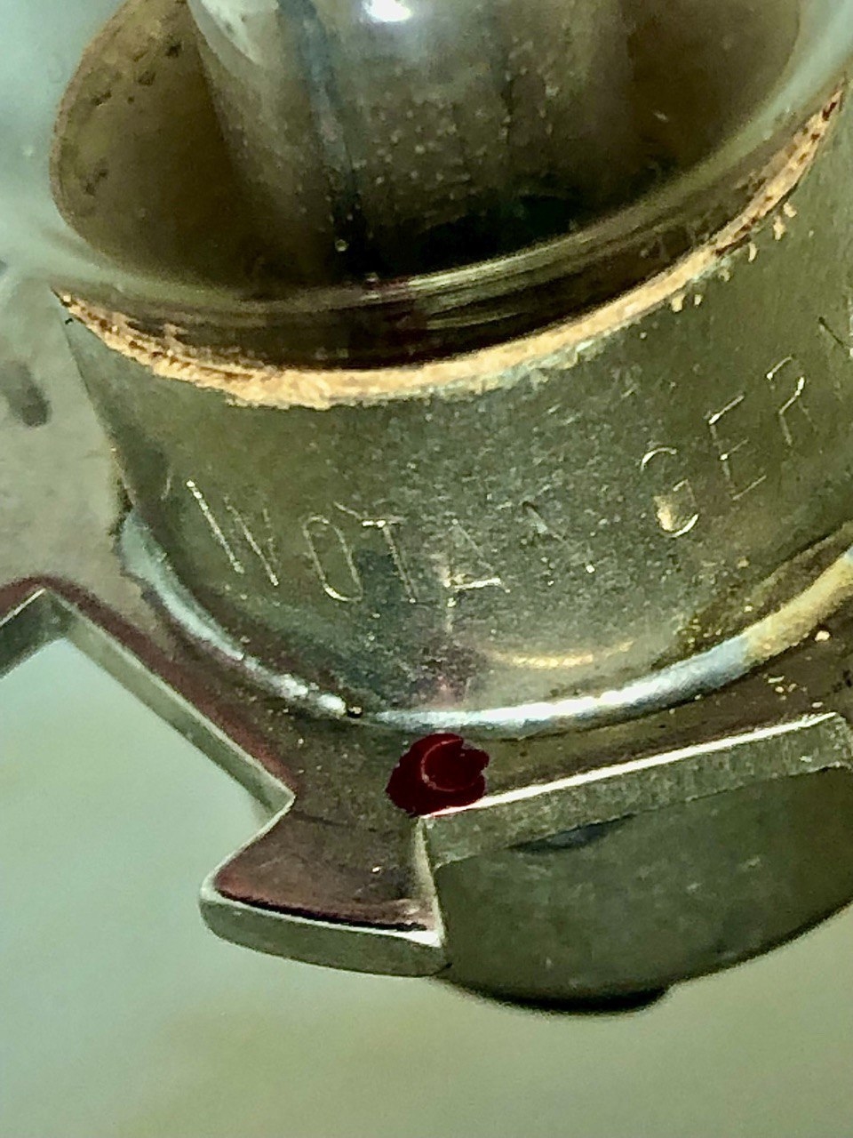

ja, das sieht so aus als wenn man da mit einer (ohnehin schon schrottreifen) spitzen Pinzette oder einem Spezialwerkzeug die Schlitzmutter drehen muß.
Jochen
3nzo
Hallo, ich stimme zu, dass Sie die Ringe mit zwei auf dem zweiten Foto sichtbaren Schnitten abschrauben müssen.
Gute Arbeit.
Enzo
Hallo erstmal,
traurig aber wahr! ganz typisch für große Unternehmen, die Umsatz generieren wollen: warscheinlich sind die Anschlüsse eingepresst; heißt also: abkneifen, dabei 1mm Rest lassen, Enden verzinnen und neues Kabel anlöten.
(Da bin ich fein raus... die Russen haben eh alles angelötet).
jochen53
Dieses Weltunternehmen hat ja auch an seinen Foto-Objektiven traditionell Bajonettanschlüsse statt ordinarer Feingewinde, damit man die stark überteuerten Orginal-Filter und Sonnenblenden verwenden muß.
Viele Grüße, Jochen
rlu
vielen Dank für eure Hilfe
Rudolf

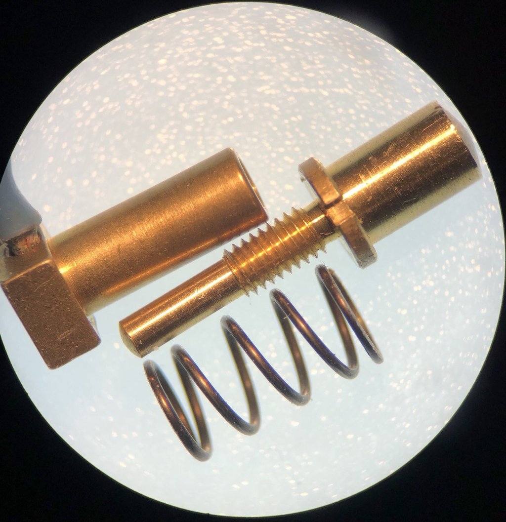

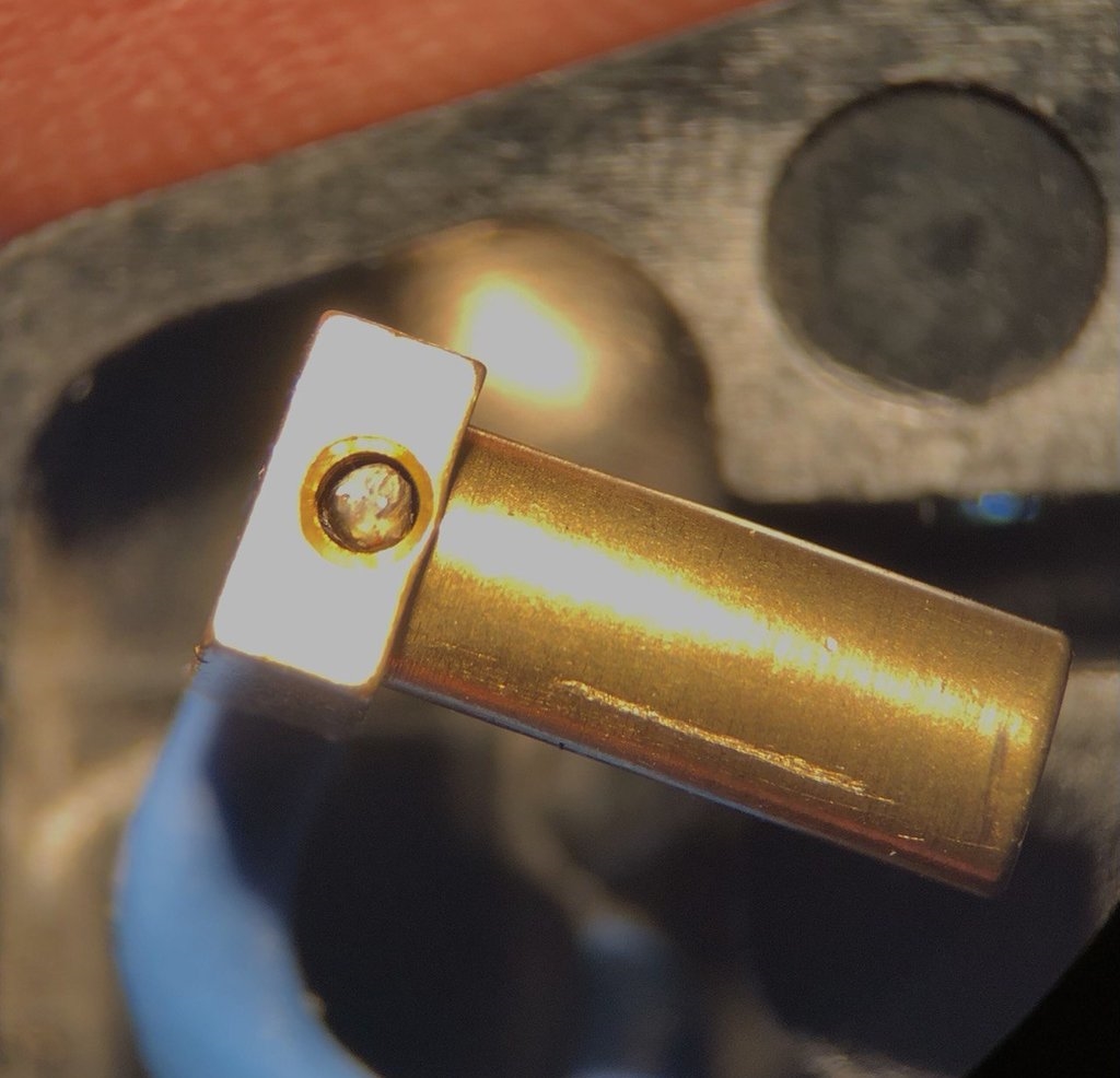

Der Mechanismus ist geschraubt und hält auch das Kabel fest. Das Kabel ist nicht gelötet. Habe ihn mit einem Uhrmacherschraubenzieher öffnen können.
Bzw. mit einer flachen Zange; der Kontakt ist ja oben und wird dadurch nicht berührt. Geht vmtl. auch anders.
Ich brauche normalerweise immer zwei Teile. Das erste geht kaputt und dann weiß ich wie es funktioniert.  ::)
Die Feder liegt nur auf

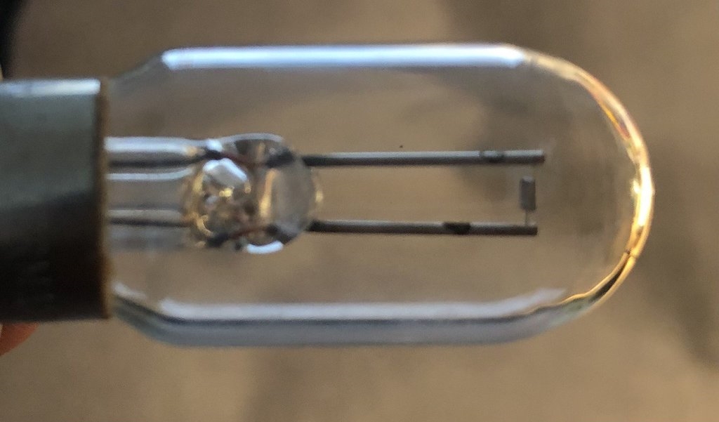

Der zweite Gedanke man baut sich eine LED - Beleuchtung.
Netzteil - Stromquelle regelbar - LED auf Drehteil

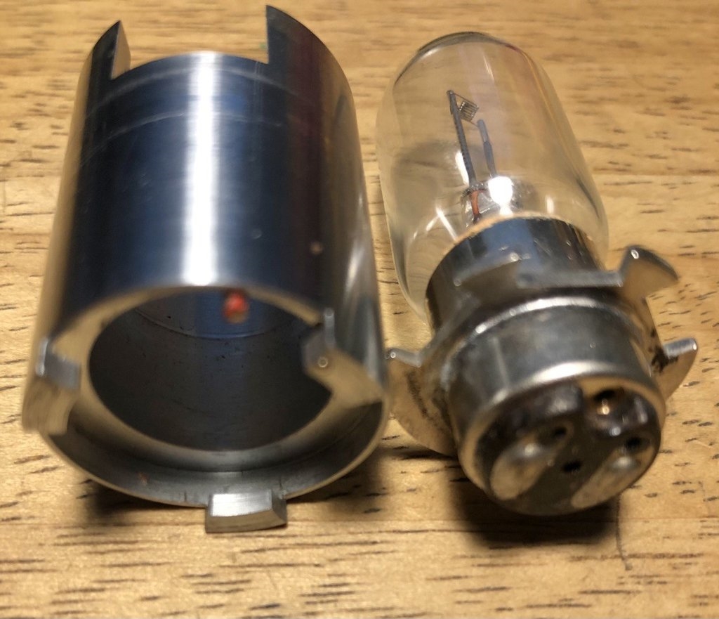

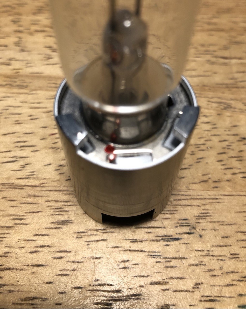

Option 1: Stecker wird entfernt und ein Drehteil angefertigt mit 26mm Durchmesser, am Ende breiter für den Anschlag 30mm, 5,5mm Stecker, LED auf Höhe der alten Glühwendlel.
Option 2: Es wird ein Einsatz konstruiert, der als Lampenersatz dient. Dieser kann eingedreht werden. Das Blech wie man es an der Lampe sieht verhindert ein Verpolen.
                Den Durchmesser würde ich etwas größer wählen, so das ein Kontakt der LED-Lampe mit der Fassung besteht.
                Hätte man genug alte Birnen, dann könnte man die sehr stabilen Kontaktfüße als Basis nehmen.

Für Option 2:
Draht Kontakte auf Kupferplatine verzinnen, die stellen dann die Verbindung zu diesen Kontakten des Steckers her, die auf den Bildern zu sehen sind.
Aludrehteil
Drähte werden mit zwei 4mm Bohrungen nach oben durch den Aluzylinder bis zur LED geführt

ich hab das genauso gemacht, wie du geschrieben hast.
Drehteil mit LED vorne drauf.
LED ist Neutralweiß, kann aber jederzeit verändert werden.
Sie ist mit einer Wärmeleitklebefolie aufgeklebt.
Eine Konstantstromquelle regelbar über ein Poti von Conrad für 15 Euro.
Und hinten dran ein stinknormales Steckernetzteil 12V 1A.
Gehäuse kommt noch.
Ich hatte noch ein kleines Schönheitsproblem mit dem 0-4V Steuereingang, hab ich aber gelöst.
Walter
