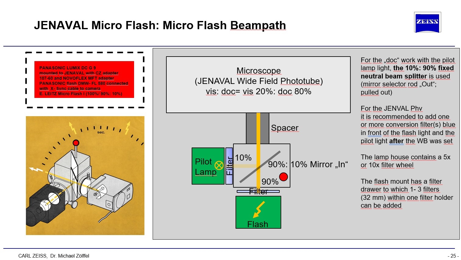

Am JENAVAL benutze ich einen, von Jürgen Stahlschmidt umgebauten Mikroblitz I von ERNST LEITZ, Wetzlar aus den 1950er Jahren. Der hat den Vorteil eines Spiegelsystems mit 100% Pilotlicht oder 90% Blitz: 10% Pilotlicht. Spätere Ausführungen bekamen dann andere Teilungen (70:30 und 80:20). Der JENAVAL- Fototubus hat eine 20% vis: 80% doc- Stellung. Mit dieser Anpassung von Jürgen Stahlschmidt ist man auch zukunftsicher, da kein Blitzgerät umgebaut werden muss. Beim CZO Doppelkollektor ist das anders.
Für Videoaufnahmen und das TTL- Mikroblitzen ist die PANASONIC LUMIX G 9 sehr gut geeignet. Um alle Blitzfunktionalitäten nutzen zu können (Blitzen mit Weißpunktverschiebung im Farbraum), braucht man aber den sehr teuren PANASONIC Blitz DMW-FL 580.

2. Der Blitzstrahlengang:
Zusätzliche Konversionfilter können bequem verwendet werden.

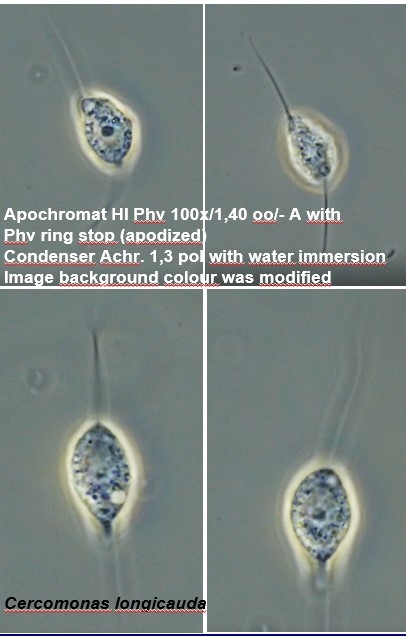

Der Unterschied sieht dann so aus (Mikroblitzaufnahmen am Beispiel von Cercomonas longicauda):
Im JENAVAL Phasenkontrast wird vor dem Blitzen zusätzlich der Farbraum stark verstellt, sodass der Phasenring- bedingte, visuell leicht bräunliche JENA 250- CF- Phasenkontrast das charakteristische ZEISS, Oberkochen- Phasenkontrast- Grau bekommt, wenn man dies will (der normale JENAVAL Phv ist aber praktisch Halo-frei und mich stört der etwas bräunliche Hintergrundfarbton nicht):

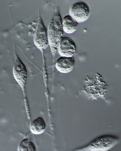

Nano- Flagellat Bodo angustus. Hochauflösender Selbstbau- DIK am JENAVAL mit JENA 250-CF Apochromat 100x/1,40 und achr. apl. Kondensorkopf 1,3 Pol, immergiert mit kalkarmen Jenaer Leitungswasser; Agarosepräparat nach Heunert. Keine weitere Bildbearbeitung. Farbaufnahme. Einzelbild- Extraktion mit VLC- Player aus mp4- Videosequenz.
Cercomonas granulifera, Syncytienbildung. Aufnahme: Steffen Clauß mit FUJIFILM- Kamera und JENA 250-CF Planachromat (fl) 100x/ 1,30 mit JENAVAL DIK.
Einzelbild- Extraktion mit VLC- Player aus mp4- Videosequenz (das war ich).

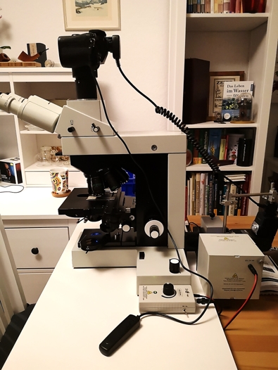

Ich bin bekennender "Blitzer", blitze fast alles. Meine Blitzröhre liegt direkt vor der Pilotlichtquelle des Jenavals. Pilotlicht und Blitzröhre lassen sich längs der optischen Achse verschieben, so dass ich die Blitzröhre exakt in die beim Köhlern erforderliche Position justieren kann. Da die Konstruktion des Strahlenganges (Streuscheiben und Linsen) am Jenaval sehr effizient ist, benötigt man auch entsprechend kleine Blitzleistungen. Ich habe lange Zeit mit einem alten DDR-Blitz der Leitzahl 18 geblitzt und das Gerät bei allen Kontrastverfahren nur im unteren Drittel der Leistung betrieben... Ich wundere mich manchmal über Diskussionen, wo ein Blitz mit LZ 45 am Anschlag gefahren wird und immer noch zu wenig Licht ankommt...

lange habe ich auch mit der Blitzerei gehadert und mich nicht recht herangetraut, muss aber zugeben, dass mein aktuelles Setup am Olymnpus BH-2 einwandfrei funktioniert.
Sony Alpha 6400, Blitzwürfel, Godox-Blitz, funkferngesteuert mit Godox-Fernbedienung. Funktioniert nahezu immer im TTL-Modus (!)  tadellos! (Manchmal gibt es einen seltsamen Ausreißer, aber nicht sehr oft).
Ich habe aber den Eindruck, dass es irgendwie ein "Glücksfall" ist, wenn alles passt und gut "zusammenarbeitet" (Kamera, Blitzmodell etc.). Mir scheint, dass nicht mit allen Blitzen und Blitz/Kamera-Kombinationen alles geht (vor allem TTL).
Das Betrachtungslicht ("Pilotlicht") stört nicht, wenn es so eingestellt wird, dass man bei einigermaßem abgedunkelten Raum noch etwas sieht. Da ich aber ohnehin das Signal auf einen HDMI-Monitor leite und die Kamera auch bei sehr niedriger Beleuchtungs-Lichtstärke das Bild so nachregelt, dass es absolut ausreichend hell auf dem Monitor ist, fokussiere und betrachte ich insofern bei der Mikrofotografie nur am Monitor (zugegebenermaßen auch deshlab, weil ich nicht immer alles exakt parfokal eingestellt habe).

PS @ Rolf Blaich: Was fällt Dir an meinem Mikroskop auf?  ;)

junio
mir ist die Okularsparversion an Deinem Mikroskop aufgefallen.
Beste Grüße von Jürgen
