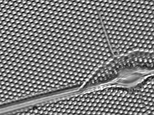

Liebe Diatomeen-Spezialisten,
die Struktur der Pleurosigma angulatum ist gut bekannt und zeigt hier einen kleinen Ausschnitt.
Apo 90/1,4 Öl mit UV-LED
Nun aber bei einer anderen Einstellung dann diese recht plastische Ansicht. Ist es eine reine optische Täuschung, oder sind tatsächlich 3 übereinander liegende Gitterwerke die Realität ? Ich konnte leider keine passende REM-Aufnahme dazu finden.
Nun hoffe ich auf eine Erleuchtung durch das Forum  ;)
Peter Höbel
Gyrosigma hat zwei "Gitter", Pleurosigma wie von Dir gezeigt hat drei. Deswegen wird diese KA auch zum testen des Auflösungsvermögens von Objektiven verwendet.
Klaus Henkel

Lieber Herr Höbel!
Jawohl, es sind drei Liniensysteme, die in Quincunx angeordnet sind. Unter 4.1.6 habe ich das in der Mikrofibel sehr ausführlich beschrieben. Siehe dort unter der Überschrift Das Diatomeen-Testpräparat.
Gruß KH

bewie
REM-Aufnahmen mit ein paar erklärenden Zeilen zur Schalenstruktur und dem korrespondierenden lichtmikroskopischen Bild findest Du hier: http://www.microscopy-uk.org.uk/mag/artjul02/fsdiatom.html.
Wie zu erwarten, sieht die Innenseite der Schale anders aus als die Außenseite und in der Schalenwand selbst muss es dann zwangsläufig mindestens eine Übergangsstruktur geben. Mit Deinen ausgefeilten lichtmikroskopischen Methoden kannst Du also offenbar mehr sehen als die altbekannte geometrische Anordung der Poren - wenn auch nicht die gleiche Struktur, die das REM zeigt. Ich vermute mal, dass Deine Frage in diese Richtung ging und weniger etwas mit der bekannten geometrischen Anordnung der Schalenporen zu tun hatte - oder spinne ich mir da jetzt etwas zurecht?
