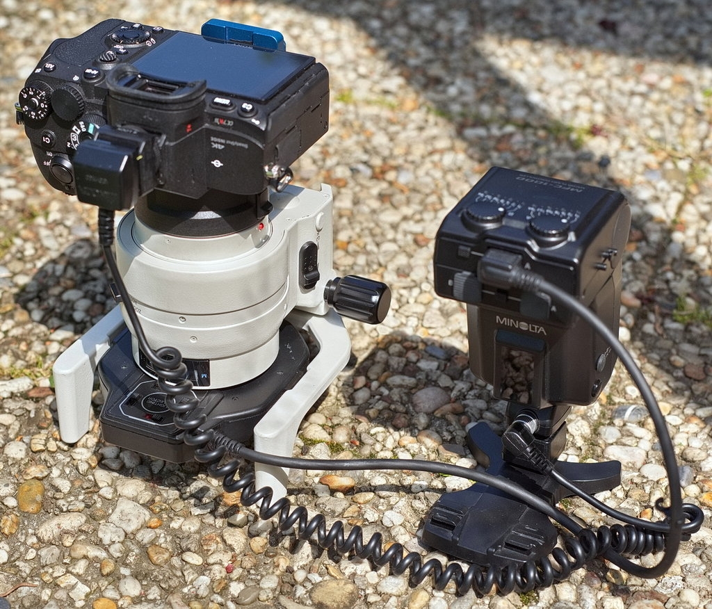

das Minolta AF Makro Zoom 3x-1x (für Format 24x36 mm²) kommt mit einem eigenen abnehmbaren Stativ. Es ist in der Höhe verstellbar, der Makroblitz von Minolta kann direkt befestigt werden und die Kamera ist um ca. 100° drehbar.
Zoomen und Drehen erfolgen elektrisch, Stromversorgung: eine 2CR5 Lithium Rundzelle.
Beim ABM 1:1 beträgt die größe effektive Blende F/5,6.
Beim ABM 3:1 beträgt sie F/6,3.
Ich benutze als Kamera eine Sony A7R4 mit LA-EA5 Adapter. Nur mit dieser Kombination funktioniert neben der Blendensteuerung auch der Autofokus.
Letzteren benutze ich aber kaum. Verzichtet man ganz darauf, tut es auch der LA-EA3 Adapter. Der LA-EA4 Adapter lässt sich nicht montieren.
Ohne eigenes Stativ konnte ich die Kombination an meinem umgebauten Orthoplan Stativ befestigen.
Hier mein Aufbau für Beobachtung in polarisiertem Durchlicht.
Zur Ausleuchtung von etwa 24x24 mm² habe ich unten eine Zerstreuungslinse gelegt.
Auf dem Kondensorhalter liegt eine Mattscheibe mit drehbarem Polfilter als Polarisator.
Auf dem Objekttisch liegt eine (drehbare) Glasscheibe mit einem Dünnschliff.
Vor dem Objektiv befindet sich ein drehbares Polfilter als Analysator.
