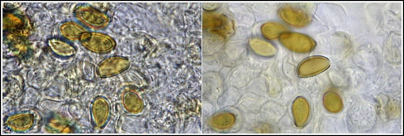

da ich gerade an einem Artikel über Pilzmikroskopie schreibe, passt das vielleicht ganz gut. Gezeigt werden ein paar Sporen eines Risspilzes.
Anfänger der Pilzmikroskopie neigen dazu, die Blende am Kondensor zu weit zu schließen. Sie wollen "alles auf einmal" sehen. Dadurch erscheint in den Okularen ein wenig erfreuliches "Matschbild". Erst das Öffnen der Blende und die Beschränkung auf die Schärfenebene in der man das Gesuchte findet, sorgt für scharfe Bilder der Sporen.
In diesem Beispiel geht es um die Blende am Kondensor beim Einsatz des 100er Öl-Objektivs. Der Kondensor ist - wie eigentlich immer (fast) ganz oben. Links ist die Blende zugezogen - rechts geöffnet.
PS: Zugegeben, die Bilder sind nicht mit Leitz gemacht ....  ;)
