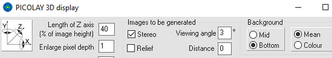

Hallo Heribert,
danke für das Video. Die Rose wird durch die Animation sehr plastisch dargestellt.
Was verwirrend ist, dass du eigentlich nicht die Farben blau, grün, gelb auswertest, sondern den mittleren Kanal, also den Grün-Kanal R/G/B. Siehe Pfeil vom Mauszeiger.
2024-04-09 11_56_18-P I C O L A Y  Image window X_Y_ 295_1 R_G_B_ 213_215_214.jpg
Was ist jetzt aber mit grau? Grau ist nach RGB 127/127/127, d.h, der Grün-Kanal steht auf 127(in der Mitte), und nicht wie man meinen könnte, weil es ganz hinten ist, auf 0, wie blau.
Grau in der Tiefenkarte legt Picolay ganz nach hinten wie ein dunkles blau?

Heribert Cypionka
Hallo Rudolf,
Zitatverwirrend ist, dass du eigentlich nicht die Farben blau, grün, gelb auswertest, sondern den mittleren Kanal, also den Grün-Kana
Wieso verwirrend? Man sieht mit den Farben die Abstufungen besser, kann die Karte aber auch mit einem Klick in Grauwerte umschreiben.
ZitatGrau in der Tiefenkarte legt PICOLAY ganz nach hinten, wie ein dunkles Blau?
Das kann man so machen, ist auch die Voreinstellung. Aber man kann den Hintergrund auch in die Mitte des Stapels legen.
Das wäre z.B. gut, wenn ein strukturloser Bereich in der Mitte der Blüte aufgetreten wäre. Man kann in den Bereich auch eine beliebige Farbe oder den 'Mittelwert' aller Bilder des Stapels legen. Wobei der 'Mittelwert' unter Options definiert wird. Voreingestellt ist Mittelwert der hellsten und dunkelsten Pixel an der Position. Es geht aber auch echter Mittelwert, die hellsten, dunkelsten Pixel, oder sogar ein Bild, z.B: mit einem Gradienten...
ZitatMan kann die Tiefenkarte auch mit Grautönen aus einem REM-Bild füttern. Wo liegt der Unterschied zwischen einem REM-Bild und dem Grau das als Hintergrund definiert ist?
Du stellst immer wieder schlaue Fragen :) Tatsächlich kann die Verwendung eines REM-Graubildes als Tiefenkarte zu Problemen führen, wo dessen RGB-Werte nahe 127/127/127 liegen. Das kann man vermeiden, wenn man den R- oder den B-Kanal um 50 verändert (unter 'Enhance') und das eingefärbte Bild als Tiefenkarte nutzt.
