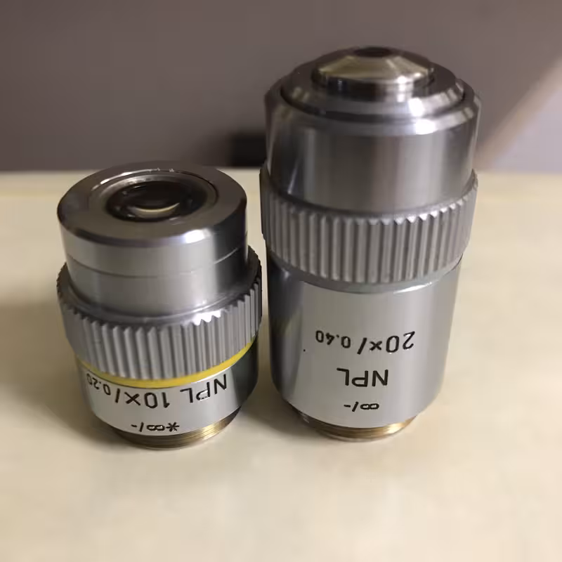

Ich habe ein Leitz Diavert aus 2. Hand gekauft.
Braucht einige große Reinigung, aber im Grunde scheint alles zu funktionieren.
Es ist ein Modell mit grauer Hammerschlaglackierung.
Jetzt kam es mit 2 Objektiven ein 10x und ein 20x, beide von Leitz. Was mir aufgefallen ist, ist, dass es sich um Unendlich-Objektive handelt.  Ich habe getestet, ich kann scharfe Bilder bekommen. Allerdings habe ich den Eindruck, dass es zu Überbestrahlung und Kontrastabfall kommt. Und die Objektive sind nicht parfokal.
In der Bedienungsanleitung des Leitz Diavert kann ich keine Angaben zu 160 oder 170 mm Rohrlänge finden.
Was ist also das richtige Objektiv für ein Leitz Diavert. Ein 160 mm TL oder ein 170 mm TL?
Hallo Clemens,
was sind das denn für Unendlich-Objektive? Kannst Du mal eines zeigen? Üblicherweise sollten an ein Diavert 170mm-Objektive mit einem "L" vor dem Vergrößerungsfaktor, wie hier auf diesem Bild als Phaco-Objektiv gezeigt (das zweite Objektiv von rechts):

Hallo Clemens,
Das sind beides Objektive für ein Auflichtmikroskop. Für das Diavert taugen die nicht.
Leider kommt es regelmäßig vor, dass vorhandene Teile zusammengesucht und an ein Stativ geschraubt werden. Das Ganze wird dann als "komplettes" Mikroskop auf Ebay angeboten.

Clemens1
Ja, das war auch mein Gedanke.Ich werde das Unendlich-Objektiv verkaufen und dafür 160 oder 170 mm (?) zurück kaufen. Müsste wahrscheinlich noch etwas Geld drauflegen, aber das macht nichts.
