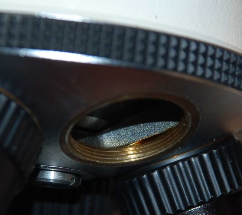

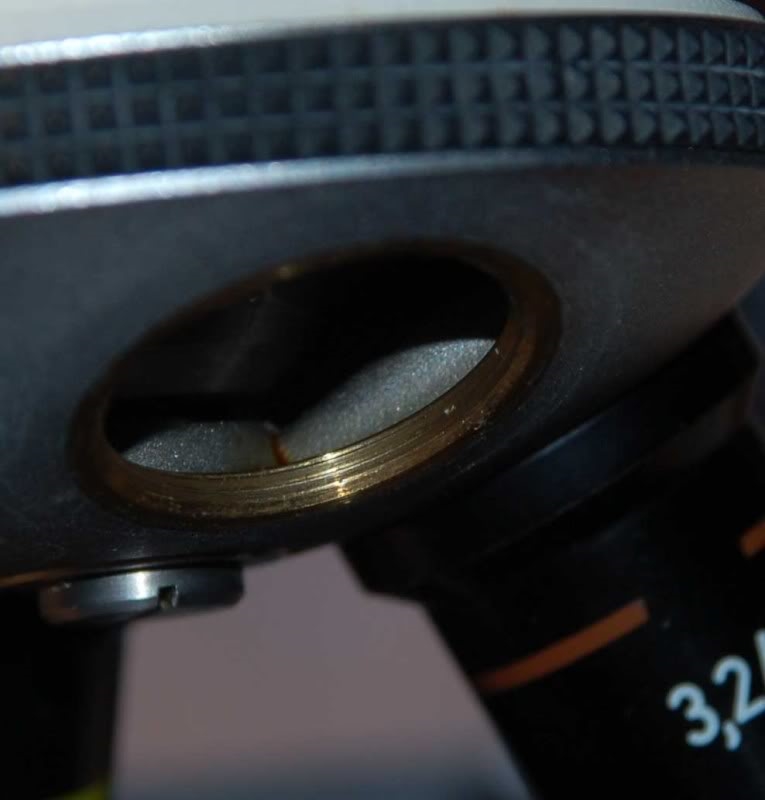

Das scheint so zu sein. Das Standard 25 ist wohl etas älter als das Standard 20, obwohl es im prinzip die gleiche baureihe ist. Obgleich beide Objektivrevolver zunächst gleich aussehen, bemerkt man erst bei näherer Betrachtung, daß der Revolver des 20er weniger Gewindegänge hat. Ob das Material hier "dünner" ist, weiß ich nicht, hierzu habe ich keine passenden Meßwerkzeuge. Erstaunlich nur, daß man sich die Mühe macht, ohne erkennbaren Grund solche Änderungen vorzunehmen ( zumal man dafür ja neue Gußwerkzeuge etc. herstellen muß ).
Gewinde des Standard 25:
Gewinde des Standard 20:
