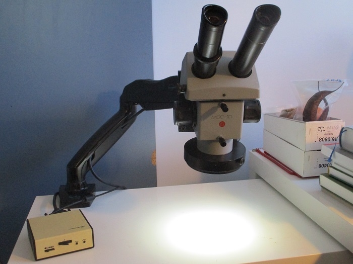

Hallo Anton,
ich habe meine Stereolupe auf einen gasdruckgefederten Monitorhalter montiert. Für mich eine sehr flexible und platzsparende Lösung. Vielleicht kommt diese Möglichkeit ja auch für dich bzw. deine Anwendung in Frage.
Alex
Botanik, vorrangig heimische Wildpflanzen, die Morphologie der Sporen, Pollen, Blüten, Früchte und Samen, Blütenökologie, Kryptogamen im Allgemeinen;
Stereolupe: optimiertes LZOS MBS-10; Mikroskop: gut ausgestattetes LOMO Biolam;
