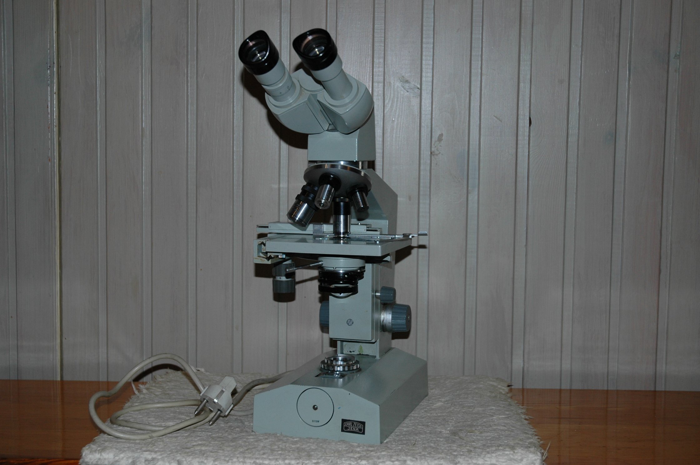

Flippo
für mein Laboval 3 suche ich ein Objektiv für meine "Aquariumbeobachtung"
Bis 40 Fach habe ich da. Ein hunderter (warscheinlich Nass) habe ich auch da, ist aber unnütz, da ich ja immer nur Wassertropfen mikroskopiere... das funktioniert bei mir nicht. (oder ich bin zu doof)
Gibt es 60 oder 80 er trocken Objektive für mein Mikroskop?

Flippo
Ich denke das Laboval 3 hat eine Abgleichlänge von 45 mm und RMS Gewinde

ein paar Bilder des Mikroskops und der Objektive könnten für Antworten eine große Hilfe sein ...  8)

Flippo
erste einmal vielen Dank für Eure rege Beteiligung. (Ich benutze immer ein Deckglas.) Nur bei meinem Technval 2 mache ich das immer ohne  ::) Als erstes: Der Feintrieb bei meinem Mikroskop funktioniert bestens, technisch habe ich bisher keine Probleme, nur ob die Okular-Objektiv-Konstallation so super ist, weiss ich nicht und dort möchte ich nun noch einmal ansetzen. Als Okular benutze ich im Moment P10 x18 für Brillenträger. Die gefallen mir ganz gut, damit kann ich gut gucken... Brillenträger bin ich jedoch nicht. Ob die Dinger jemals für das Mikroskop waren, kann ich nicht sagen, waren jedoch dabei. (achja, die K15x Okulare habe ich auch noch hier)
Als Objektive habe ich bisher in dauernder Verwendung ein CZJ 10/0,25 //160/-, 026972 und ein CZJ40/0,65 //160/0,17, 024927 mit so nem Federdings-Vorne.
In (nicht) benutzung habe ich noch ein CZJ 6,3/0,16 //160/3 , 0941294 oder ein Apo 6,3/0,2 //160/-, 084065. (welches besser für meine Zweche ist, weiss ich nicht, meistens ist die Vergrößerung zu gering)
Wie ich es schon geschrieben habe, fehlt mir noch ein schickes Objektiv mit 60er Vergrößerung ... ein 20- fach währe auch noch schick.
Das 100er (Hi 100/1,25 //160/0,17-A), da gebe ich Euch vollkommen recht, ist für die meisten Einsätze eher ungeeigent, die Vergrößerung ist zu stark. Wie ich es eingangs schon geschrieben habe, suche ich ja auch ein 60er Objektiv (oder ein 20er)
Ich freue mich, wenn Ihr mir weiter helfen könnt, vielleicht kann mir auch jemand sagen, ob die Okulare passen. (Was erkennen jann man auf alle Fälle damit).

Bob
Hallo Phillip,
bei 60er Trockenobjektiven steht bei Amateuren eine große Nachfrage einem kleinen Angebot gegenüber. Der einfache Grund dafür ist, dass die Objektive von Profis gemacht werden und die wissen, dass ein 60er Trockenobjektiv nur ein mäßiges Preis-Leistungs-Verhältnis hat. In einfacher Ausführung bringt es nicht viel, eine bessere Ausführung ist dann gleich ziemlich aufwändig.
Eigentlich möchte man ja nicht stark vergrößern sondern man möchte Details auflösen. Und da ist ein 60er Trockenojektiv recht empfindlich auf die Schichtdicke im Präparat. Um wenigstend unterschiedliche Deckglasdicken ausgeleichen zu können haben teure hoch auflösende Trockenobjektive dann einen Einstellring dafür.
Gerd hat oben angeboten Dir ein 40er Objektiv mit Apertur 0,95 zu leihen. Mit einem stärkeren Okular oder Tubusfaktor holt das alles raus was trocken möglich ist. Für Anfänger ist das aber eigentlich etwas zu empfindlich.

Flippo
Hallo Bob,
nun ja, ich komme schon mit dem 40er Objektiv, was ich selber habe klar. Blos bei manchen Sachen ist es einfach nicht "nah" genug dran.
Bei manchen Algen, oder Wasserorganismen benötige ich einfach eine größere Vergrößerung.

Hallo Philipp,
wenn Du nicht zu sehr mit den Okularen hin und her stöpseln möchtest, solltest Du bei der bisherigen Objektivklasse bleiben. Deine Okulare sind eigentlich für Planachromaten gedacht, deshalb das "P" für normale Achromaten sind Okulare ohne Kennbuchstaben oder mit "A" vorgesehen, aber die "P" Okulare gehen schon auch und mit dem 18er Sehfeld macht das Gucken schon Freude.
20er Objektive gab es nicht für die 45er Abgleichlänge, aber 16er sowohl als einfachen Achronaten, als Planachromaten und als Apochromaten. In diese Reihenfolge steigt auch die Abbildungsleistung und der Preis.
Bei den 63er Objektiven weiß ich nicht, ob es die auch als Achromaten und Planachromaten gab. Ich habe nur einen 63/0,95 Apochromaten.
Deine 6,3er Objektive: das Achromat wird besser zu Deinen anderen Objektiven passen und ein Übersichtsobjektiv (3,2 oder 6,3) sollte man schon mit am Start haben, um sich überhaupt einen Überblick über die Probe verschaffen zu können und dann gezielt potentiell interessante Objekte mit dem nächst größeren Objektiv näher zu untersuchen. Das Apochromat ist aber eigentlich das bessere Objektiv, allerdings solltest Du dann auch K-Okulare oder PK-Okulare nutzen, sonst kommt die höhere Farbfehlerkorrektur nicht zum Tragen.
Alle meine Angaben beziehen sich auf Zeiss-Jena-Objektive der Endlichbaureihe mit 45mm Abgleich.
Meine Frage nach dem Tubus, hattest Du noch nicht beantwortet.
LG Gerd

Flippo
#11
@Gerd Schmal:
Es tut mir leid, ich weiss nicht welches Stück vom Mikroskop du meinst.
... für den Fall, das Du das Ding auf dem Objektiv-Wählrad meinst, dann ist es bei mir eckig.
-- Google Bilder hilft:  https://4.allegroimg.com/original/0c4975/f077fb1047dfad531d7985f7afb4[/img]]Link[/url][/url][/url]
Meinst Du das ?
LG Philipp
Hallo Philipp,
ja das Teil meine ich.
Alte Variante mit Tubusfaktor 1,6:
Im Gegensatz zur moderneren Variante mit Tubusfaktor 1:
Du hast also die bessere Variante und brauchst keinen Tubusfaktor mit in die Berechnung einbeziehen und hast mehr Variabilität bei der Wahl der Okular-Vergrößerung.
