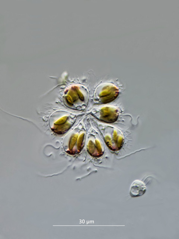

Nachdem mir im Nachgang meine eingestellten Synura spec. nicht mehr gefallen haben und mir heute wieder eine Kolonie beim Beobachten vor die Linse gekommen ist, hier mein Bild zum Wochenende. Ich bewundere jeden Tag mehr, was die Evolution so alles hervorgebracht hat. Aufgenommen mit GF Planachromat HI100/1,25   250CF.  Nur ein Foto, kein Stack.

Deine Synura gefällt mir ebenfalls gut, jedoch vermisse ich die Hülle aus feinen Schuppen um die Zellen herum. Gerade bei einer leicht gequetschten Synura sieht man die immer sehr schön. Werde mal bei meinen nächsten Synura-Fund darauf achten.

Danke für deine Meinung zu meinem Synura Foto. Ich weiss ja, daß ich noch Verbesserungspotential habe. Die Voraussetztungen sind mit dem Jenaval und der Fuji X-T20 nun da. Du stehst mir ja immer mit Rat und Tat zur Seite.
Mit den " Schuppen und Zellen " meinst du sicher die Geißeln wie auf dem Bild im Anhang.(hab ich noch unter den vielen Fotos gefunden) Wenn ich wieder Synura ablichte versuche ich die richtige Ebene zu finden. Hier noch ein kurzes Video von Synuras mit dem 12,5 er Objektiv. (Anfänger-Qalität)

ich will mal Kurts taxonomischen Einwand aufgreifen.
Ich kenne Synura eigentlich auch nur mit Kieselschuppen und die müssten auf deinem gut aufgelösten Bild zu sehen sein.
Ähnliche eng zusammenliegende Kolonien kommen auch bei jungen Uroglena vor, einer Goldalgengattung mit zwei Geißeln und einem Chloroplastenpaar.
Vielleicht findet sich noch ein Experte, der das klären kann.
LG Klaus
PS: Nun habe sich unsere Posts gerade überschnitten. Bin aber auch bei deinem letzten Foto nicht sicher, ob es sich um Synura handelt.

Hallo Kurt und Klaus,
jetzt weiss ich welche Schuppen ihr meint, doch sicher diese an den Rändern, wie von Michael Plewka dargestellt.

Lieber Sigi,
das letzte Bild und auch der Film sind phantastisch.
Mich erinnert das erstes Bild erst mal genau an das zweite Bild von Michael Plewka von Synura uvella, da sieht man die Schuppen auch nicht.
Allerdings irritiert mich, dass man diese Schuppen auf dem letzten Bild mit den drei Individuen immer noch nicht nicht sieht. Hier müssten diese zumindest andeutungsweise erkennbar sein.
Es könnte doch auch diese hier sein?
https://www.plingfactory.de/Science/Atlas/Kennkarten%20Algen/01_e-algae/Other_Algae/e-source/Synuropsis%20sp..html
Zitat:" Rosetten-Goldkugel-Alge (Synuropsis sp.) : Sieht aus wie Synura. Erst bei starker Vergrößerung wird deutlich, dass diese GoldAlgen keine Schuppen auf ihrer Oberfläche tragen".

Liebe Anne
dein Hinweis auf Synuropsis spec. ist auf jeden Fall eine Überlegung wert.  Auch die Möglichkeit die Klaus aufzeigt  mit Uruglena ist interessant. Ich werfe noch Synora petersenii in den Ring.
https://realmicrolife.com/synura-petersenii/
https://realmicrolife.com/wp-content/uploads/2025/03/Synura-petersenii-P3039714-Martin-Kreutz-1.jpg
War aber gerade unterwegs und werde heute Nachmittag und morgen, mich zu allen drei Möglichkeiten belesen und noch einige Fotos von meiner Probe machen in verschiedenen Ebenen mit möglichst guter Auflösung. (Versuchen ::)  )
damit eine Bestimmung vielleicht besser möglich ist.

Lieber Sigi,
Uroglena ist bei mir Dauergast, das würde ich ausschließen.

Ich habe nochmal einige Aufnahmen mit dem 100 er Objektiv gemacht. Nach dem Vergleich mit Aufnahmen von Martin Kreutz und Michael Plewka
https://www.plingfactory.de/Science/Atlas/Kennkarten%20Algen/01_e-algae/Other_Algae/e-source/Synura%20petersenii.html
Bild 6 und 7 , bin ich zu dem Schluß gekommen es ist Synura petersenii. Hier auf meinem Bild glaube ich den Zellkern und eine kontraktierende vacuole zu erkennen. Die Größe der Kolonie ist ca. 60µm. Weitere Beobachtung werde ich durchführen. Vielleicht meldet sich noch ein Fachmann.  Bitte im Vollbild anschauen.
