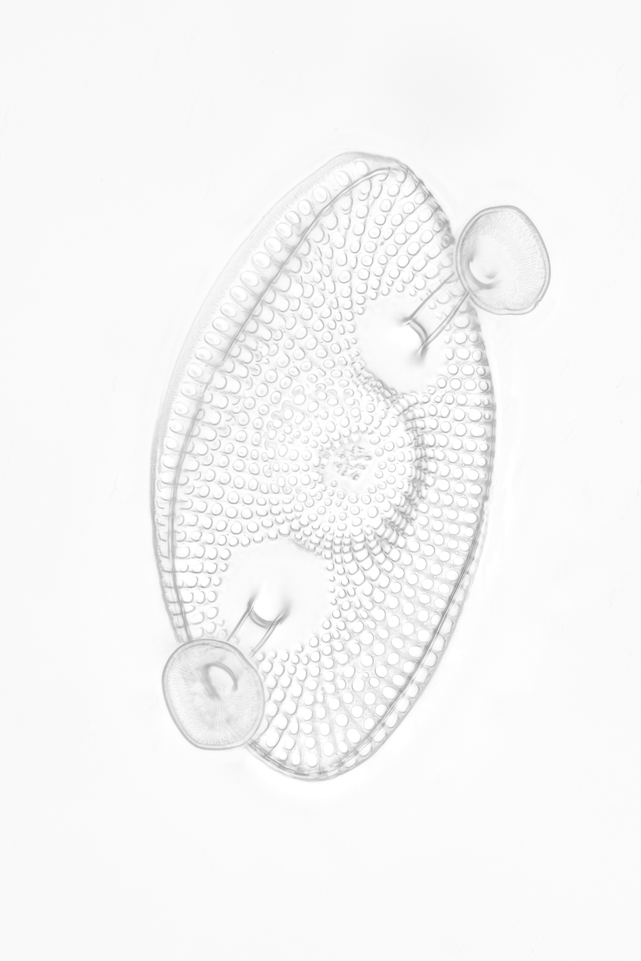

Für eine Ausstellung über Mikrofotografie will ich auch gerne 6 Stück Diatomeenbilder zeigen, dazu fehlt es mir aber noch an Erfahrung. Daher bitte ich Euch um Tipps, wie ihr da vorgehen würdet.
Das Folgende Bild ist mit Hellfeld entstanden, Olympus BX-60, UPlanSAPO 40x Na:095 Trocken und zeigt die Diatomee Kittonia elaborata.
Würdet ihr da mit DIC drangehen, funktioniert das denn mit so vielen Schichten?
Zusammengerechnet habe ich die ca. 400 Bilder in 2 Paketen
Gespannte Grüße
RainerTeubner

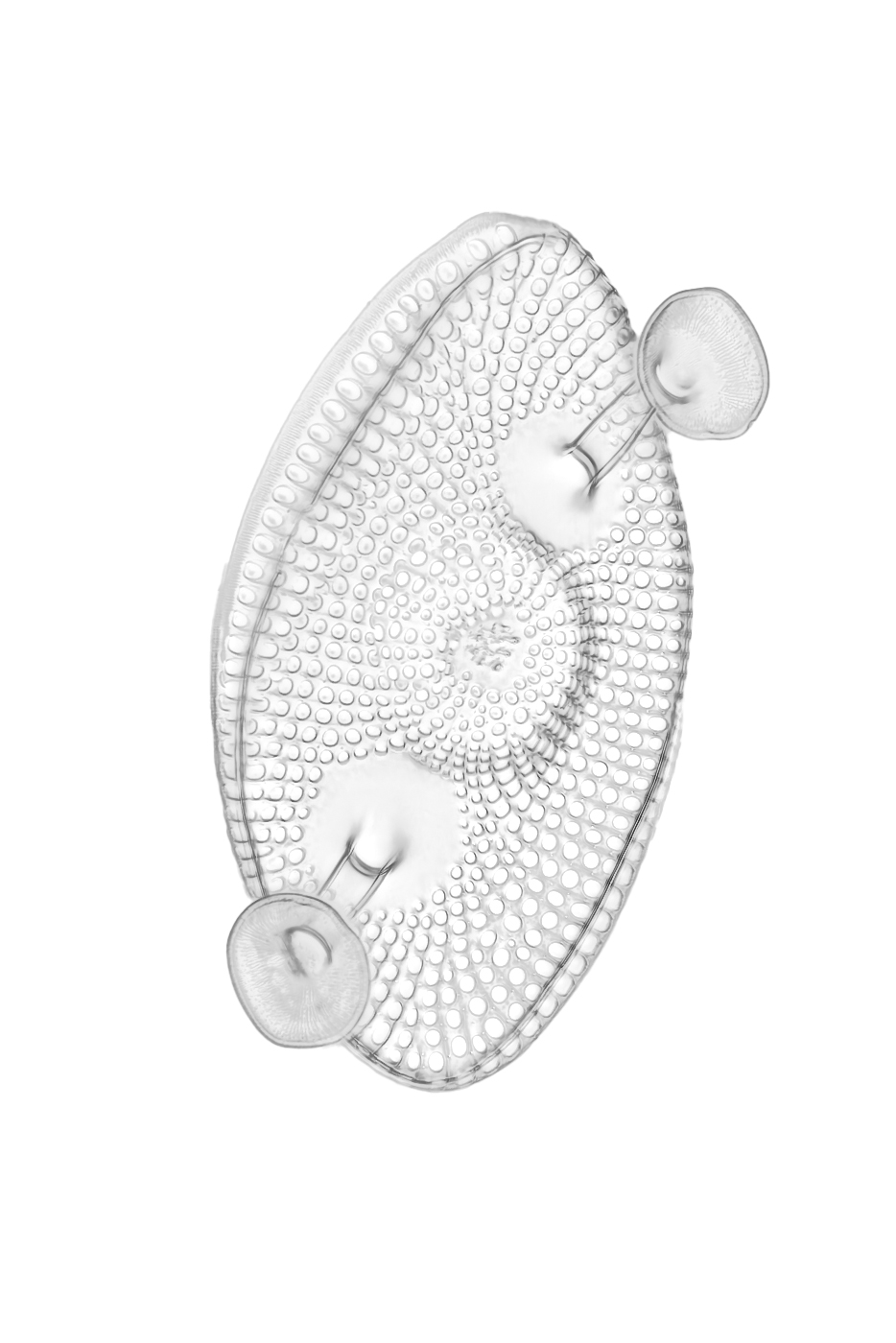

Hallo Gerhard,
 mir fällt auf, daß die Diatomee sehr duftig (high key) dargestellt wird. Wenn das so von Dir gewollt ist, ist es in Ordnung.
Ich hab mir mal erlaubt, die Kontraste zu spreizen (automatisch, mit gimp), das Bild zu entsättigen (Diatomeen benötigen im allgemeinen keine Farbe) und den Hintergrund zu putzen, der bei der automatischen Kontrastspreizung unruhig wird.
Das Ergebis anbei.
Glückwunsch zu dem schönen Präparat!
Viele Grüße!
Rainer

Hallo Gerhard,
bei deinem obigen Bild bin ich im ersten Moment erschrocken, weil es so hell ist.
Mein Tipp bei Diatomeen ist einfach: Invertieren! Vor schwarzem Hintergrund treten die glasähnlichen Körper zerbrechlich hervor. Das ist natürlich Geschmackssache.
Habe es gerade schnell ausprobiert (geht bestimmt noch viel besser), mir gefällt es.
(Wenn es dich stört, nehme ich das Bild wieder raus.)

Lieber Gerhard,
ich kann mir nicht vorstellen, dass Dein Bild so von Dir in einer Ausstellung gezeigt werden würde...(oder doch?), das ist doch kein "normales Hellfeld", so völlig blass und ohne Kontrast. (oder stimmt mit meinem Monitor etwas nicht?), Oder ganz schlechter RI beim Harz?
Hast Du das Bild absichtlich so verändert oder aufgenommen? Willst Du diesen Effekt?
Was willst Du hören?
Es ist sauber gestackt, das beherrscht du ohne unsere laienhafte Auskunft als Profifotograf und mit der vorhanden Technik sowieso. Bestimmt stimmt auch alles andere was man einstellen kann (Histogramm usw.), Du bist ja Profi.
Wie auch bei allen Wettbewerben kommen bei einer solchen Ausstellung plakative Bilder am besten an, dass weißt Du aber als Profifotograf auch. Daher ist mir nicht klar was Du mit Deiner Fragestellung erreichen willst.
Nimms mir nicht krumm, aber ich verstehe nicht was Du mit dem Zeigen dieses Bildes bezwecken willst.
lG
Liebe KollegInnen, liebe Anne
Was will ich lernen? Wie man mit Diatomeen zu einem ansprechenden Bild kommt. Ich bin mit meinen Ergebnissen nicht zufrieden.
Wo will ich hin? Duftige, räumliche Darstellung auf einer Bildhöhe von 70 bis 85cm
Diatomeen sind für mich glasähnliche Gebilde, also ist der Start für mich ein weiches Bild (wie gelernt). Kontrast dazugeben ist kein Problem, Kontrast wieder weg zu bekommen geht nicht ohne Qualitätsverlust. Das macht man im Film und in der Fotografie so.
Ich bin sehr froh über die Interpretationen, die Kollegen bereits in diesem Faden gezeigt haben, auf die Farbumkehr bin ich selbst nicht gekommen. Ist aber eine spannende Anregung.
Also ja, das gezeigte Bild ist das Ausgangsprodukt für die Bildbearbeitung, der Hintergrund ist z.B. auch noch nicht retuschiert. So würde ich das natürlich nie in einer Ausstellung zeigen.
Ich habe schon mit den Olympus DIC Systemen Versuche unternommen, aber wieder gelöscht. Gerade bei so räumlichen Diatomeen ist das zum Vergessen (oder ich mache was falsch?).
Schiefe Beleuchtung und Dunkelfeld sind natürlich auch möglich ...
Ich zeige einmal ein Bild auf Basis des Feedbacks, Hintergrund ist getauscht:
So richtig am Ziel bin ich aber noch nicht, aber das Feedback der Kollegen ist bereits eingeflossen.

Hallo Gerhard,
Du sagtest glasartig, Glas ist immer etwas bläulich wenn es nicht eingefärbt ist. Ich habe bei deinem
Bild den blauen Kanal leicht erhöht.
Im Bild selber gibt es noch Stackingfehler. Auch die Flecken in den Poren würde ich reduzieren oder
ganz löschen. Ich habe es mal am linken Porenrand und etwas zur Mitte hin gemacht.
Ich nehme an das das Originalbild viel höher aufgelöst ist als hier das Forumsbild.
Hier erst mal das leicht abgeänderte Bild.

Hallo Gerhard,
in meinem Verständnis willst Du für die Ausstellung ein Kunstwerk darstellen und keine wissenschaftliche Abbildung. Für eine wissenschaftliche Abbildung ist eine korrekte, möglichst naturgetreue Darstellung der beobachteten Organismen das Ziel. In so einem Fall wäre ich z.B. mit Stacking sehr vorsichtig, da es bei transparenten Objekten sehr leicht zu Artefakten kommt. Für eine künstlerische Darstellung gelten klarerweise andere Regeln, und die Freiheit in der Darstellung ist naturgemäß viel größer.
Beide Ansätze haben ihren Wert und sind legitim. Ich würde mich nur klar für einen Ansatz entscheiden und keinesfalls versuchen, alle Aspekte der künstlerischen und wissenschaftlichen Mikrofotografie unter einen Hut zu bringen. Deine Aufnahmen gefallen mir eigentlich beide recht gut, die zweite allerdings besser. Sie vermittelt die "Luftigkeit" dieser Glasskelette recht schön und hat dennoch ausreichend Kontrast. Sie wirkt fast wie eine Bleistiftzeichnung, deshalb würde ich auch bei s/w-Darstellung bleiben. Hintergrund sollte natürlich sauber sein, ausgedruckt auf schönem Papier wird das dann sicher ein Blickfang.
