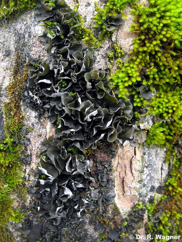

- Fundortfoto

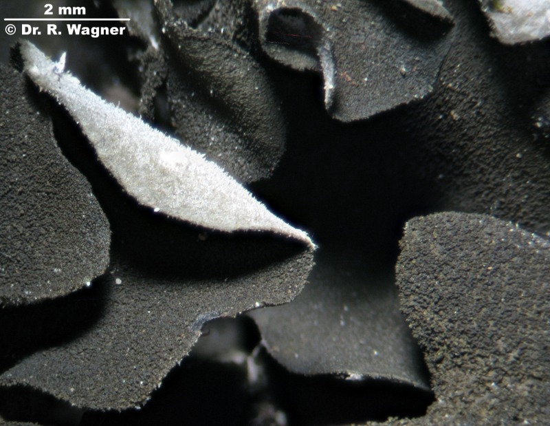

- Nahansicht Thallus. Lobenenden gerundet, viele, kleine rundliche Isidien. Underseite mit weißlichen, filzigen Belag.

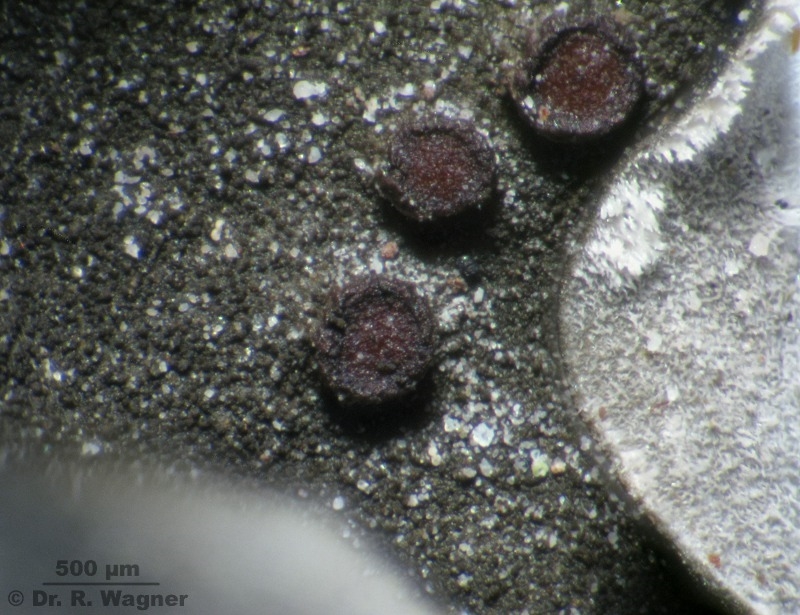

- Nahansicht Fruchtkörper. Mit Lagerrand und rötlicher Scheibe.

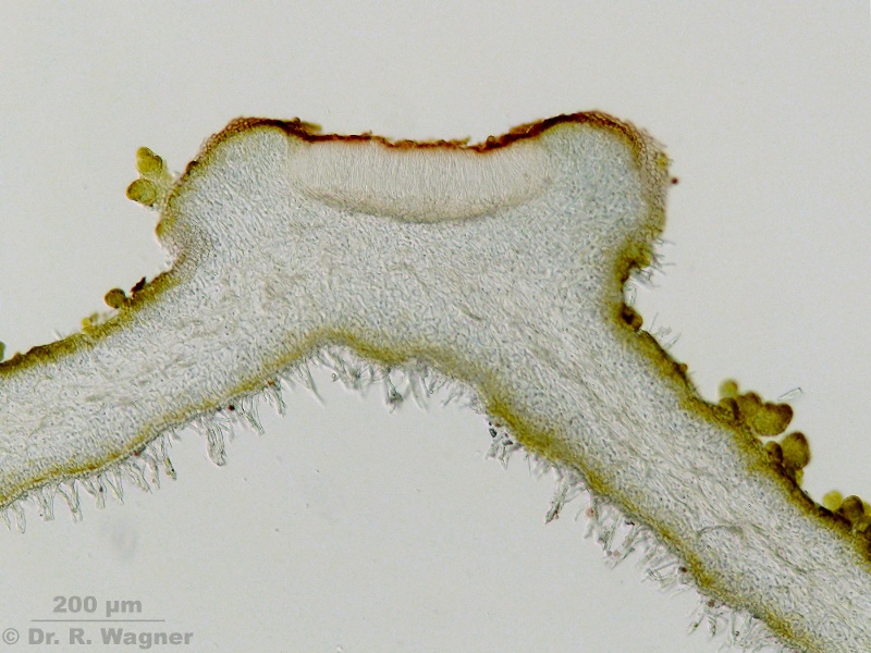

- Lobenquerschnitt mit Fruchtkörper, schiefe Beleuchtung. Im Gegensatz zu der ähnlichen Gallertflechtengattung Collema ist Leptogium beidseitig berindet. Photobiont ist Nostoc spec. .

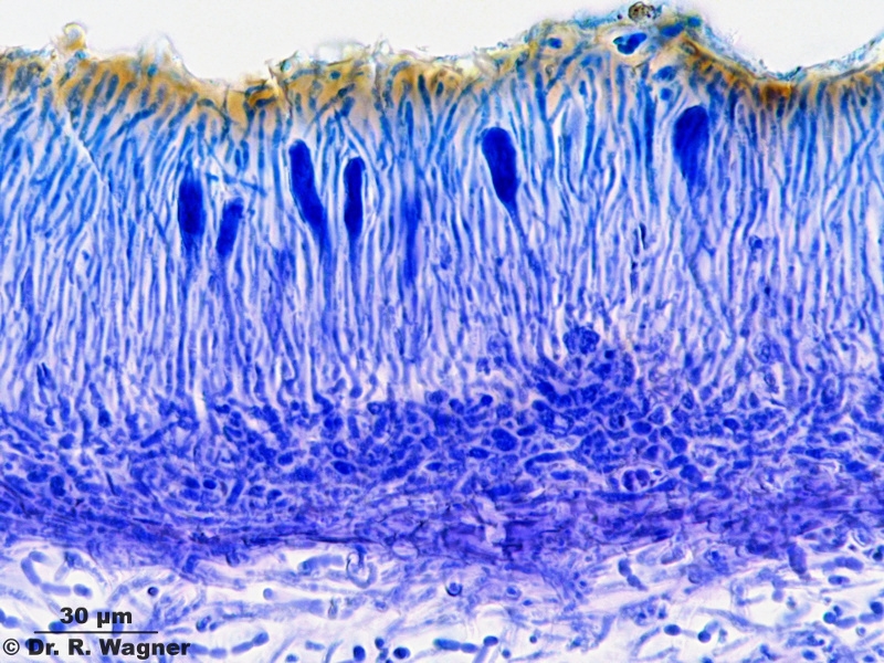

- Lobenquerschnitt mit Fruchtkörper, Färbung mit Lactophenol-Methylblau-Acidfuchsin. Nahansicht Asci und Paraphysen.

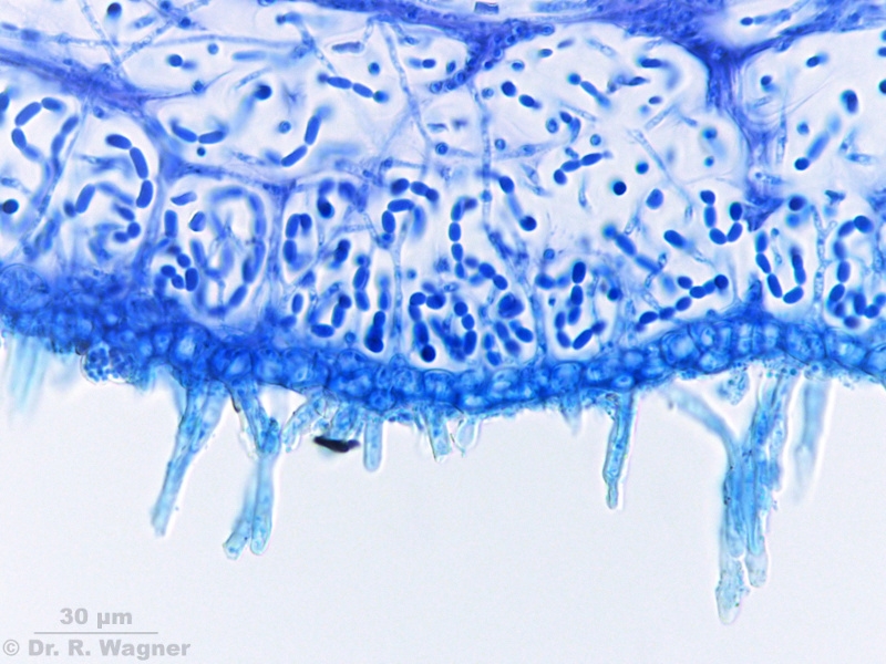

- Lobenquerschnitt mit Fruchtkörper, Färbung mit Lactophenol-Methylblau-Acidfuchsin. Nahansicht untere Berindung, Nostoc-Photobiont und Tomentum.
