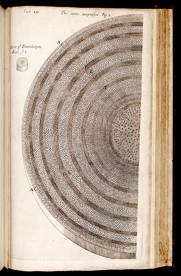

Allerdings ist in allen Texten, die ich bisher gesehen habe, von konzentrischen Ringen von Siebzellen und Milchröhren die Rede - siehe Bild 16. Im Präparat sind die Ringe jedoch unterbrochen.
Bild 16: Zeichnung zum Querschnitt der Löwenzahwurzel aus "The Anatomy og Plants" Nehemiah Grew, 1682,
(© 1995-2005 Missouri Botanical Garden http://www.illustratedgarden.org)

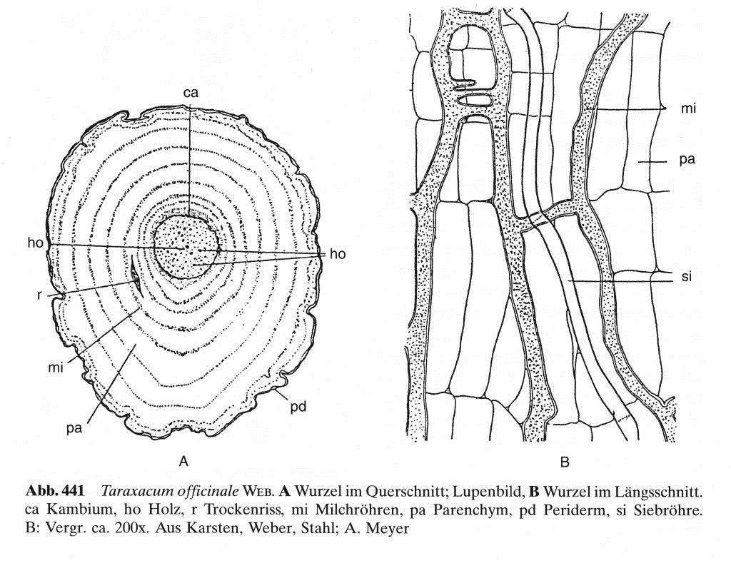

Ohne weiteren Kommentar:
Gruß Mila
Quelle: "Mikroskopische Drogenmonographien", Hohmann, Reher, Stahl-Biskup
Damit ist meine Literaturrecherche beendet und ich klappe meine Bücher zu!
Liebe Mila,
vielen Dank für die Illustration aus den "Mikroskopische Drogenmonographien". Schön, dass der Verlauf der Milchkanäle und Siebzellen im Phloemparenchym auch in Längstrichtung dargestellt ist, man bekommt so eine viel bessere Vorstellung von der Räumlichen Anordnung der Leitungssysteme.
Ich habe mal gezählt: im Präparat komme ich auf 8 bis 9 Ringe Milchröhren. In der Zeichnung sind es wohl auch 8. Das legt nahe, dass es sich um Wurzeln in einem ähnlichen Stadium handelt. Allerdings ist die letzte Zellschicht sehr dünn gezeichnet und passt somit nicht zu der Situation im Präparat. Gibt es zu der Illustration vielleicht auch einen Maßstab, um den Querschnitt besser einordnen zu können?

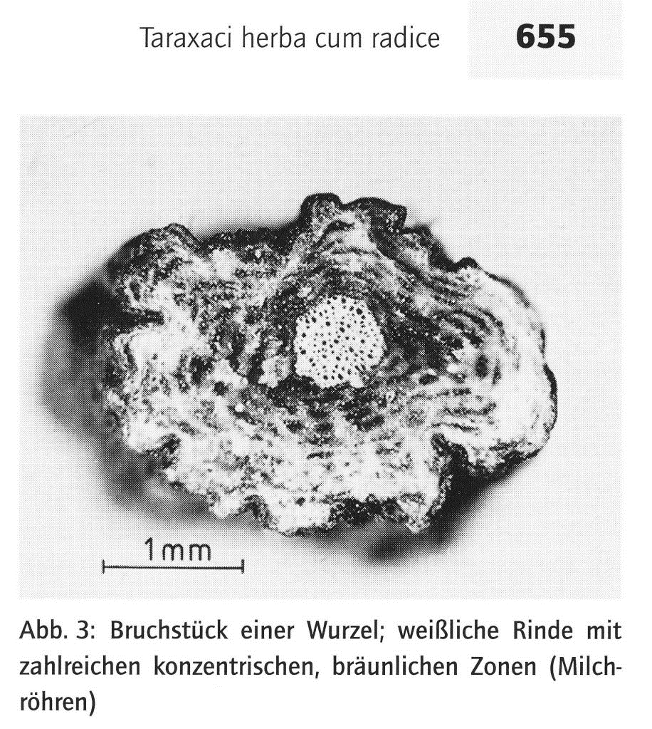

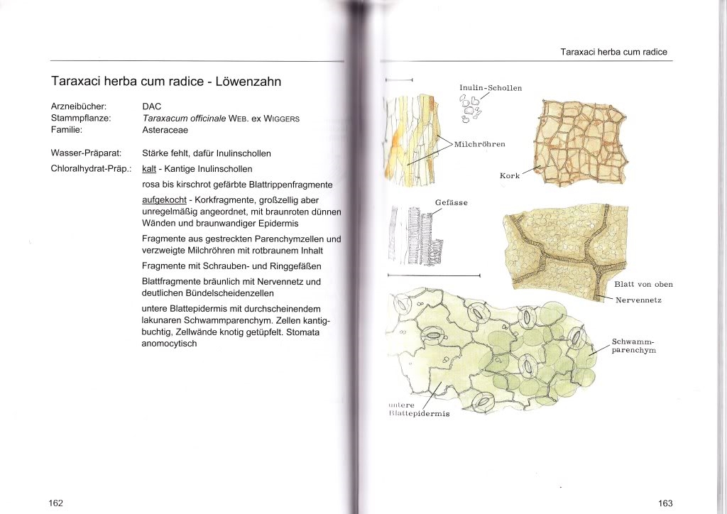

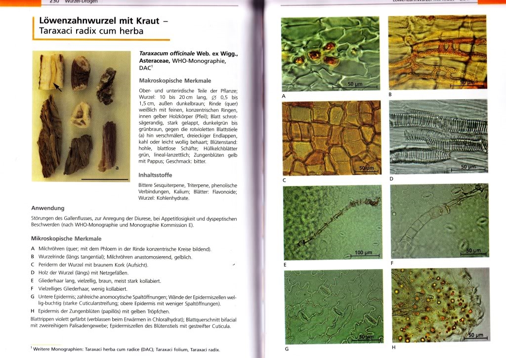

aus "Mikroskopischer Farbatlas pflanzlicher Drogen", Bettina Rahfeld:
aus "Pulveratlas der Drogen", Walter Eschrich (Maßbalken = 100 Mikrometer)
aus "Teedrogen und Phytopharmaka", Max Wichtl:
Leider habe ich den DAC (Deutschen Arzneimittelcodex) mit einer ausführliche Beschreibung der anatomischen Merkmale nicht hier zu Hause. Die Monographie liefere ich nach.

danke für die aufschlussreichen Seiten aus Deiner Bibliothek. Ich bekomme Lust, mal eine Wurzel eintrocknen zu lassen (oder mich in der Apotheke einzudecken), um die Analyse auf Pharmazeuten-Art durchzuführen, wie Du sie uns letztes Jahr im Bonner Kreis gezeigt hast.
Interessant finde ich, dass die Milchröhren nach allen deinen Quellen wohl auch Verbindungen zwischen den Ringen zu haben scheinen, was bei Keil noch streng verneint wird.
Die Inulinschollen scheinen in der Droge ja frei unterwegs zu sein. Sie wären beim Zerkleinern also aus dem Zellverbund rausgebrochen. Das deckt sich in meinen Augen mit den Beobachtungen in meinen Präparaten.
