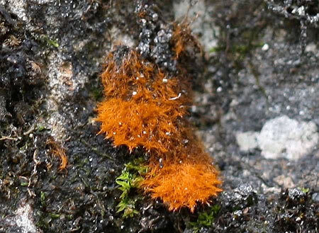

dies finde ich hier an allem möglichen Kalkfelsen. Ist das ein Pilz oder eine Flechte?
Habitus

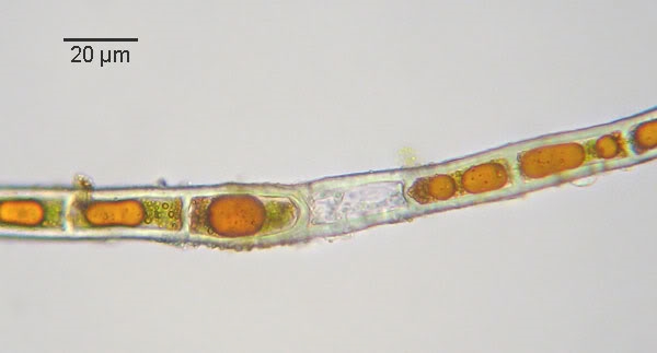

Einzelfäden (100X)
dito in 400facher Vergrößerung

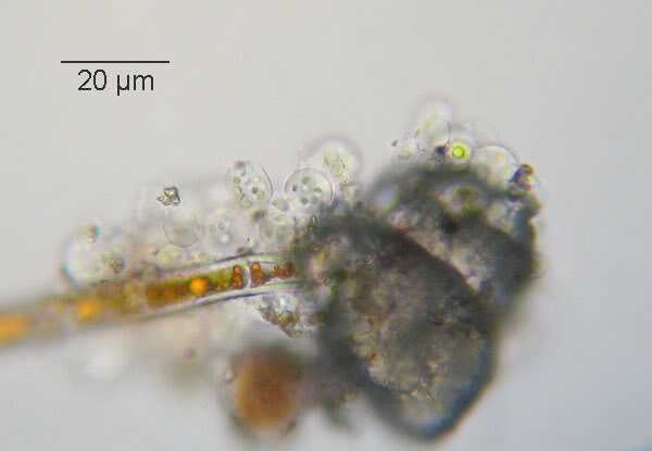

Und dies gehört auch noch dazu:
Es sind blasse Körper mit blassgrünen Partikeln.
Danke für einen Tipp und liebe Grüße

Hallo Angie,
ich vermute: Trentepohlia aurea,
eine mit rot-gelben Öltröpfchen gefärbte, an der Luft lebende Grünalge.
Streble/Krauter (1988):Das Leben im Wassertropfen. S.188.
Bernhard Kaiser
Hallo Bernhard,
na, auf Grünalge wäre ich ja nie im Leben gekommen!!! Aber Trentepohlia aurea passt hervorragend. Vielen Dank für Deine Hilfe!

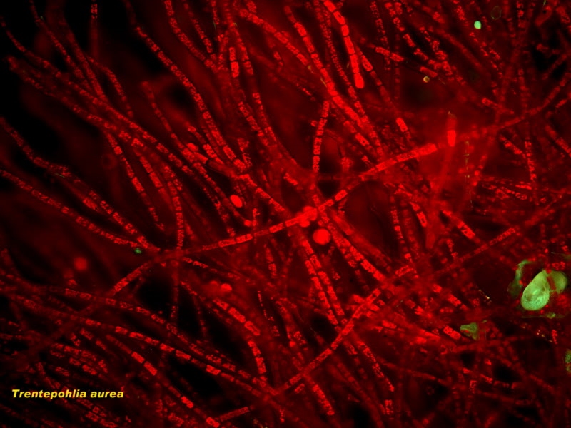

nachdem Du mir freundlicher Weise eine Probe geschickt hast will ich doch noch ein Fluoreszenzbild zeigen.
Die intensive Rotfluoreszenz des Chlorophylls beweist indirekt : doch Grünalge, obwohl sie gelb aussieht. Die Öltröpfchen scheinen nicht zu fluoreszieren! (Was ich erwartet hatte).
Dank Dir, dass Du extra in die gefährliche steile Wand eingestiegen bist um die Probe zu bergen. Kann ich mir richtig vorstellen: unter Dir das Wasser über Dir nur der Himmel - Wahnsinn! ;D
Planneofluar 10 Blauanregung CZ-Block 09  HBO 50
