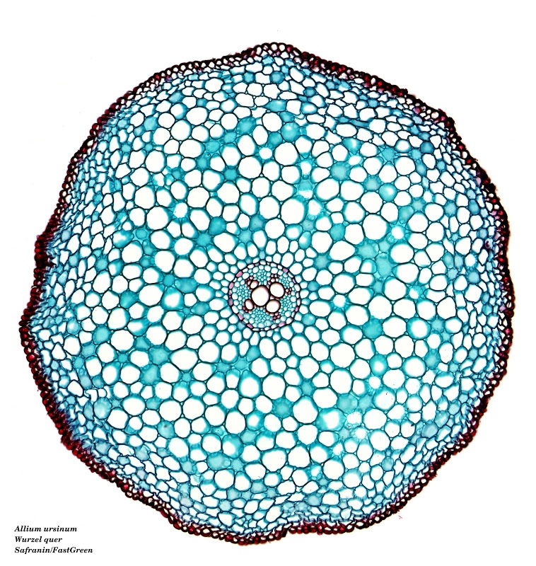

Begonnen von Muschelbluemchen, Mai 23, 2010, 11:44:57 VORMITTAG
Muschelbluemchen
Guten Tag
Ein Wurzelquerschnitt von Allium ursinum.
Handmikrotom, gefärbt mit Safranin/FastGreen (damit auch mal Grün in meine Präparate kommt) - freue mich aber schon auf
EtzoldGrün aus der Chemieküche von Klaus.
Damit der Schnitt die Beanspruchung des Schneidens mit Rasierklinge am Handmikrotom besser wegsteckt, wurde
die Wurzel in PEG eingeschlossen (eingedickt über eine Woche im Wärmeschrank).
Dann mit Bleichlauge der Zellinhalt entfernt und gefärbt - Einschluß in Malinol.
Das Bild kann von:
http://picasaweb.google.com/linuxtrainer/MikrofotosBotanik?feat=directlink
downgeloaded werden und ist von der Lizenz vollkommen frei gegeben (auch kommerzelle Nutzung ist erlaubt), was
für alle Bilder in diesem Album gilt!
herzliche Mikrogrüße
Leopold

Hallo Leopold,
schön, immer mehr Würzelchen im Forum, das freut mein "Blümchenschnipplerherz",
gefällt mir gut :)
Mila
Muschelbluemchen
Hallo Mia
Danke für das Lob :D
Besonders von Dir ehrt es mich!
Leopold
Lieber Leopold,
ein schöner Schnitt, ich gratuliere.
Allerdings kommt das Bild bei mir türkis mit rotem Rand rüber. Wo ist das Grün?
Mila
Vielen Dank zurück Leopold :)
und ebenfalls herzliche Grüße
Mila

Wieso denn dieses??  Übersetz ich FastGreen mit fast grün? ;D ;D
Trotzdem ein Superbild, Leopold!!
Viele Mikrogrüsse

Hallo Leopold,
ein super Handschnitt und eine tolle Aufnahme - Kompliment !
Wahrscheinlich hat die Einbettung Stauchungen und Zerreissungen verhindert, der Aufwand hat sich gelohnt.

Einmalig, wirkt wie eine Kuppel. Durch Muster und Kontraste entsteht Räumlichkeit. Gefällt mir sehr gut ...

Hallo
Herzlichen Dank für die Blumen!
Tatsächlich kommt das FastGreen rüber mit Grün-Blaustich, nicht nur am Foto auch im Mikroskop.
Grün ist so ein Problem in der Pflanzenanatomie, doch bald werd ich auch mit Herrmanns EtzoldGrün
experimentieren können.
Wer aber das FastGreen ausprobieren möchte kann es bei Omikron kaufen:
http://www.omikron-online.de/lshop,showdetail,13093,d,1274733200-13172,farbstoff.farbstoff.d_f,107587-5,,Tshowrub--farbstoff.farbstoff.d_f,.htm
Man färbt die Schnitte mit Safranin (10Minuten oder mehr) - eigentlich darf man sie darin fast vergessen,
dann differenzieren in Salzsäure-Alkohol, kurz in FastGreen(15 Sekunden) und fertig!
(genaue Anweisung bei Nultsch Pflanzenanatomisches Praktikum)
ein anderes Grün gibt es auch noch bei Omikron: Lichtgrün SF
dieses Grün ist aber nicht haltbar - all meine Schnitte die ich vor 15 Jahren gemacht habe sind in der Zwischenzeit ausgebleicht!
Also Grün ist so meine Achillesferse - doch Klaus wird mir da hoffentlich helfen!
