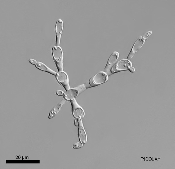

Hier die große Taubnessel Lamium orvala aus dem Oldenburger Botanischen Garten.

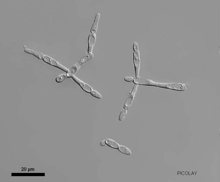

Die Analyse von Abstrichen ergab nur im Inneren des Blütenstiels die gesuchten Objekte:
Nektarhefen sehen typischerweise aus wie kleine Flugzeuge oder Turmspringer mit gestreckten Armen.
Dieses Konstrukt wirkt hypertrophiert und kaum noch 'flugfähig'   ;)
Aufnahme DIC 40x Plan-Neofluar mit Canon Powershot A620, Ofenrohr-Adaptation an 10x/25 Plan-Okular. Stacking und Bildbearbeitung mit PICOLAY.

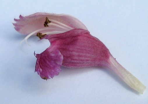

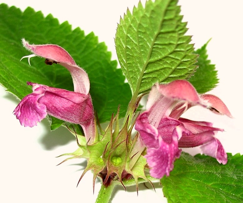

Auch das erste Foto gefällt mir gut, sieht man doch so schön Ober- und Unterlippe und die Klausenfrüchte :)

Candida reukaufii
Diese kann man gerade jetzt zu der warmen Zeit in der Taubnessel finden.
Es handelt sich um eine Asporogene (nicht Sporenbildende) Nektarhefe.

Ganz toll! So ein Hefebild habe ich neulich gesucht!
