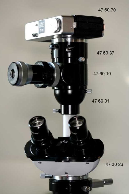

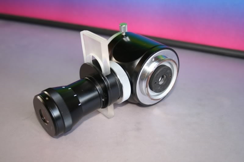

Die Grundlage der Idee zum hier vorzustellenden System war die früher einmal erhältliche und in der Abb. unten dargestellte mikrofotografische Einrichtung von Zeiss, bestehend aus einem Aufsetzring (47 60 01) für den einfachen Gerad-Tubus (47 30 20) bzw. den Fototubus mit Schiebeprisma (47 30 26), dem Grundkörper I (47 60 10) mit festem oder dem Grundkörper II (47 60 11) mit verschiebbarem Prisma, einem Prontor-Verschluss (47 60 37) und dem Filmtransportträger C35 (47 60 70).
Ziel der Überlegungen war es, den Grundkörper und den Fototubus mit Schiebeprisma auch für Digital- und filmbasierte Kameras nutzen zu können. Hinsichtlich des fokalen Abstandes konnten auf vom Original bestehende Bemassungen sowie die Tatsache, dass die im Grundkörper verbaute Relais-Optik eine Brennweite von 125 mm hat, zurückgegriffen werden.
Da beim Einsatz einer anderen Kamera als der C35 der Prontor-Verschluß nicht mehr benötigt wird, konnte der hier freigewordene Raum für eine Verbindungslösung genutzt werden, welche den Gebrauch möglichst vieler Kameragehäuse erlauben sollte.
Ferner sollte der relativ klein dimensionierte Aufsetzring 47 60 01 durch eine stabilere, dem Gewicht der eingesetzten neuen Gehäuse angepasste Konstruktion ersetzt werden.
Die Ergebnisse dieser Planungen werden im Folgenden vorgestellt.

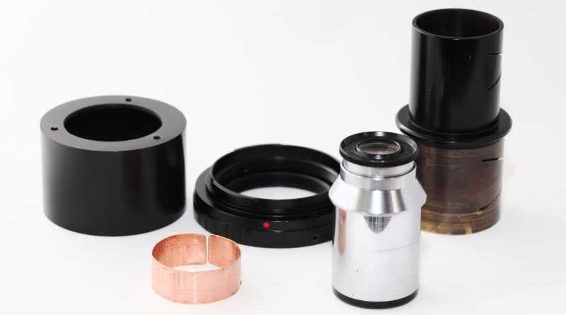

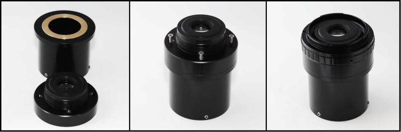

1.) Prinzipielles: Grundkörper und Verbindung zur Kamera

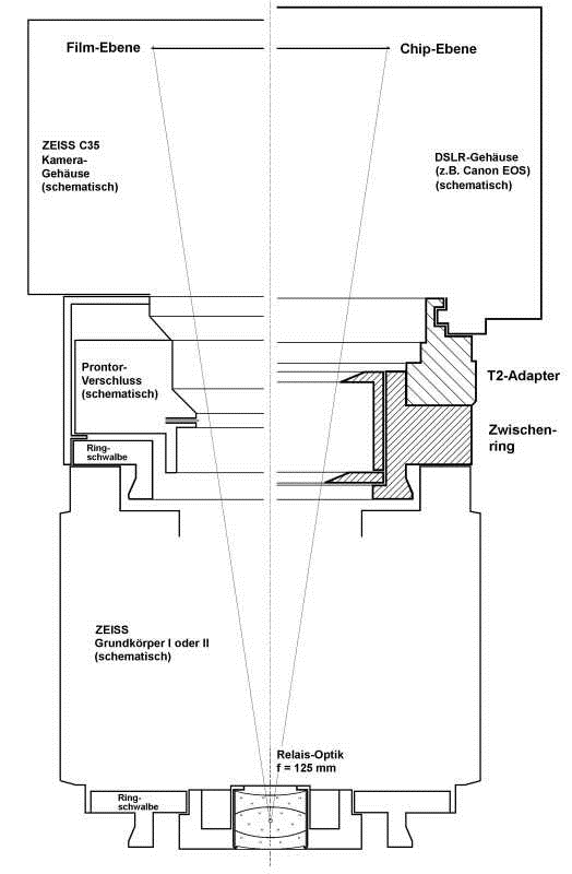

In der schematischen Abbildung unten wird im Vergleich die Darstellung vom Kameramodell Zeiss C35 (linke Hälfte) und des hier vorzustellenden Adapters für andere Kameras gegenübergestellt (rechte Hälfte).
Die Basis beider Einheiten ist der Grundkörper I oder II mit Prisma und Einstellfernrohr mit Strichplatte. Das Filmtransportgehäuse der C35 ist mit einem Prontor-Zentralverschluß über eine Ringschwalbe mit dem Grundkörper verbunden. Die Filmebene der C35 liegt im Fokus der an der Unterseite des Grundkörpers befindlichen Relais-Optik mit einer Brennweite von 125 mm.
Um für andere Kameras den gleichen fokalen Abstand von der Bild- bzw. Chip-Ebene zur Relais-Optik zu gewährleisten, wurde im Ersatz für den Prontor-Verschluss ein Zwischenring mit einer Kombination aus einer Ringschwalbe sowie einem T2-Außengewinde konstruiert.
Diese Kombination erlaubt es, alle möglichen am Markt befindlichen T2-Adaptoren zu verwenden und damit eine Verbindung sowohl zu älteren auf Film basierenden als auch zu allen digitalen Spiegelreflexkameras mit Wechseloptik zu gewährleisten, für die ein T2-Adaptor erhältlich ist.
T2-Adapter werden ebenfalls angeboten für viele Sucherkameras mit Wechseloptik, so z.B. alle Leica-Modelle (inkl. diejenigen mit der M39-Schraubausführung), die Gehäuse von Voigtländer mit dem M-Bajonett und natürlich auch für digitale Sucherkameras mit Wechseloptik, so dass sich umfangreiche Kombinations- und Einsatzmöglichkeiten ergeben.
Die Kombination aus dem Zwischenring sowie dem im Handel verfügbaren auf das Auflagemaß der jeweilig verwendeten Kamera angepassten T2 Adapter stellt sicher, dass stets der gleiche fokale Abstand zur Relais-Optik und damit die kongruente Scharfzeichnung sowohl im Einstellfernrohr des Grundkörpers wie auch in der Bildebene in der Kamera gewährleistet ist, völlig unabhängig davon, welcher der bereits aufgeführten Kameratypen zum Einsatz kommen soll.

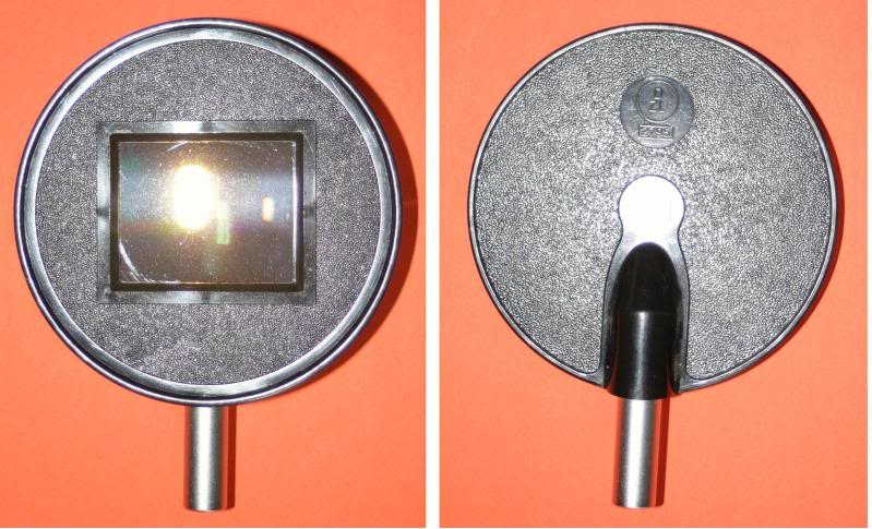

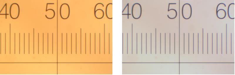

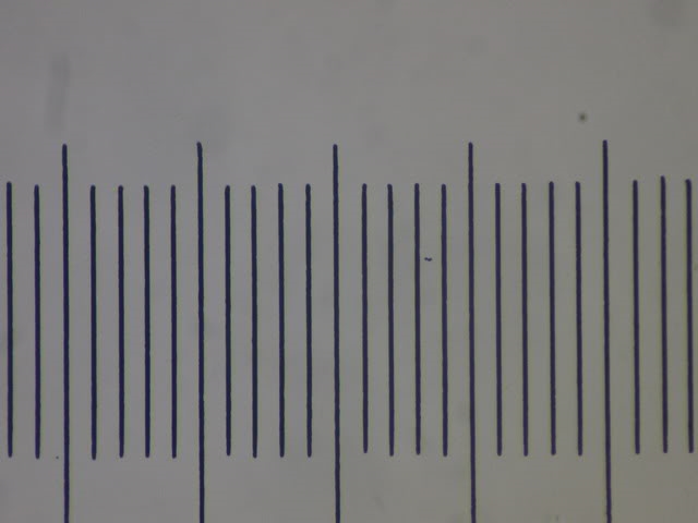

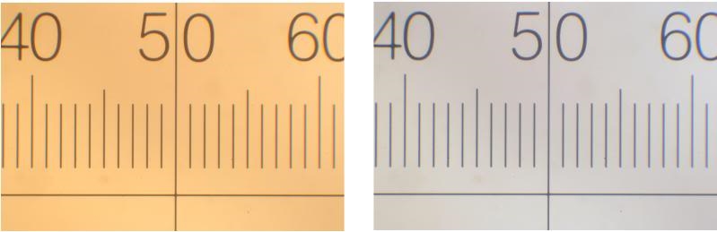

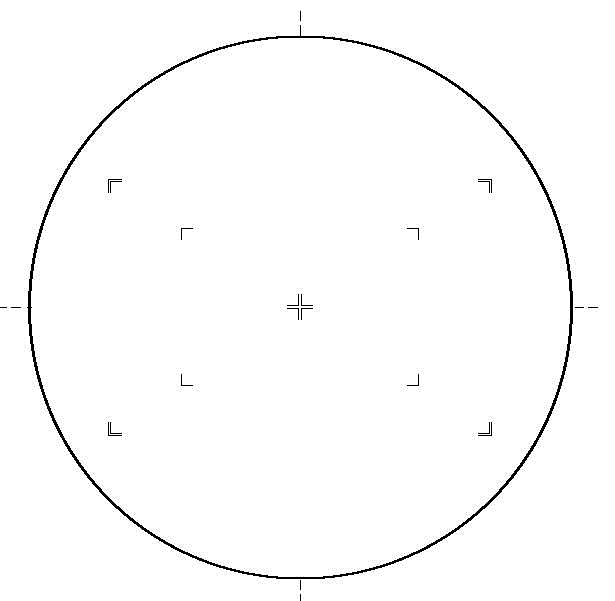

2.) Neue Strichplatte
Die von Zeiss ursprünglich verbaute Strichplatte im Einstellfernrohr des Grundkörpers kann nur dann weiter verwendet werden, wenn die eingesetzte Kamera über das Format 24 x 36 mm verfügt. Dies ist der Fall bei nahezu allen auf Film basierenden neuen Kameragehäusen sowie bei den Digitalkameras mit Vollformat.

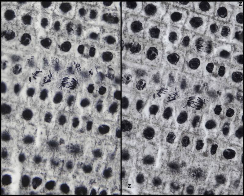

Für Digital-Kameras mit Wechseloptik und Halbformat-Chip wurde eine neue Strichplatte entworfen, welche Begrenzungen für beide genannten Format-Typen sowie als Fokussierhilfe ein Mittenkreuz aufweist. Die Skizze zeigt den prinzipiellen Aufbau:
Das äußere mit Doppelwinkeln eingegrenzte Feld umrahmt die für das Filmformat 24 x 36mm zuständige Fläche, das innere die für das digitale um den Quotienten 1,6 kleinere Halbformat benötigte.
Im Gegensatz zu dem im Einstellfernrohr des Grundkörpers vorhandenen Original wurde auf die Verwendung von relativ dicken undurchsichtigen Linien verzichtet, da diese die Beobachtung deutlich stören. Die hier gezeigte Neuentwicklung lehnt sich an die von Zeiss für die Axio-Serien angebotenen Okularstrichplatten an.
Die mit Chrombedampfungstechnik gefertigte Strichplatte ist aus beidseitig vergütetem optischen Planglas gefertigt und kann relativ einfach im Einstellfernrohr des Grundkörpers gegen die dort vorhandene ausgetauscht werden. Hierzu müssen lediglich drei kleine Madenschrauben sowie eine die Strichplatte haltende Ringmutter gelöst werden. Die Einbaurichtung ist die gleiche wie bei der Originalstrichplatte: Die chromglänzenden Markierungen müssen zum Prisma des Grundkörpers weisend montiert werden.
Die fokale Abstimmung des Systems wird durch den Austausch mit der neuen Strichplatte nicht verändert, da diese eine dem Original gleiche optische Qualität und Dimensionierung aufweist.

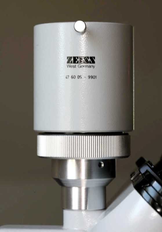

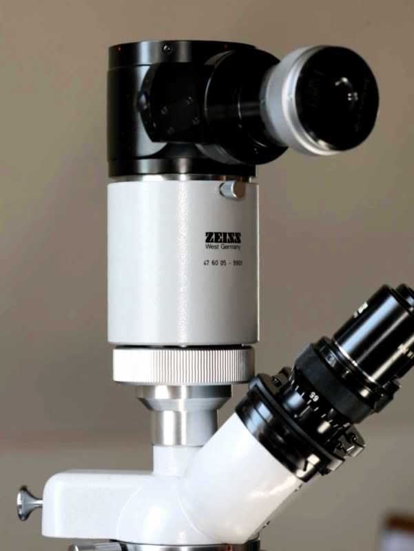

3.) Optimierung der Verbindung zum Mikroskop
Ursprünglich war von Zeiss eine Verbindung des Grundkörpers mit einem geraden Fototubus über einen halbkugelförmigen Aufsetzring (47 60 01) oder aber über eine relativ aufwändige Stativlösung (Basisplatte, Stativsäule und Kameraarm) vorgesehen. Letztere ist heute am Gebrauchtmarkt äußerst selten erhältlich, und wenn, dann höchstens in Form von leider nur noch kaum zusammen passenden Einzelteilen.
Der relativ klein dimensionierte Aufsetzring hat zudem den Nachteil, dass er - besonders bei Verwendung von Okularen mit sehr langen Schultern wie z.B. das KPL 8x, das S-KPL 10x20 Br oder die CZJ-Projektive - nur noch recht wenig Kontakt zum oberen Tubusrand aufweist. Damit kann die Klemmverbindung instabil werden, was in Hinblick auf die relativ schwere Kombination insbesondere beim Einsatz des wegen seiner zusätzlichen Mechanik und der Prismen sehr 'gewichtigen' Grundkörpers II in Kombination mit einem Gehäuse einer digitalen Vollformat-Kamera nicht unkritisch sein dürfte.
Aus diesem Grunde sollte auf Basis des zuerst bei den älteren Stereomikroskopen, später auch für den letztgefertigten Foto-Tubus für die Standardserie von Zeiss angebotenen Klemmtubus 47 60 05 eine Möglichkeit gefunden werden, diesen mit dem Fototubus mit Schiebeprisma (47 30 26) zu verbinden.

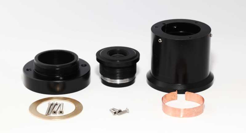

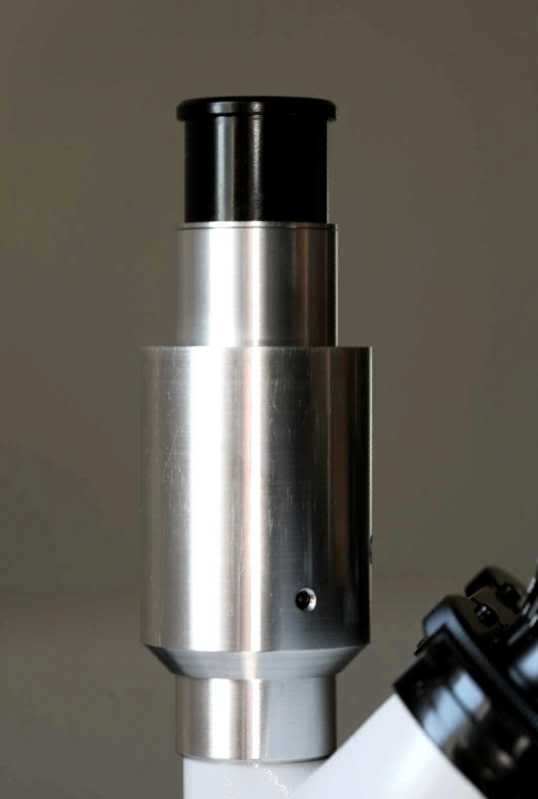

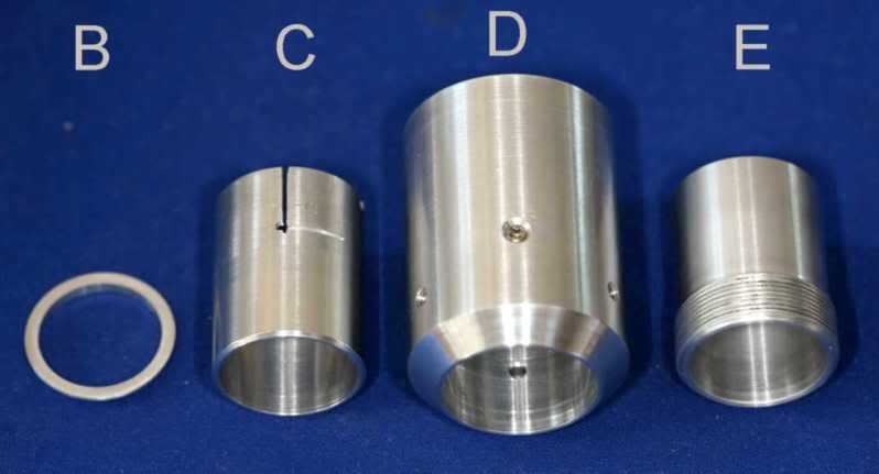

Die hierzu notwendige Konstruktion dieses Tubusadapters stellt sich als relativ einfache Kombination aus drei Aluminiumrohren und einem kleinen Haltering für das Okular dar:
Das äußere Rohr (D) hat einen auf den Klemm-Mechanismus des Tubus 47 60 05 abgestimmten Außendurchmesser, das untere innere Rohr (C) passt mit wenig Spiel genau über den geraden Foto-Tubus des Standard-Mikroskops und wird mittels Klemmflügeln und Madenschrauben vom äußeren Rohr her zentriert und stabil befestigt.
Das obere, zweite Rohr (E) kann mittels Gewinde in der Höhe um bis zu 1,8 cm verstellt werden. Dies ermöglicht zusammen mit dem Ring B die Anpassung von normalen Okularen zu Projektiven.

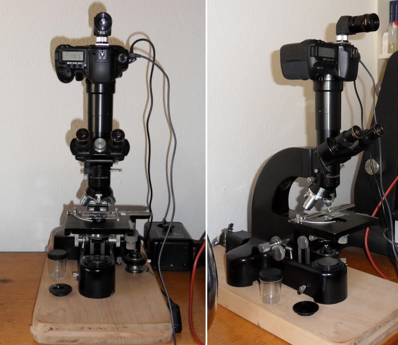

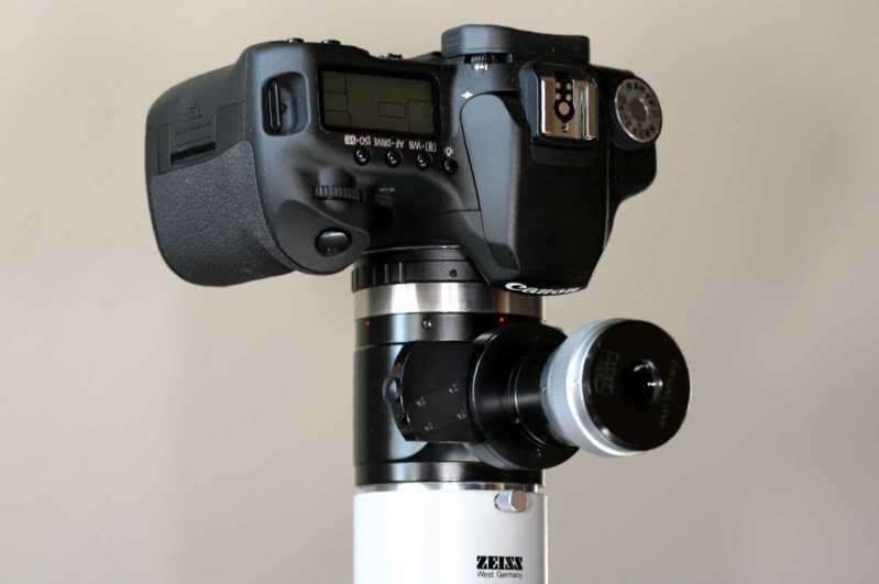

Die Abbildungen oben zeigt den Tubusadapter im auf den Fototubus 47 30 26 montierten Zustand, mit eingesetztem Okular KPL 8x und einer hierfür notwendigen Tubusverlängerung von 8 mm. Eine der drei Gewindestifte zur Klemmung und Zentrierung auf dem senkrechten Fototubus über die entsprechenden Flügel des Rohres 'C' ist sichtbar.
Der Tubus 47 60 05 wird über den Tubusadapter geschoben und zunächst festgesetzt
Anschließend wird der vorhandene Grundkörper über dessen Ringschwalbe mit dem Klemmtubus verbunden und anschließend über dem äußeren Rohr D des Tubusadapters abgesenkt, bis die Fassung der Relais-Optik hörbar das im Fototubus vorhandene Okular berührt.
Nun wird der Klemmring des Tubus festgezogen, der Grundkörper nach Wunsch ausgerichtet und arretiert, zum Schluss die zur Verfügung stehende Kamera mittels Zwischenring und passendem T2-Adapter montiert.
Auf diese Weise wird eine stabile und aufgrund des Gesamtgewichtes auch relativ erschütterungsunempfindliche fotografische Einheit erhalten, die wesentlich weniger Risiken in sich birgt, als es mit der Verwendung des recht kleinen Aufsetzrings 47 60 01 der Fall wäre.

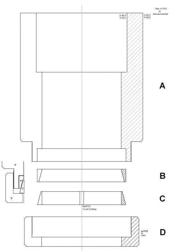

4.) Nachbau des Klemmtubus 47 60 05
Da der o.a. Tubus 47 60 05 zwischenzeitlich ebenfalls recht schwer am Gebrauchtmarkt erhältlich ist, wurde dessen 1:1 Nachbau zusätzlich zu den drei in Abschnitt 3 genannten Aluminiumrohren entwickelt. Die Abbildung dieses Nachbaus ist auf der übernächsten Seite dargestellt.
Der Nachbau des Klemmtubus liegt zur Zeit in aluminiumfarbenem Zustand mit silbrigem geriffelten Befestigungsring vor, aber eine schwarz eloxierte Ausführung oder eine Lackierung in 'Zeiss-Grau' wäre natürlich ebenfalls denkbar. Allerdings dürften die Fotos auf Grund der anderen Farbgebung sicher auch nicht sonderlich viel anders aussehen :-)
Skizze Nachbau Klemmtubus 47 60 05 (zu Abschnitt 4)

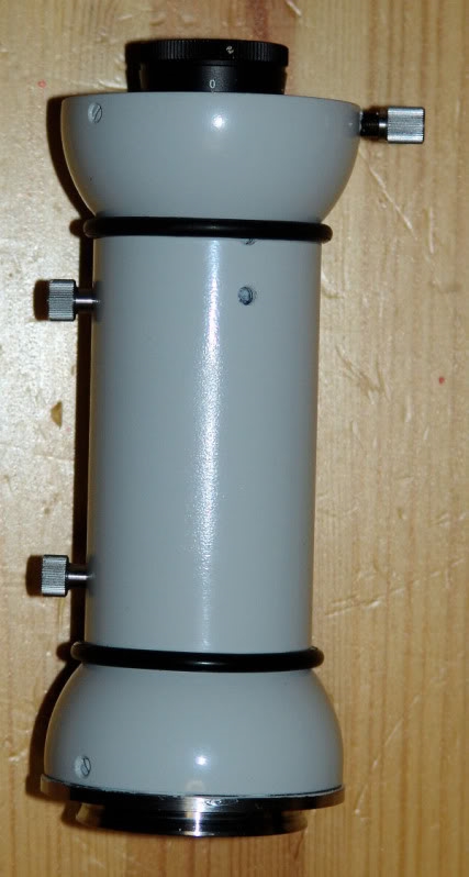

Eine finanziell günstigere Lösung wäre die Schlachtung des panzerfaustförmigen 47 60 12 Fototubus mit Prontor. Dieser hat zwar kein Beobachtungsokular mehr sondern nur mehr eine Fotozelle, aber eine 63 mm Zwischenoptik, die bereits mit preiswerten Kpl 8x Normalokularen einen guten Ausschnitt des Bildes erfasst. Diese Teile sind öfter für wenig Geld in der Bucht (ab heute natürlich nicht mehr  ;D)!

Zu 'Panzerfaustförmig': Man kann bestimmt auch eine alte, kaputte MC100 'schlachten'. Deren Gehäuse war ja ebenfalls nahezu beschußfest konstruiert und war ebenfalls mit einer 63mm Optik ausgerüstet. Es müßte eben nur ganz mutig ganz viel vom Aluminium abgeflext werden, um eine fokusgetreue Verbindung zu einer DSLR herstellen zu können... ;)

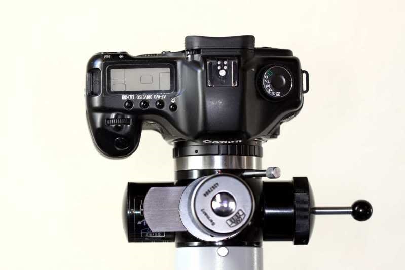

Ich möchte noch eine kleine Richtigstellung geben. Der Grundkörper I hat eine 1/3 - 2/3 Strahlenteilung [Aus dem englischsprachigen Heft 'Photomicrographic Camera: Operating instructions' von C.Zeiss: 'The basic unit I (47 60 10, Fig. 13) directs one third of the light emerging from the microscope to the focusing eyepiece K (47 60 25).']. Aber: Lichtschlucker stimmt irgendwie trotzdem....

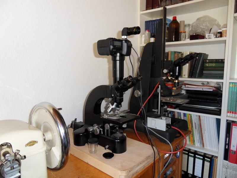

Der doch sehr gewichtige Grundkörper II in montierter Form wird hier noch nachgereicht:

Auf das Abflexen des Alukörpers der MC100 kann man verzichten, wenn man das 63 mm Objektiv rausschraubt und mit zwei Stückchen Teppichklebeband auf das Kpl-Okular heftet. Um den Zwischenraum mit korrektem Auflagemaß zu überbrücken gibt es massenhaft billige Zeiss-Ikon-Adaptertuben, die sich mit der Flex leichter anpassen lassen. Statt eines T2-Adapters aus popligem lackiertem Alu kann man ein Canon-Bajonett aus verchromtem Messing von einem kaputten Altobjektiv verwenden.

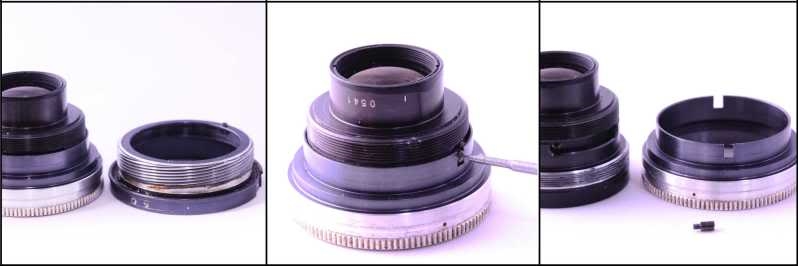

ich habe noch ein Bild gefunden, das den Grundkörper I von seiner Unterseite zeigt:
Mit einem Stiftschlüssel (oder mit bloßen Fingern) läßt sich das 125mm-Objektiv herausschrauben, was erforderlich wird, wenn man ihn am Tessovar nutzen will. An den äußeren Stiftlöchern läßt sich die Schwalbe herausdrehen, wovon aber gerade abgeraten wurde.
