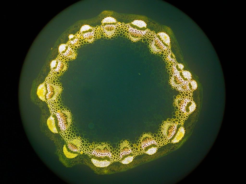

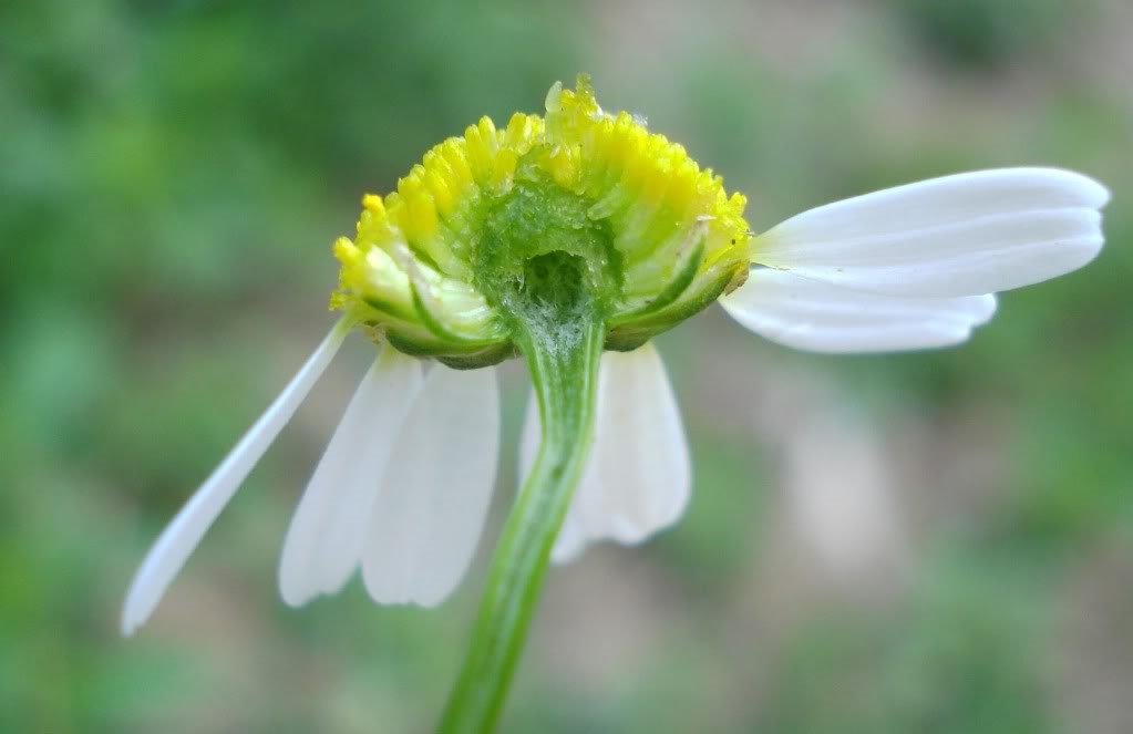

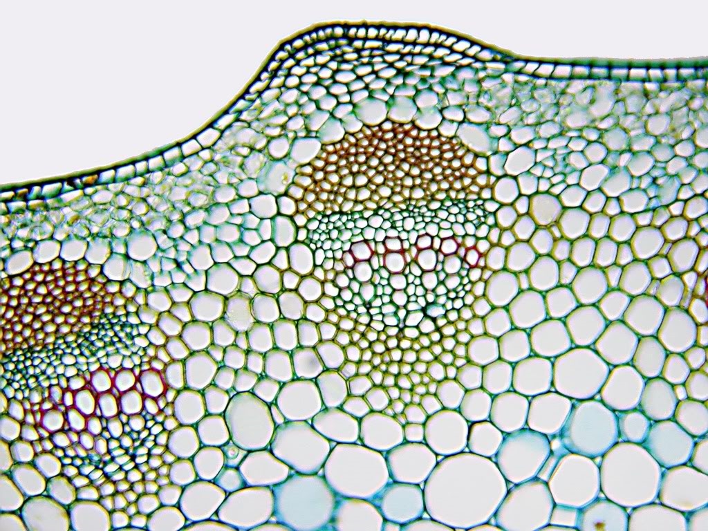

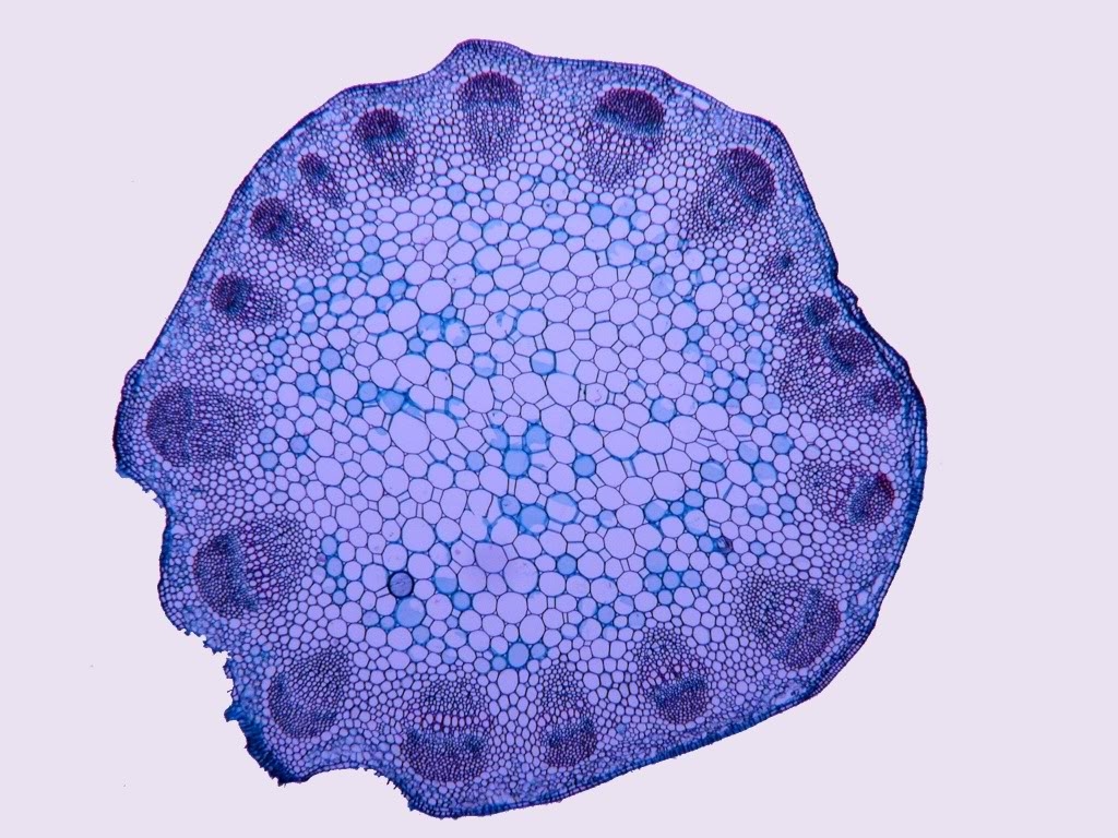

Bild 01
Matricaria chamomilla
Längsschnitt durch den körbchenförmigen Blütenstand
Bild 02
Echte Kamille
Bild 03
Übersichtsbild
Stengel, quer
Bild 04
Stengel, quer

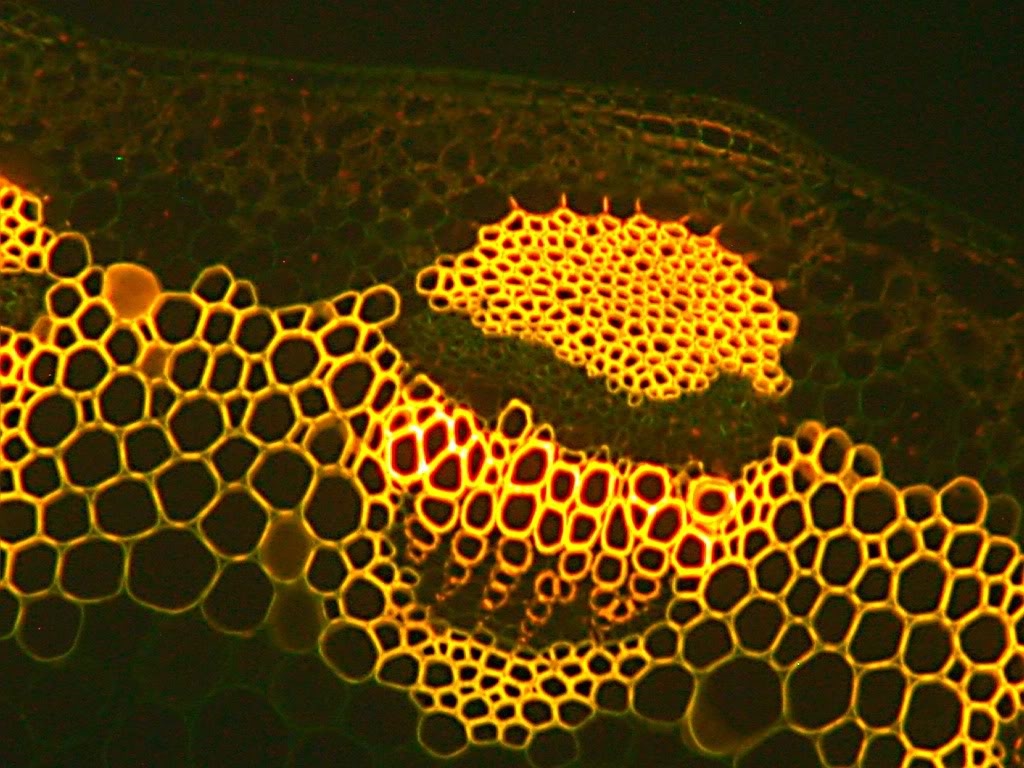

Bild 05 und 06
Fluoreszenz

Lieber Hans-Jürgen,
abermals vielen Dank für Deine tolle Dokumentation zur Kamille!
Neben den sehr schön gefärbten Schnitten gefällt mir die Makroaufnahme von der angeschnittenen Blüte sehr gut und auch die Fluoreszensaufnahmen sind klasse.
In der Übersicht (Bild 3) fallen mir rechteckige Strukturen auf, die ich so noch nie in einem Markparenchym gesehen habe. Handelt es sich dabei um Zellen oder - wie ich anhand der Bilder vermute - um große Interzellularen?
Das wäre ein Anzeichen für ein sehr lockeres Mark, was ja auch zu dem in weiten Teilen hohlen Blütenstängel passen würde.

Hans-Jürgen Koch
Lieber Jörg,
ich vermute, es handelt sich um gasgefüllte Hohlräume.
Aus frischem Material (24 Stunden in AFE 3 Gemisch fixiert) konnte ich keine dünnen Schnitte ( 30 µm ) herstellen. Das Mark zeigte große Löcher.
Meine hier verwendeten Proben lagern schon 1 Jahr in AFE 3 Gemisch.
Hans-Jürgen

Holger Adelmann
Hallo Hans-Jürgen,
eine sehr schöne Dokumentation und toll geschnitten. Aber - warum ist denn Bild 4 unscharf, bzw. hat Doppelkonturen ? Oder war die Apertur zu sehr abgeblendet ??
Hans-Jürgen Koch
Hallo Holger,
das Problem liegt sicherlich bei der Befestigung meiner Camera. Die Nikon Coolpix 995 ist ohne Phototubus direkt an dem Binokulartubus (Schiebetubus) adaptiert. Durch den Schwerpunkt dreht sich die Coolpix. Eine etwas wackelige Angelegenheit.
Mein Binokularer Fototubus läßt sich leider nicht auf dem Auflichtkondensor IV FL befestigen. Die obere Linse im Auflichtkondensor stört. Welche Auswirkungen hat es für meine alten Objektive ( z.B. Neofluare 6,3/2,20  160/-) wenn ich diese Linse entferne ?
Hans-Jürgen
