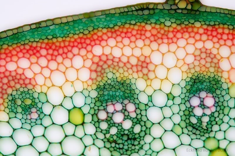

Lieber Hans-Jürgen, lieber Jörg,
hier ist der während des Forentreffens coram publico entstandene Schnitt.
20x PlanApo
Herzlicher Gruss

Lieber Eckhard,
ein sehr schönes Bild von einem gelungenen Schnitt!
Hans-Jürgen

Lieber Eckhard,
toller Schnitt, unglaublich schoen und differenziert gefaerbt! Wuerde bestimmt auch Robin beeindrucken - sende Ihm doch mal einen Print  :)
