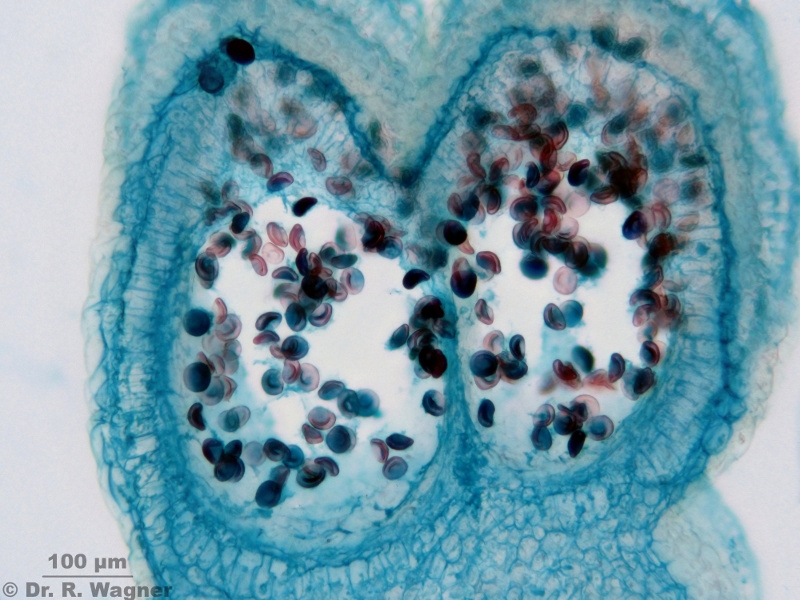

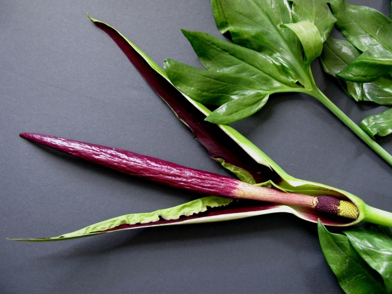

beim letzten Mikronachmittag bei mir zu Hause war Herr Uibel so freundlich einen Aronstab (Dracunculus vulgaris) für uns zur Untersuchung mitzubringen:
Der Schnitt durch die Pollenschläuche ist recht dick (ca. 80µm), aber auch so ein dicker Schnitt kann meiner Meinung nach optisch recht ansprechend wirken und alle hier enthaltenen Details zeigen (Stack aus 19 Einzelbildern, Etzold, Euparal):
A. Büschlen
Hallo Ralf,
die Blüten der Aronstabgewächse sind sehr eindrückliche Gebilde mit einer  faszinierenden Anordnung und Ausbildung der Blütenteile. Dir ist ein sehr schöner Querschnitt gelungen. Hast du das Material vor dem schneiden fixiert und zum schneiden eingebettet?
Freundlich grüsst Arnold

Hallo Ralf -
eigentlich habe ich unter dem Titel "Querschnitt Pollenschläuche" was Elektronenmikroskopisches erwartet! Aber hier handelt es sich doch eher um zwei Pollensäcke einer Theke?
Die Pollenschläuche, die ich in meiner Jugend vermessen habe sind nach der Pollenkeimung aus den Pollen herausgewachsen und sehr lang geworden aber immer dünn geblieben!
Habe trotzdem meine Freude an den Bildern gehabt.
Rolf-Dieter Müller
Hallo Ralf,
Dein Schnitt ist sehr interessant, denn so etwas sieht man eigentlich nur nach aufwändiger Parraffineinbettung und anschließendem Mikrotomschnitt.
Jetzt zeigst Du aber, das es auch einfacher geht und zwar nur mit Rasierklinge(?). Die beherrscht Du ja virtuos was Deine Flechtenschnitte immer wieder zeigen.
Viele Mikrogrüße
Rolf-Dieter
Ralf
Hallo @ all,
das habe ich natürlich vergessen zu erwähnen:
- geschnitten wurde das frische Material, unfixiert und ohne Einbettung, einfach so.
- Schneidegerät war mein Jung Studentenmikrotom (http://fotoalbum.web.de/g...eidling/Mikroskopzubehoer) ausgerüstet mit einem Klingenhalter für die bekannten Leica Mikrotom-Einmalklingen. Wir haben eine Schnittdicke von 80 µm eingestellt.
Das Mikrotom habe ich angeschafft um einfach eine größere Anzahl an guten Schnitten zu bekommen. Bei Handschnitten ist einer von zehn Schnitten gut, bei dem Jung Studentenmikrotom ist einer von zehn Schnitten schlecht.
