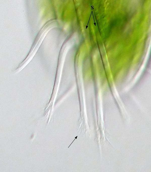

da anscheinend gerade ,,Euplotes-Zeit" ist, habe ich auch noch ein paar Bilder eingestellt. Alles ,,klassische" Aufnahmen, kein Blitz, kein DIC, aber schiefe Beleuchtung.
Aufnahmen 1 -3: Euplotes daidalos, fokussiert auf 3 verschiedene Ebenen.
AZM: adorale Membranellenzone; FC: Frontalcirren; KV: kontraktile Vakuole; MC: Marginalcirren; MO: Mundöffnung; TC: Transversalcirren; VC: Ventralcirren, Z: Zoochlorellen
Aufnahme 4: Euplotes daidalos, Transversalcirren. Die Cirren bestehen aus gebündelten normalen Cilien, erkennbar daran, daß die Cirren am Ende aufgefasert sind (Pfeil). Die Transversalzirren inserieren am Ende von Strömungskanälen (S).
Aufnahme 5: Euplotes daidalos, Zoochlorellen
Aufnahme 6: Euplotes sp., laufend
Canon Powershot G5, Zeiss Axioskop, Hellfeld, Plan-Neofluar 40x/0,75 bzw. Plan-Neofluar 100x/1,30Öl (Aufnahme 5)
