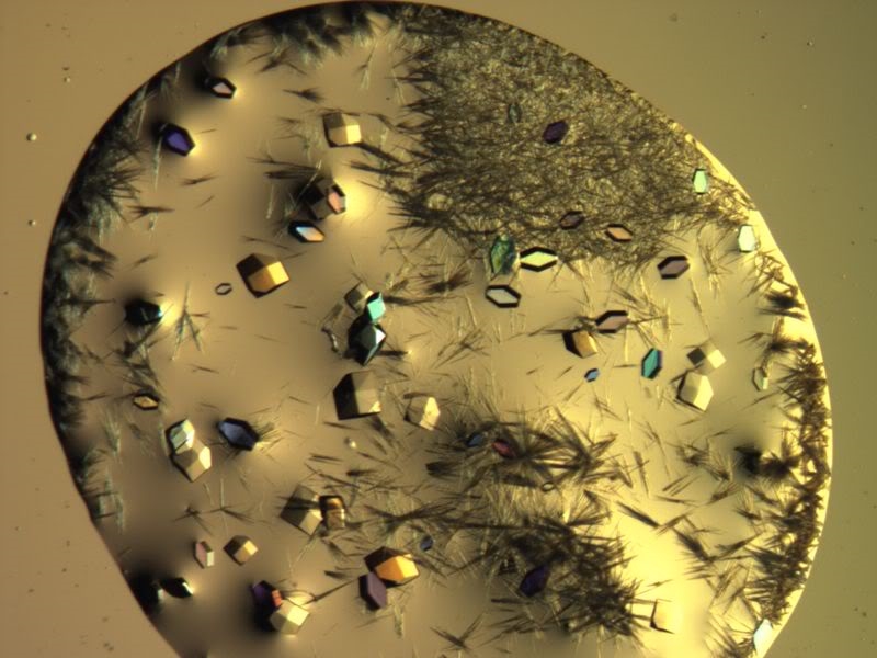

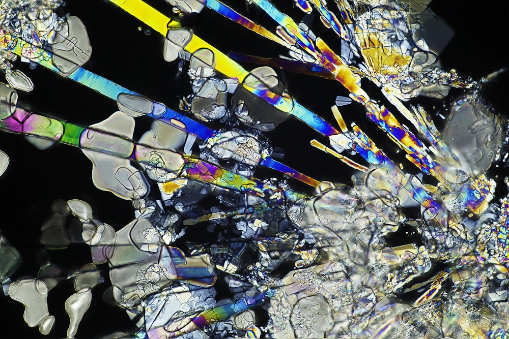

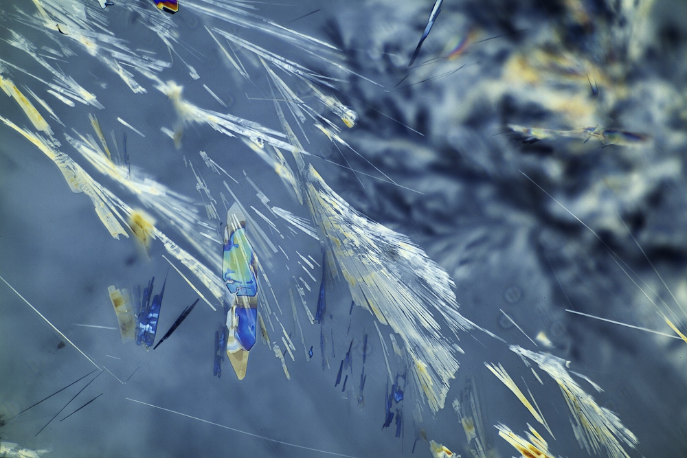

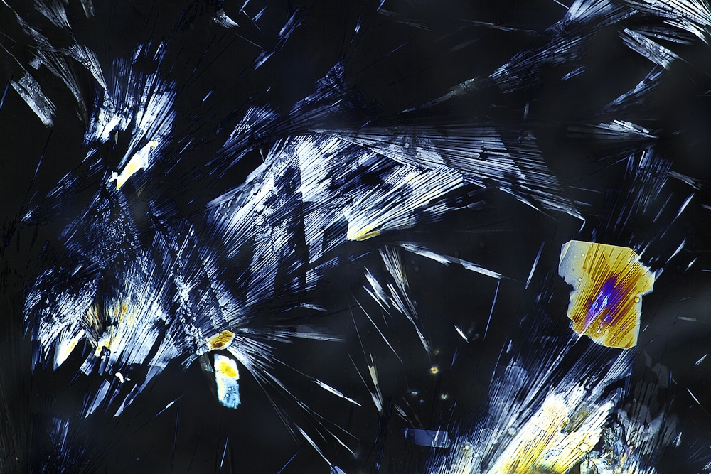

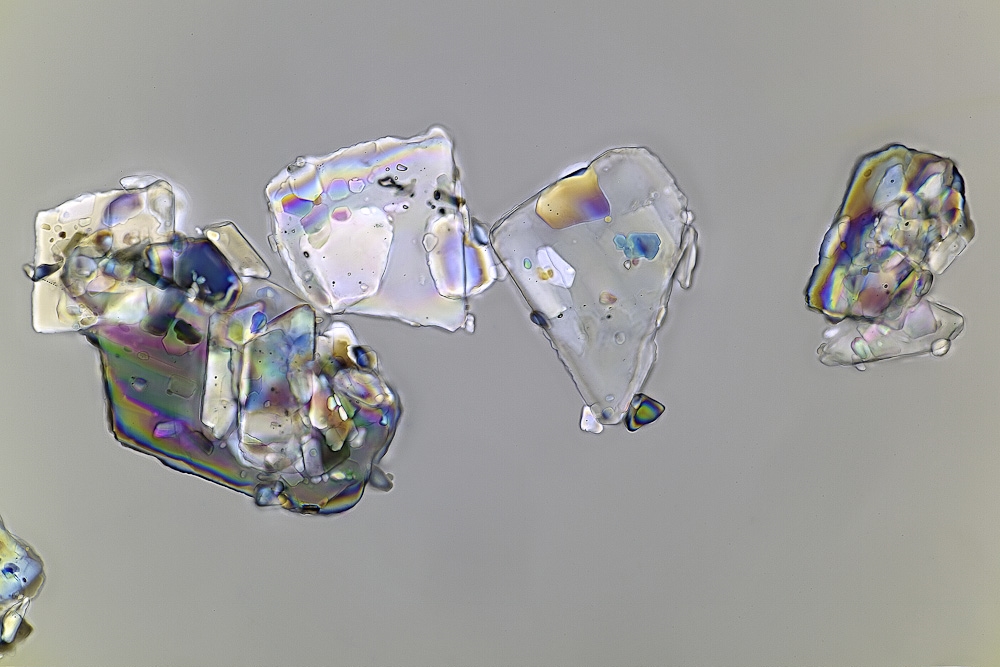

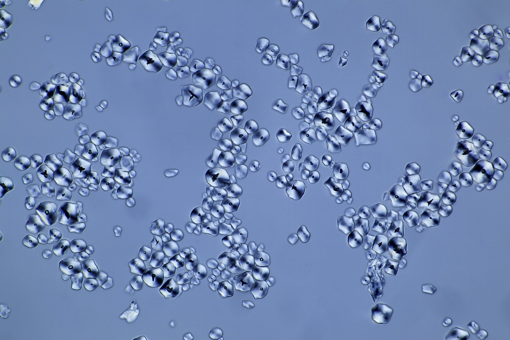

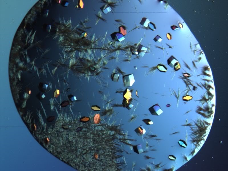

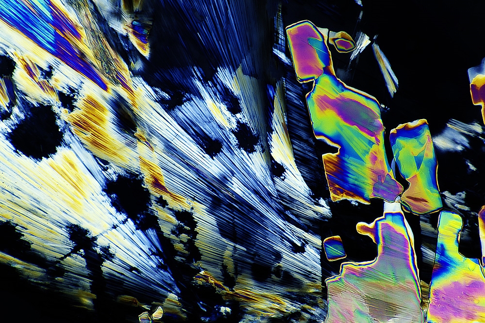

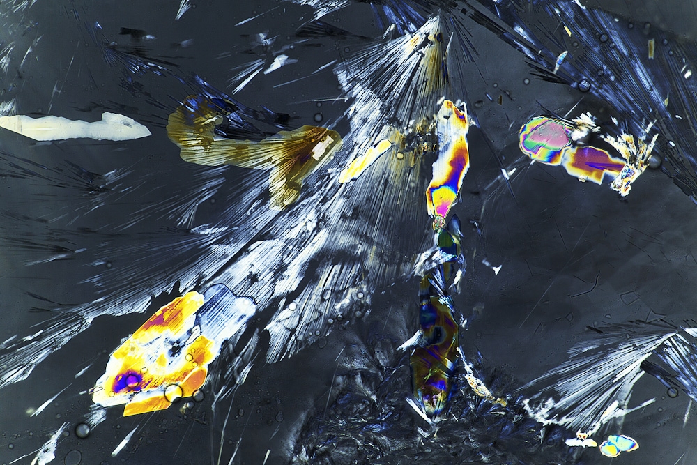

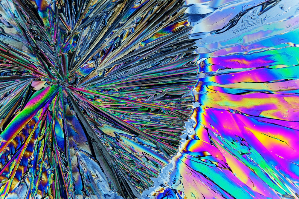

Hallo an alle,
ausnahmsweise zeige ich Euch heute mal keine botanische Schnitte. ;)
Zur Abwechslung  hier mal  ein paar Aufnahmen
von  Aspirin, Süßstoff, Traubenzucker, Weinsäure und Kunstdünger.
Alle Fotos mit POL, Lambda/4 und RI-Hilfsobjekt.
Weitere Fotos zu diesem Thema findet Ihr auf meiner Webseite: www.mikro-foto.de
Kommentare und Kritik sind wie immer willkommen!!!
Aspirin
Weinsäure
Kunstdünger
Süßstoff
Süßstoff
Süßstoff
Süßstoff
Traubenzucker

Schöne Bilder, Frank, aber was ist ein "RI-Hilfsobjekt"?
Rätselnde Grüße, Thomas
Lieber Frank,
den Bildern sieht man die Qualität Deiner Kamera an!
Weinsäure und Traubenzucker gefallen mir besonders gut. Durch die Kombination von Lambda (Rot I) und Lambda/4 bekommst Du ein schönes helles blaugrau, das mir besser gefällt wie das reine Rot I.
Beim Aspirin hast Du das Produkt aus der Apotheke Deines Vertrauens verwendet und in Wasser aufgelöst. Die Tabletten sind ein wildes Gemisch, die reine Substanz sieht anders aus!  :D Muss mal schauen ich hab sicher eine Aufnahme!
