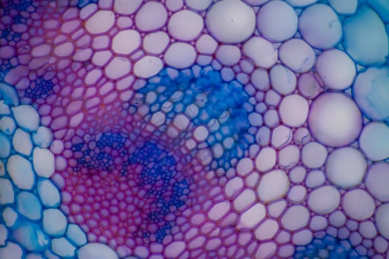

Hallo Forum,
nach längerer Pause erstellte ich Schnitte aus dem Stengel der Schafgarbe. Diese wurden in FAE-Lösung fixiert. Anschließend absteigende Alkoholreihe ( Brennspiritus ) 70-50-30 % und 2 x Wasser.
Färbung Astrablau 3 Minuten, 2 x waschen, Färbung Safranin 5 Minuten. Anschließend Differenzierung mit Brennspiritus unter dem Stereomikroskop bis sich unverholzte Teile blau zeigen.
Nach 30 Minuten und mehrmaligem Wechseln des Brennspiritus habe ich abgebrochen. Anschließen 3 mal waschen in Iso, 2 mal in Xylol und Einschluß mit Malinol.

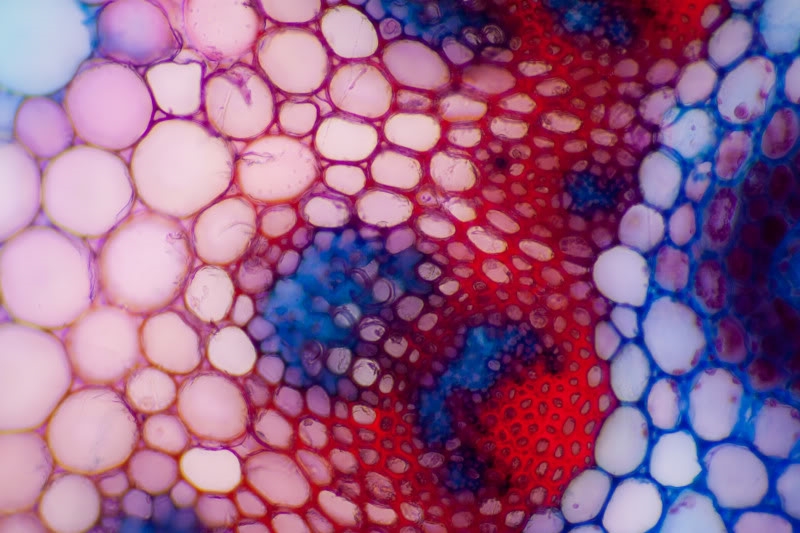

Warum hat die Differenzierung nicht funktioniert ? Liegt es daran, dass Brennspiritus statt Ethanol verwendet wurde ? Zum Vergleich eine Etzold FCA Färbung. Die Bilder wurden nachträglich nicht bearbeitet.
Bild 1: Safranin-Astrablau Färbung
Bild 2: Etzold FCA Färbung
Gruß aus Kronach
Ludger Benning

sirdul
nein, die Farblösungen habe ich selber hergestellt. Sie entsprechen der von Dir genannten Rezeptur. Entnommen habe ich diese dem Buch:" Mikroskopisch-Botanisches-Praktikum" von Gerhard Wanner, Jahr 2004, Seite 21.
Ich werde es also einmal mit Salzsäurealkohol auf Brennspritusbasis versuchen. Ich hoffe ich bekomme konz. Salzsäure. ( Gibt es - so denke ich - noch frei verkäuflich im Baumarkt. )
Gruß aus Kronach
Ludger
