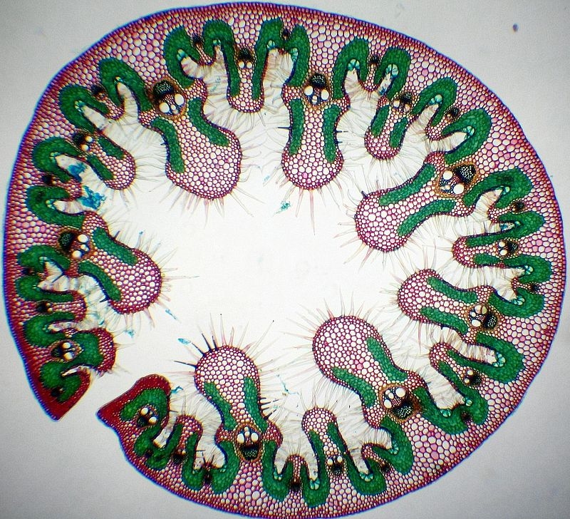

Bild 4: Übersicht über einen auf charakteristische Weise zusammengerollten Querschnitt eines Halms, W3A, Vergrößerung 40x, Stapel aus 16 Bildern
Die Aufnahme ist mit dem 4x C-Plan Objektiv entstanden und leidet unter den üblichen Problemen bei Aufnahmen mit den 'kleinen' Brennweiten. Dazu noch eine deutliche Vignettierung an den Rändern, sonst hätte es nicht gepasst.
Das geht mit Stitchen deutlich besser. Leopold, ich hoffe, Du erlaubst, dass ich hier auf Deine sehr schöne Arbeit verlinke.

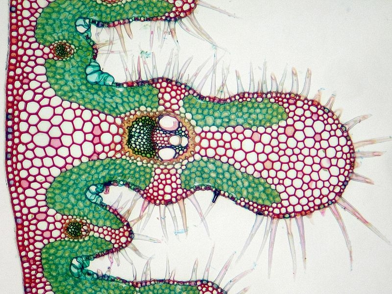

Bild 5: Eine Rippe bei 100-facher Vergrößerung, W3A, Stapel aus 11 Bildern
Das Bild bietet sich an, um ein wenig zur Anatomie des Strandhafers zu schreiben:
Bild 6: die gleiche Aufnahme mit Beschriftung
Das Blatt hat über die größte Rippe gemessen einen Durchmesser von ca. 900 µm.
Die mit Parenchym bezeichneten Zellen enthalten Chloroplasten in großer Anzahl. Nur dieser Zelltyp ist zur Photosynthese in der Lage (Assimilationsparenchym).
Ein Großteil des Querschnitts wird von Sklerenchymgewebe gebildet, in das die anderen Gewebearten, wie zum Beispiel die Leitbündel, eingelagert sind. So wird die außerordentliche Stabilität des Halms erreicht.
Dazu trägt auch die ebenfalls sklerifizierte Epidermis und die Cuticula bei, die mir bei der W3A Färbung leider wieder verblasst ist.
Bei Trockenheit rollt sich der Halm wie in der Übersicht gezeigt zusammen, um die Verdunstung herabzusetzen. Dies geschieht über die "bulliformen Zellen" (Gelenkzellen, von "bullosus" - blasig), die hier aufgrund der Fixierung/Entwässerung in trockenem und damit geschrumpften Zustand vorliegen. Dadurch wird die gerippelte Seite des Blattes verkürzt, es rollt sich ein und setzt nur noch die glatte Seite der Witterung aus.
Bild 7: die bulliformen Zellen und das Parenchym mit den Chloroplasten im Detail, W3A, Vergrößerung 200x, Stapel aus 7 Bildern
Die Größe der bulliformen Zellen liegt bei etwa 20 auf 10 µm. In feuchter Umgebung ist der Tugor in der lebenden Zelle höher und ihr Umfang entsprechend größer. Damit streckt sich die Rippen-Seite des Halms und er entrollt sich.
Im Asimilationsparenchym sind die passenderweise grün gefärbten Chloroplasten erkennbar.

Bild 10: Stoma mit dahinter liegender kleiner "Atemhöhle", W3A, Vergrößerung 400x, Stapel aus 7 Bildern
Der Spalt hat bei einer Länge von ca. 6µm eine Breite von 0,5 µm.
Bild 11: eine Blattkante mit extra starkem Sklerenchym, W3A, Vergrößerung 200x, Stapel aus 12 Bildern
