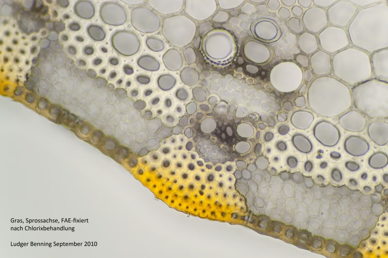

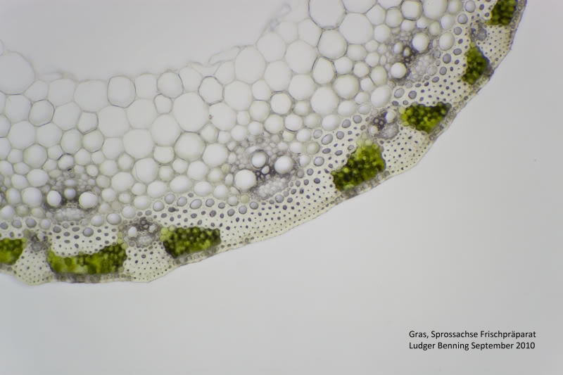

in der vergangenen Woche fertigte ich einige Schnitte von der Sprossachse eines Hafergrases, vermutlich Avena pubescens, an, die anschließend 8 Tage lang in einer FAE-Fixierlösung aufbewahrt wurden. Heute wurden unter der Stereolupe geeignete Schnitte ausgesucht, um ein gefärbtes Dauerpräparat zu erstellen.

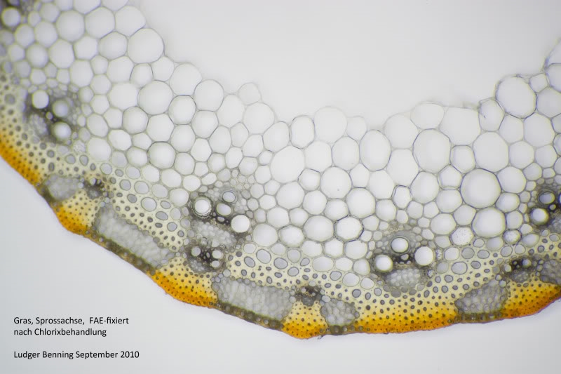

Nach absteigender Alkoholreihe, 70-50-30 % und einer Waschstufe in dest. Wasser, Verweildauer jeweils 3 Minuten, wurden die Schnitte in einer Chlorixlösung - 1 Teil Chlorix auf 3 Teile Wasser -überführt. Hierbei färbten sich die Ränder gold-gelb. Die Färbung blieb während der 8 minütigen Verweilzeit unverändert. Ich habe diese Erscheinung noch nie gesehen. In den folgenden Bildern sieht man, dass hauptsächlich die Epidermis im Bereich der Kollenchym bzw. Sklerenchymzellen gelb gefärbt wurden. Im Bereich der chlorophylhaltigen Zellen fand keine Färbung statt. Anschließend wurde der Schnitt mit Etzold´s Farbgemisch nach der Eisnermethode gefärbt und in Euparal eingedeckt.  Es ist kein Unterschied in der Färbung zu nicht mit Chlorix behandelten Farbschnitten zu sehen.
Warum wirkt Chlorix hier als Farbstoff ???
Gruß aus Kronach
Ludger Benning
Bild 1 frischer unbehandelter Schnitt
Bild 2 nach der Chlorixbehandlung Übersicht
Bild 3 und Bild 4 Detail nach der Chlorixbehandlung
Bild 5 Schnitt aus Bild 2 bis 4 gefärbt. Eingedeckt in Euparal
Hallo Ludger,
nicht nur schöne Schnitte und gelungene Färbung - sondern auch eine ungewöhnliche Beobachtung.
Ich vermute mal ganz vorsichtig, dass es sich um Oxidationsprodukte des Lignins handelt. Dem liegen phenolische Strukturen zugrunde, die gerne dunkle Verbindungen geben bei weiterer Oxidation. Aber dann müsste man das oft beobachten, weil lignifiziertes Gewebe ja sehr oft vorkommt in der Botanik.
Mal hören, ob noch mehr Deine Beobachtung bestätigen können?

Lieber Ludger, lieber Klaus,
mit der von mir verwendeten Klorix-Lösung (1:4) kann ich die Beobachtung bestätigen, allerdings wird die Färbung nicht so schön gelb sondern eher braun. Sie entsteht quasi sofort nach dem Aufbringen der Klorix-Lösung und verblasst in den folgenden 5 bis 7 Minuten Einwirkzeit.
Wie Klaus habe ich mir gedacht, dass es sich dabei um einen Oxidationsprozess handelt, ohne diesen jedoch so korrekt beschreiben zu können, wie das einem Chemiker möglich ist.  :)
