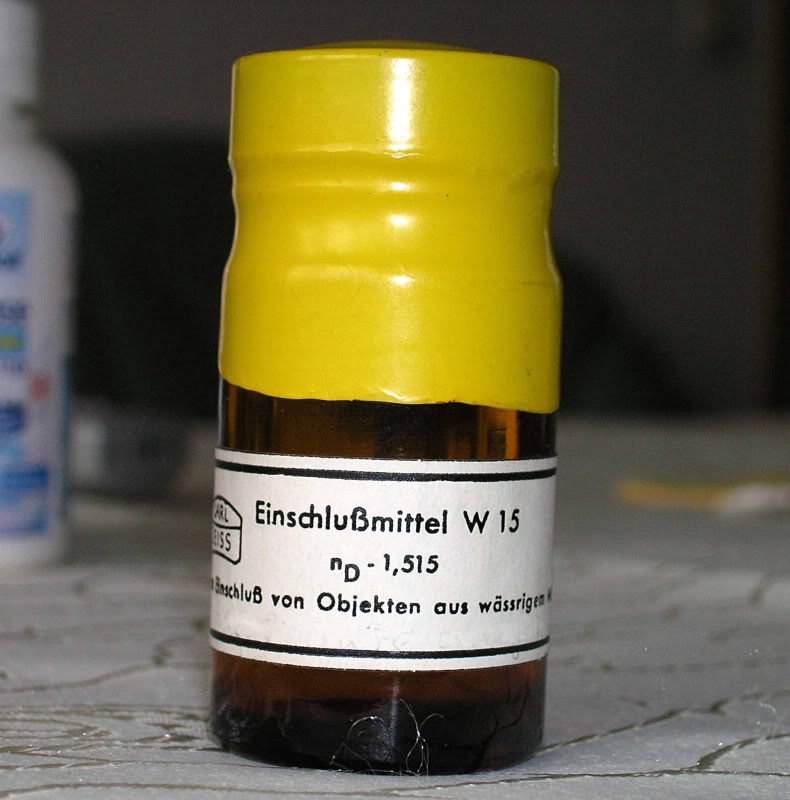

Hallo Präparatoren,,
ein Kollege hat diese Flasche bekommen und sucht Informationen zu diesem Eindeckharz von CZ.
Es soll auf Basis von Phthalsäureanhydrid und Glycerin bestehen.
Ich habe nie davon gehört. Es muss ja einen Haken haben, denn wenn es erfolgreich gewesen wäre, hätte Zeiss da immer noch im Programm.
Sachdienliche Hinweise sind willkommen!

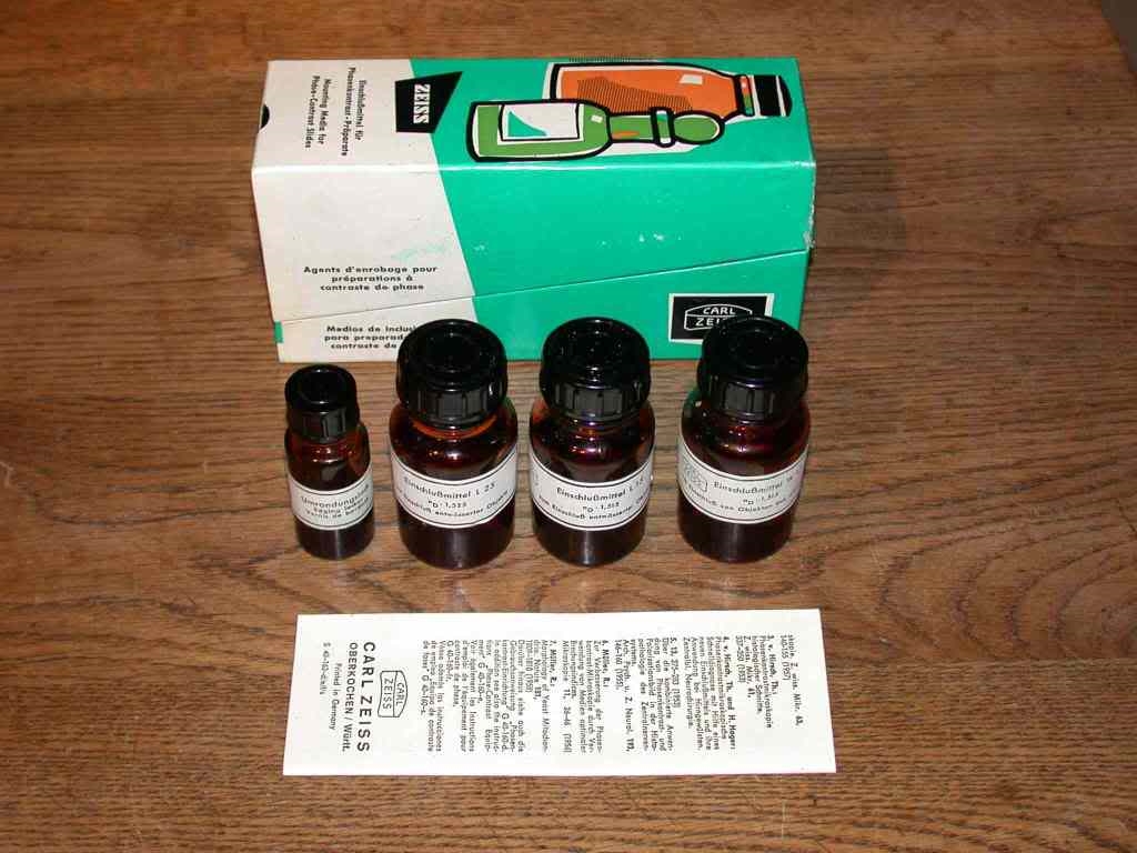

Dieses Einschlussmedium gehört zu einem Set 'Einschlußmittel für Phasenkontrast-Präparate', das ca. 1960 auf den Markt kam. In einer länglichen grünen Pappschachtel mit drei größeren und einer kleineren Flasche. Letztere ist ein Umrandungslack. Über die chemische Zusammensetzung sagt der Beipackzettel S 40-162-d/e/f/s allerdings nichts. Die Einschlussmittel L 15 und L 25 härten aus, W 15 nicht!

Für alle Einbetter und Ph-Enthusiasten:
Auf verschiedenen Wunsch noch ein paar Informationen zum ZEISS-Einschlussmittel für Phasenkontrast-Präparate S 40-162-d/e/f/s:
Mit diesen drei Einbettmedien definierter Brechung konnte die Leistung der Ph-Objektive voll ausgenutzt werden. Dazu kommt das kleine Gläschen mit Einbettmittel und noch eine Packung mit weissen Distanzringen für runde Deckgläser.
Alfons

Kannst Du mir bitte einen gutaufgelösten Scann mailen? Dann brauchst Du auch die "Hardware" zum morgigen Fluoreszenzabend nicht mitbringen!
Ich frage mich allerdings, wenn das Mittel so gute Ergebnisse bringt, warum das dann aus dem CZ-Sortiment verschwunden ist?
Ist die Handhabung zu unpraktisch, oder bedenkliche Inhaltsstoffe drin?
