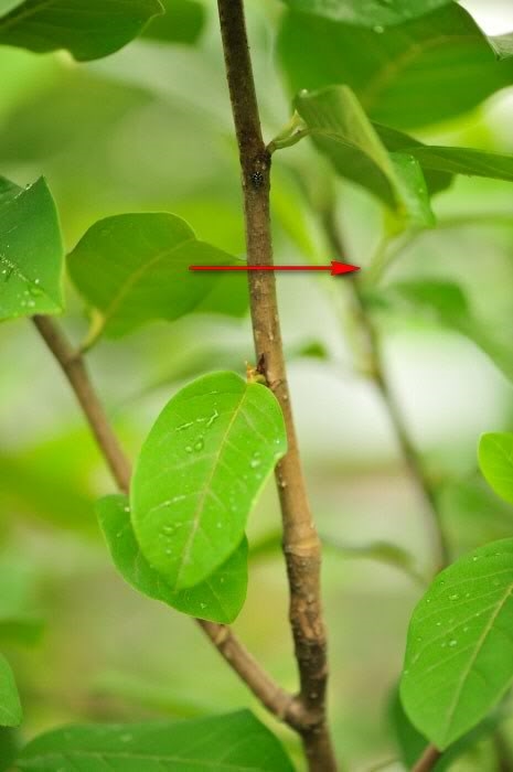

Bild 1 Sommer-Magnolie (Magnolia sieboldii)
Der rote Pfeil zeigt die Schnittstelle
Die Proben habe ich im Arboretum in Bad Grund (Harz) gesammelt.
Die Probe lag seit August 2010 in Alkohol-Formol-Eisessig-Gemische (AFE-1 Gemische) und ist mit dem Schlittenmikrotom Reichert-Jung Hn 40 auf eine Dicke von 35 µm geschnitten.

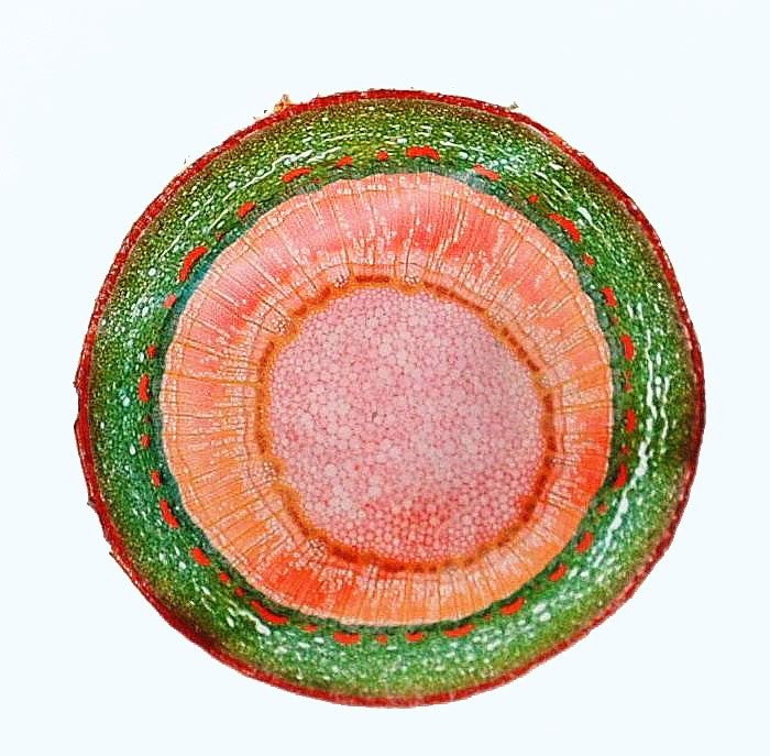

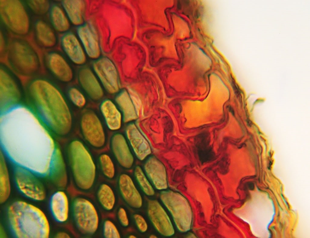

Bild 2 Magnolie (Magnolia sieboldii) Übersicht
Der Spross hat einen Durchmesser von 4  mm.
Bild 3 (Magnolia sieboldii) Ausschnitt aus dem Sprossquerschnitt

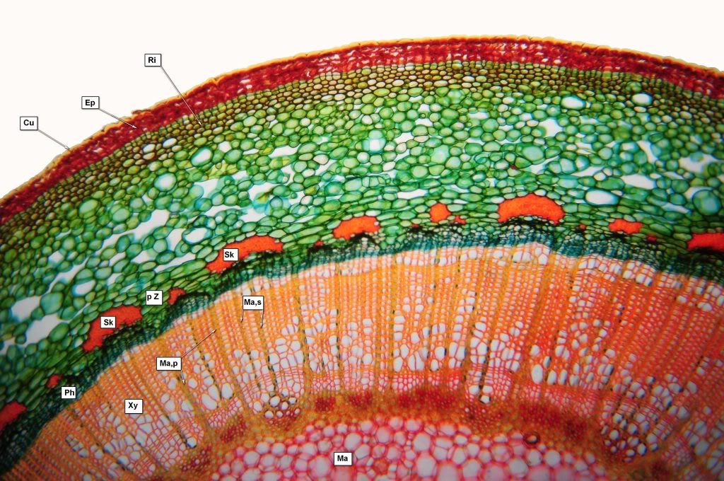

Bild 4 (Magnolia sieboldii) Ausschnitt aus dem Sprossquerschnitt mit Beschriftung
Cu = Cuticula
Ep = Epidermis
Ri = Rindenparenchym
Sk = Sklerenchymzylinder
pZ = parenchymatische Zellen
Ph = Phloem
Ma,p = parenchymatische Markstrahlzellen
Ma,s = sekundäre Markstrahlzellen
Xy = Xylem
Ma = Markparenchym

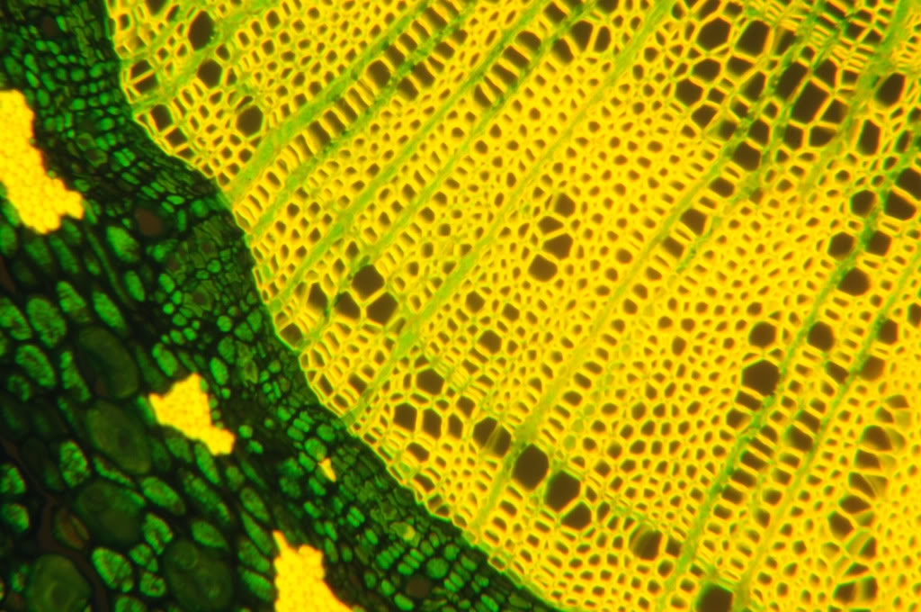

Bild 5 Sommer-Magnolie (Magnolia sieboldii)
Fluoreszenz

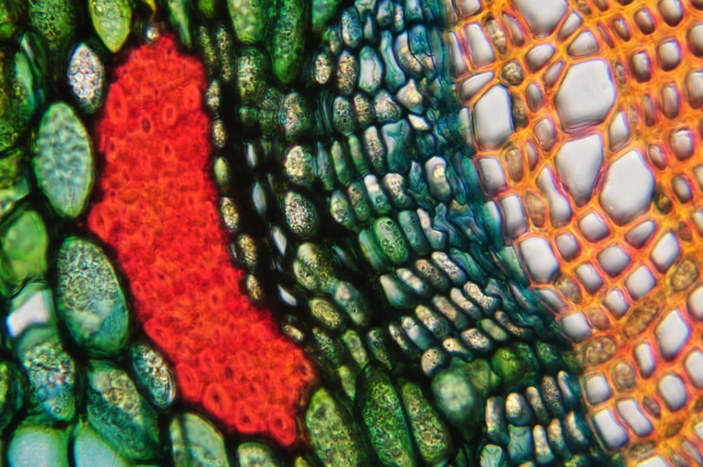

Bild 6 Sommer-Magnolie (Magnolia sieboldii)
Sklerenchymring
Magnolien entwickeln zahlreiche Sklerenchymfasern (dickwandige, häufig verholzte Zellkomplexe, die hauptsächlich mechanische Funktion haben) im Phloem. Wenn der Spross im Verlaufe des sekundären Dickenwachstums immer mehr an Umfang zunimmt, wird der außen gelegene Sklenenchymzylinder an einigen Stellen aufgesprengt. In die so entstandenen Lücken wachsen parenchymatische Zellen ein.

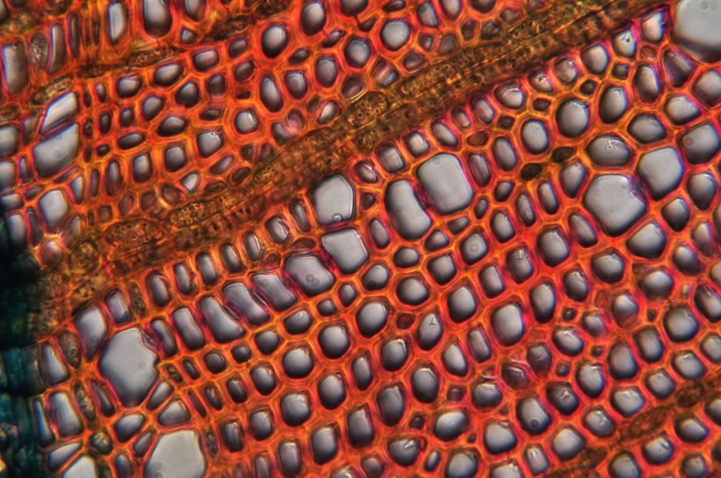

Bild 7 Sommer-Magnolie (Magnolia sieboldii)
sekundäre Markzellen
Manchmal produzieren Markstrahlzellen einige in der Mitte der Gefäßbündel gelegene Kambiumzellen plötzlich keine Phloem- und Xylembestandteile mehr, sondern teilen sich quer in kürzere Kambiumzellen und bilden dann nur noch Parenchymzellen, die die sekundären Markstrahlen aufbauen.

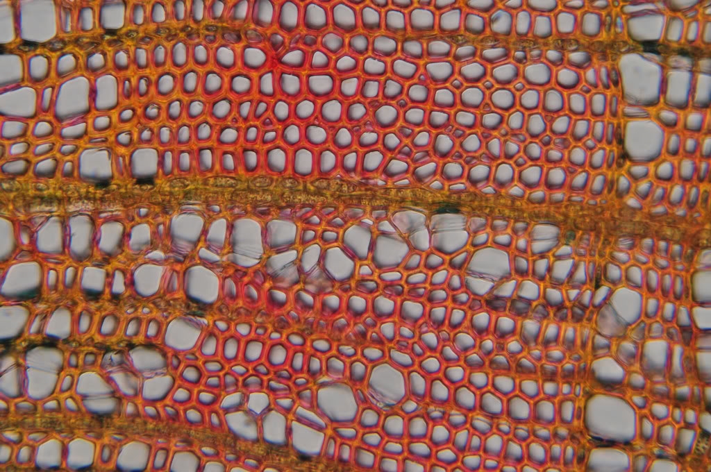

Bild 8 Sommer-Magnolie (Magnolia sieboldii)
verkorkte Lentizellen
Bei der Magnolie sind die Lentizellen des Füllgewebes verkorkt; dieses ist fest zusammengefügt. Es kommt vor, dass dünnwandiges, lockeres Gewebe mit dickwandigem, kompaktem Gewebe im Jahresrhythmus abwechselt.

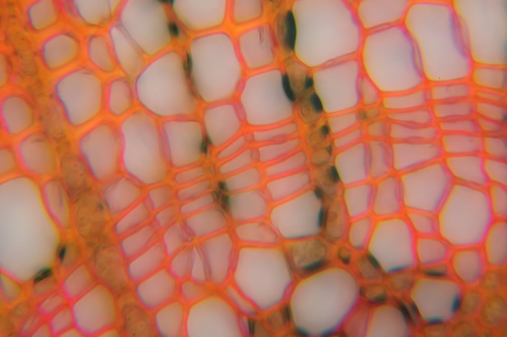

Bild 9 Sommer-Magnolie (Magnolia sieboldii)
Das zwischen den Gefäßbündeln gelegene interfaszikuläre Kambium besteht aus kürzeren Zellen und lässt parenchymatische Markstrahlzennen entstehen.
Bild 10 Sommer-Magnolie (Magnolia sieboldii)
