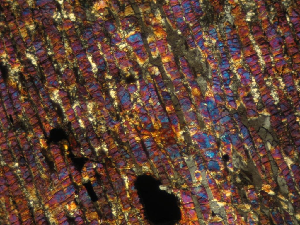

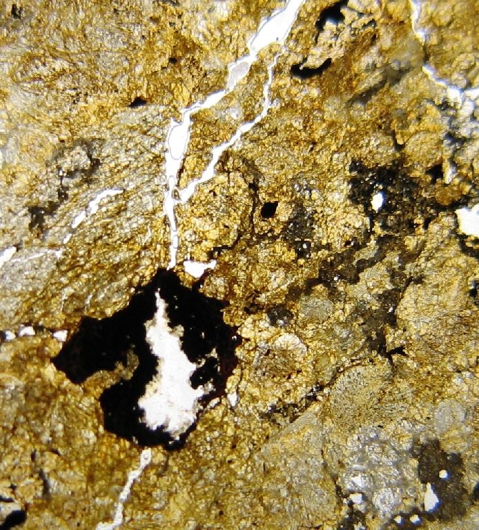

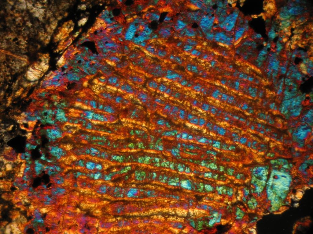

Steinmeteorit als Dünnschliff in polarisiertem Licht
Begonnen von Frank D., Dezember 12, 2008, 22:26:34 NACHMITTAGS
Frank D.
NWA869
ist die Bezeichnung für einen Steinmeteoriten, dessen Bruchstücke 1999 in der algerischen Wüste gefunden wurden.
Dieser Meteorit, der wie viele andere Besucher aus dem Asteroidengürtel zwischen Mars und Jupiter stammt, zeigt eine Besonderheit die keinesfalls sehr typisch für Chondrite dieser Klasse ist.
Bedingt durch die hohe Temperatur von ca. 800°C, die vermutlich in der Entstehungsphase durch eine Kollision mit einem anderen Himmelskörper entstand, bildete sich ein brekziöses Kristallgefüge welches dem Meteoriten ein so vielfältiges Erscheinungsbild bescherte.
Durch die unterschiedlichen Mineralien im Meteoriten sowie der wechselnden Schliffstärke werden im polarisierten Licht die entsprechenden Farbabstufungen sichtbar.
Sehr dunkle Stellen sind Eiseneinschlüsse die sich während der Entmischungsphase des Meteoriten gebildet haben.
Die Fotos wurden an einem LOMO Biolam M (adaptierte A620) mit polarisiertem Durchlicht und schräger Beleuchtung gemacht. Sie entsprechen in ihrer Ausdehnung einer Originalgröße von ca. 600µm.

Zitat von: Frank Donat in Dezember 12, 2008, 22:26:34 NACHMITTAGS
Durch die unterschiedlichen Mineralien im Meteoriten sowie der wechselnden Schliffstärke, werden im polarisierten Licht die entsprechenden Farbabstufungen sichtbar.
Hallo Frank
wieso denn wechselnde Schliffstärke? Hast Du selbst Hand angelegt??

Zitat von: Bernhard Lebeda in Dezember 12, 2008, 23:27:20 NACHMITTAGS
Hallo Frank
Nein, leider habe ich nicht das passende "Werkzeug" für solche Aktionen.
Die Mineraleinschlüsse und deren Matrix besitzen nicht die gleiche Höhe, es geht immer etwas Auf und Ab.
Die Teilstrahlen überlagern sich nach den unterschiedlichen Materialstärken und bilden verschiedene Farben.
Moin Frank
genau das bezweifle ich, besonders bei einem professionellem Schliff!! Die werden üblicherweise plan auf 30 µ geschliffen. Unterschiedliche Brechungsindizes der Körner können eine optische Unebenheit vortäuschen (auch Relief oder Chagrin genannt). http://www.uni-mainz.de/FB/Geo/Geologie/archaeo/Lehre/PolMik/Relief.html
Die Interferenzfarben resultieren aus Doppelbrechung, Schnittlage und Lage zu den Polarisatoren!

Zitat von: Bernhard Lebeda in Dezember 13, 2008, 10:43:26 VORMITTAG
Moin Frank
Moin moin Bernhard,
Deine Zweifel sind berechtigt, habe ich diesen Effekt doch im Mikroskop bemerkt, konnte ihn mir aber nicht erklären.
Ich wollte zuerst mehrere Bilder mit Picolay stacken. Laut Anleitung sollte dabei das erste Bild der obersten Ebene entsprechen.
Nach dem Interferenzbild wären dies z.B. die blauen, vor den roten und den gelben Bereichen, also wie in der Tabelle für die verschiedenen Kristallstärken angegeben.
Eigenartigerweise musste ich die Feinverstellung in die entgegengesetzte Richtung drehen um eine scheinbar tiefere Ebene zu fokussieren.
Ich habe es dann mit dem Stacken sein lassen und .................auf Deine Erklärung gewartet  ;), danke.
Vor einiger Zeit konnte ich mehrere dieser Schliffe in unserer "blauen Lagune" ersteigern.
Die Präparate sind unbedeckt auf einem Objektträger fixiert und man fühlt schon einige Unebenheiten wenn man vorsichtig mit dem Fingernagel über die Fläche fährt.
Aus diesem Grund nahm ich eine unterschiedliche Abnutzung, z.B. durch zu häufige Reinigung, an.
Aber das hat sich jetzt geklärt, prima!

Zitat von: Klaus Herrmann in Dezember 13, 2008, 14:40:40 NACHMITTAGS
Hallo Frank,
dann würde es sich lohnen sie nochmal kurz ganz fein mit 800er oder 1000er Siliciumcarbid nachzuschleifen und dann einzudecken. Sie werden gewinnen.
Biete an, das testweise an einem zu machen.
Vielen Dank für Dein Angebot Klaus!
Dieser Schliff hat inkl. Fixierung eine Dicke von 35µm.
Wie auf dem Bild zu erkennen, sind viele Risse und Leerstellen vorhanden. Zuzüglich kommem die Vertiefungen hinzu, die erst bei höheren Vergrößerungen sichtbar werden.
Da in dem Stück, neben niedrig-brechenden Mineralen, auch Olivin und höher-brechende Kristalle eingebettet sind,
wirkt sich die Doppelbrechung bei unterschiedlicher Schichtdicke auch in der Farbgebung unterschiedlich aus.
So verändert sich z.B. beim Olivin (Gangunterschied ca. 1,7µm), bei einer Höhendifferenz von 3µm, die Interferenzfarbe von rot nach blau.
Ich finde das ist schon gewaltig!

Das Bild hat eine Diagonale von ca. 10mm.
