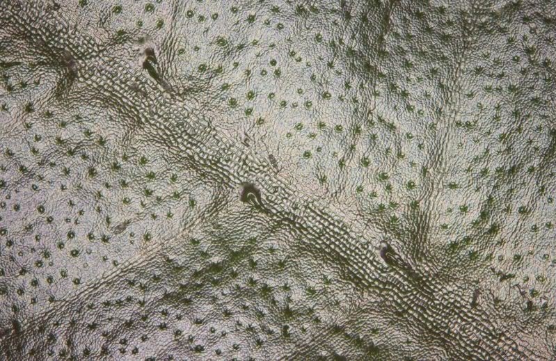

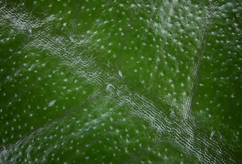

Also als Ergänzung zu meinem post von vorhin das Blatt im Auflicht
Hellfeld
und im
Dunkelfeld
erleichterte Mikrogrüße
Gernot
