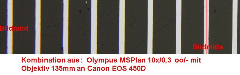

getestet habe ich so wie nach meinem Verständnis ein für unendlich korrigiertes Mikroskop-Objektiv adaptiert werden kann/soll/muß. Meine Logik muß nicht stimmen  ;D
Das Mikroskop-Objektiv entwirft ein Bild vom Gegenstand im Unendlichen. Am Mikroskop wird dann die Tubuslinse eingesetzt, damit ein reelles Bild in der Zwischenbildebene mit einem Okular betrachtet werden kann.
Will ich nun aber eine Kamera mit dem Mikroskop-Objektiv kombinieren, so muß ich die Tubuslinse durch ein Kamera-Objektiv ersetzen. Die reelle Abbildung erfolgt dann auf dem Kamerachip.
Verwende ich hingegen kein Kamera-Objektiv, so mißbrauche ich das Mikroskop-Objektiv, denn es ist nicht für eine endliche Bildweite gerechnet.

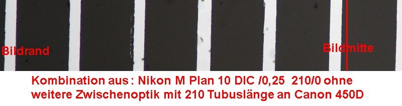

Es gab die Reihe der Nikon CF-Objektive 210/- (z.B. M Plan), welche für 210mm Tubuslänge ausgelegt waren und auch eine recht gute CVD-Korrektur hatten. Mit diesen Objektiven geht es dann ohne Kamera-Objektiv gut.
Ich hoffe das Beispiel spricht für sich.
Wünsche einen schönen Sonntag
aber man erkennt schon dtl. den zum Bildrand hin zunehmenden chromatischen Abbildungsfehler, der mangels Korrektur durch eine Tubuslinse natürlich verbleibt.

Hallo Gerhard,
hier noch der Vergleich zur Adaption eines Nikon-Objektivs aus der CF-Reihe mit korrigierter CVD.
Kein schlechtes Bild  ;)
