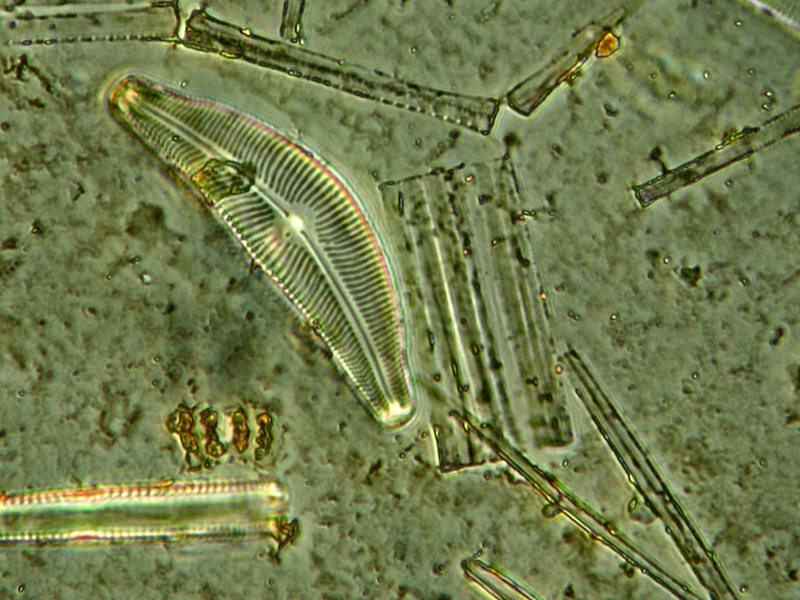

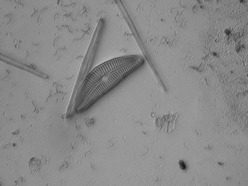

Glühpräparate von Kieselalgen sind geeignet für Hobbymikroskopiker die den Aufwand der professionellen Aufarbeitung von Kieselalgen mit konzentrierter schwefelsäure scheuen. Die Ergebnisse sind für eine Bestimmung bis zur Art durchaus geeignet. Wirklich schöne Präparate, von denen man auch schöne Fotos machen kann, gelingen aber durch das Glühen nur selten. Hier 2 Beispielbilder von Glühpräparaten, die während der Veranstaltung angefertigt wurden:
a) Cymbella im Phasenkontrast, Einschluss in Euparal
b) Cymbella mit schiefer Beleuchtung, Einschluss in Luft
