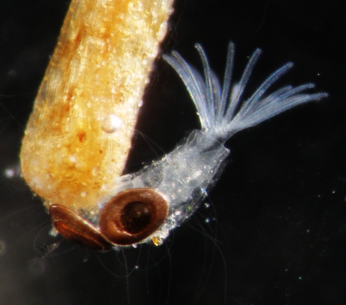

Zum Schluss noch ein etwas älteres Bild. So sieht es aus, wenn das Moostierchen schon etwas größer ist und schon sein Gehäuse gebaut hat:

Hallo Bernd,
bei den ersten drei Fotos müßte es sich um Flottoblasten von Plumatela repens (Kriechendes Moostierchen) handeln. Bei Deinem älteren Bild bin ich mir nicht ganz sicher da der Schwimmrand etwas breiter ausgeprägt ist. Allerdings spricht der Tentakelkranz auch für P. repens.
Schön das die Flottoblasten bei Dir gleich gekeimt haben. Ich knoble noch an dem Auslösereiz herum: austrocken, Kühlschrank, Tiefkühltruhe.
Bisher konnte ich erst zweimal eine gezielte Keimung (nennt man das so?) herbeiführen. Dabei ist mir aufgefallen das die jungen Moostierchen extrem empfindlich gegen Bakterienbefall sind. Alten Moostierchen macht das gar nichts aus.
Berichte doch bitte weiter wie sich die Moostierchen entwickeln.
Gerald
